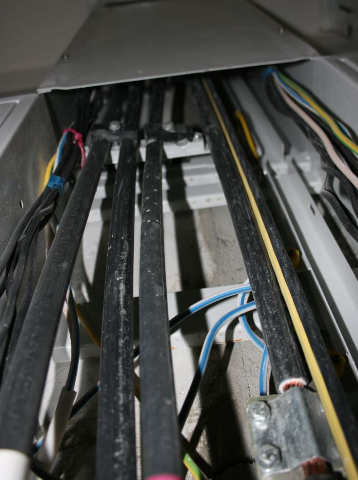

BV написал: ЖБ как раз другое - со стороны дна
Не совсем понял. Имелось в вид вот что. Щиток, крышка железная, дна нет. За стеной квартира. Вот к примеру:
