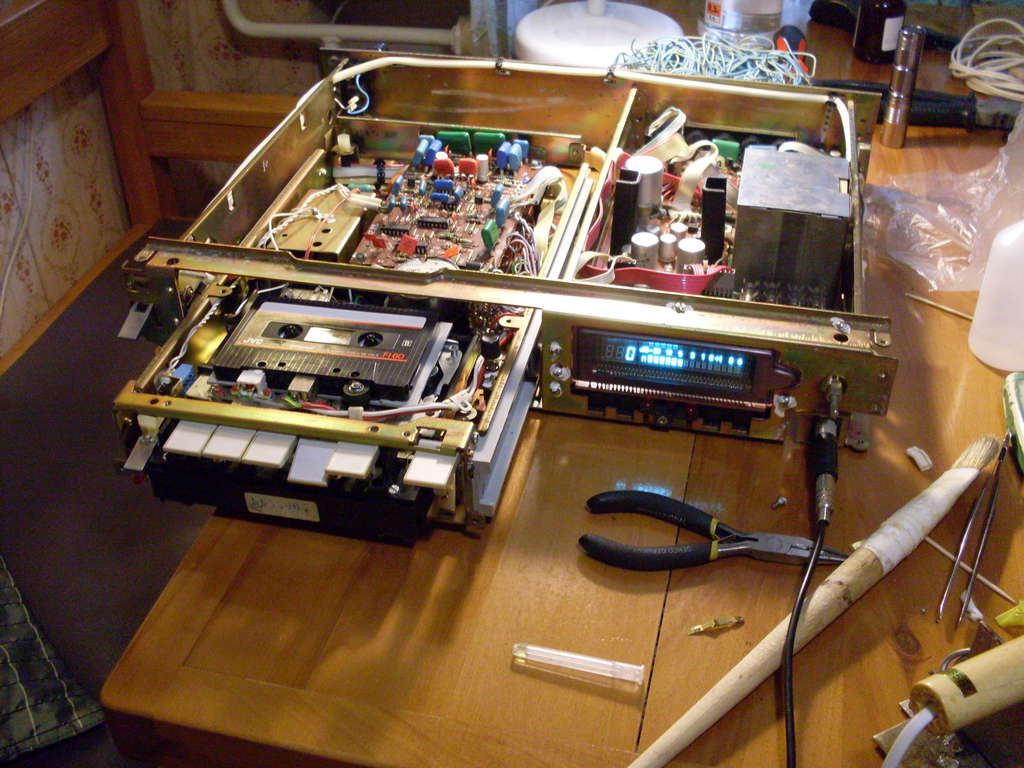

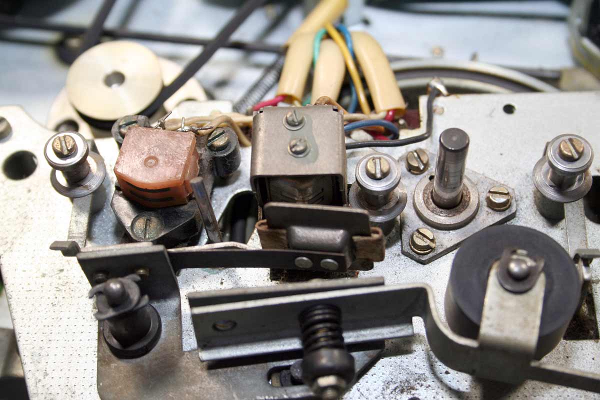

Листы пермалоя лучше сваривать что не реально но и простое соединение вполне неплохой результат. В идеале экранируемое помещение должно быть экранировано полностью, Зазоров быть не должно, но это опять таки в идеале.
Вот как выглядел магнитный экран в магнитофоне Радиотехника 201( Справа)
А вот так выглядит пермалоевый экран головки магнитофона Обратите внимание крышка экрана тоже из пермалоя
