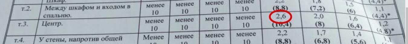

27.10.2018 в 18:32:55
Panda3000 написал: ПPOPAБ, просто данные читайте внимательнее . Там не 2,6
Это:
Сколько ? Я не знаю что такое точка 3, по центру, в 20 см от пола. Но это - максимальная реальная цифра и она вдвое ниже допустимого значения.
Panda3000 написал: было отключено электричество во всей квартире. Вы правда думаете вокруг одни идиоты?
Нет, я подозреваю материальную заинтересованность некоторых лиц. Питание только на вашу квартиру подавали отдельно от щитовой? Включали нагрузку всю чохом или же по раздельности проводя измерения?
Panda3000 написал: проект конкретного дома взят и учтён в измерениях.
По установленной мощности значится... :cool: А реальные пики нагрузки от сбыла или сетей запрашивали?

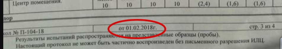

27.10.2018 в 18:40:51
Panda3000 написал: Измерения проводились в начале августа в 11:00 утра.
Что это:
Кажется это первое февраля 2018 года ?

27.10.2018 в 18:43:56
ПPOPAБ написал: Кажется это первое февраля 2018 года ?
Они 1 февраля приехали, а выпустили их из щитовой, только в начале августа...

27.10.2018 в 18:47:18
ПPOPAБ, очень может быть. Но делались и повторные. Во всяком случае все равно день не рабочий и вполне световой. Главный энергетик есть. Уже вторй за этот период
