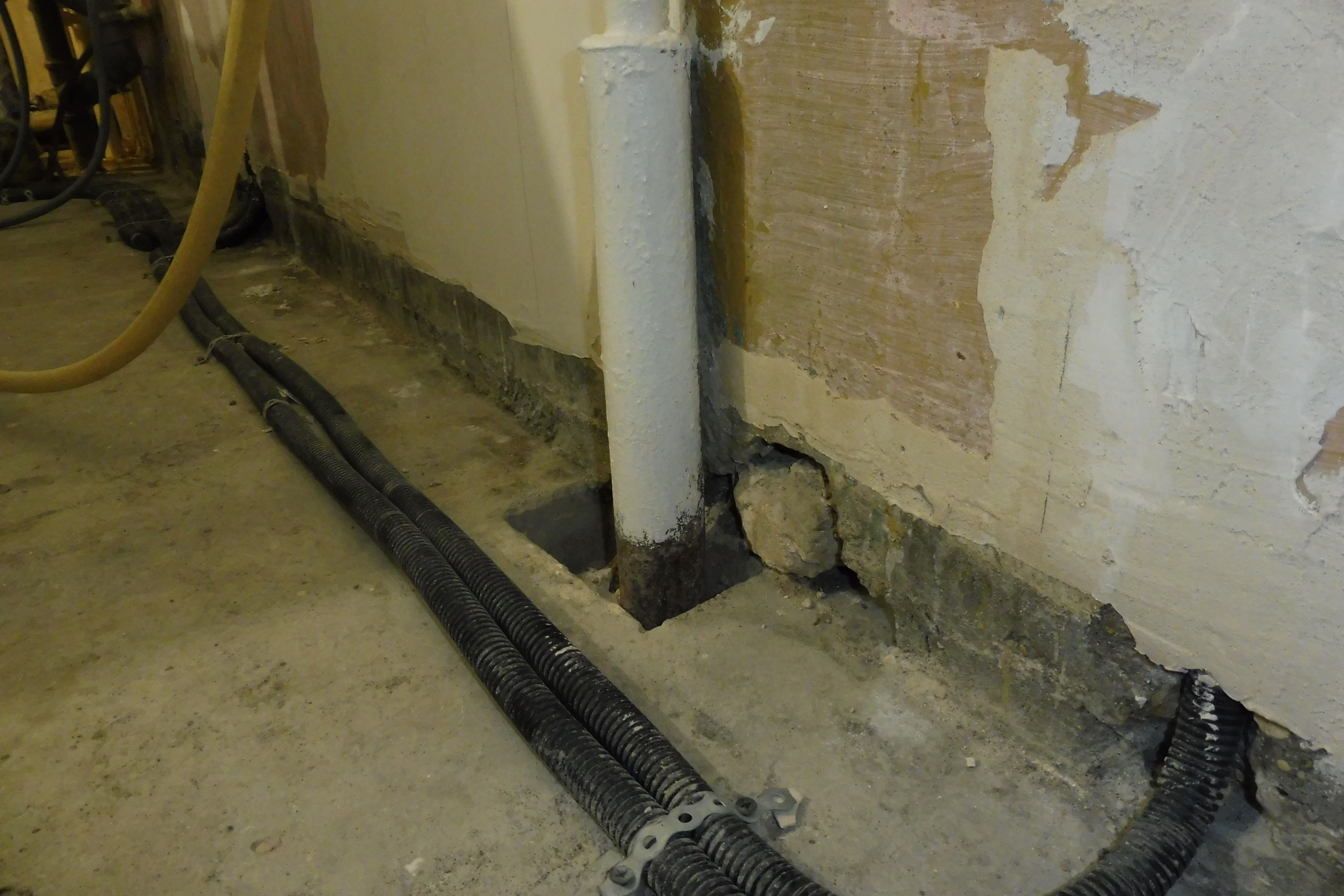

Перед созданием стяжки надо подготовить пол и стены: заделать щели, наклеить демпферную ленту и т. д. Около стены идет газовая труба. Как правильно заделать пространство вокруг этой трубы, чтобы потом можно было демпферную ленту прикрепить?

Удалить ржу по возможности. Намазать битумной мастикой. Обернуть рубероидом в пару слоев на этой же мастике, чтобы внизу он зашел на плоскость . Закрепить рубероид проволочкой вокруг.
Гудрон + пергамин - тоже годятся, слоев только больше.
Короче, гильза, чтобы труба в стяжке не ржавела

BV, гильзу сделать из канальи или той же демферной ленты!

BV написал: Намазать битумной мастикой
В интернете пишут, что битумной мастикой пользуются в основном снаружи помещений. Так как она очень долго выветривается, долго запах держится, содержит вредные вещества.
Может быть намазать чем-то более экологичным? Что лучше подходит внутри квартиры?
BV написал: Короче, гильза, чтобы труба в стяжке не ржавела
Да, про гильзу понял. Надо будет сделать.

dmitrovski написал: гильзу сделать из канальи
А как из канальи сделать гильзу? Ну отрежу я кусок канал.трубы нужной длины, а как ее надеть на газовую трубу? Разрезать этот кусок вдоль?

tiger960, да

И еще вопрос. А что делать со щелью, которая справа от трубы в стене? Там торчит какой-то засохший кусок старой штукатурки. Надо ли его отбить? И заново заделать?
Если что, то это стена - с моей стороны кухня - с другой стороны подъезд.

tiger960 написал: Ну отрежу я кусок канал.трубы нужной длины, а как ее надеть на газовую трубу? Разрезать этот кусок вдоль?
dmitrovski написал: tiger960, да
Я пробовал так делать. Диаметр газовой трубы - 50 мм, и диаметр канализационной трубы тоже 50 мм. Она не налезет полностью. Щель останется. Это ничего?
