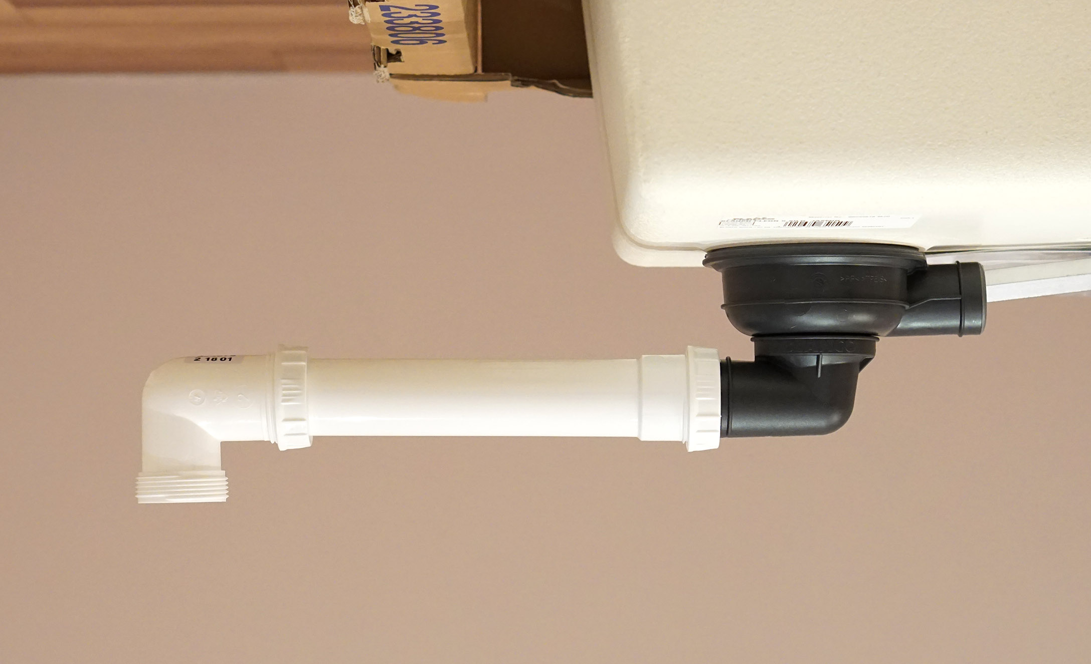

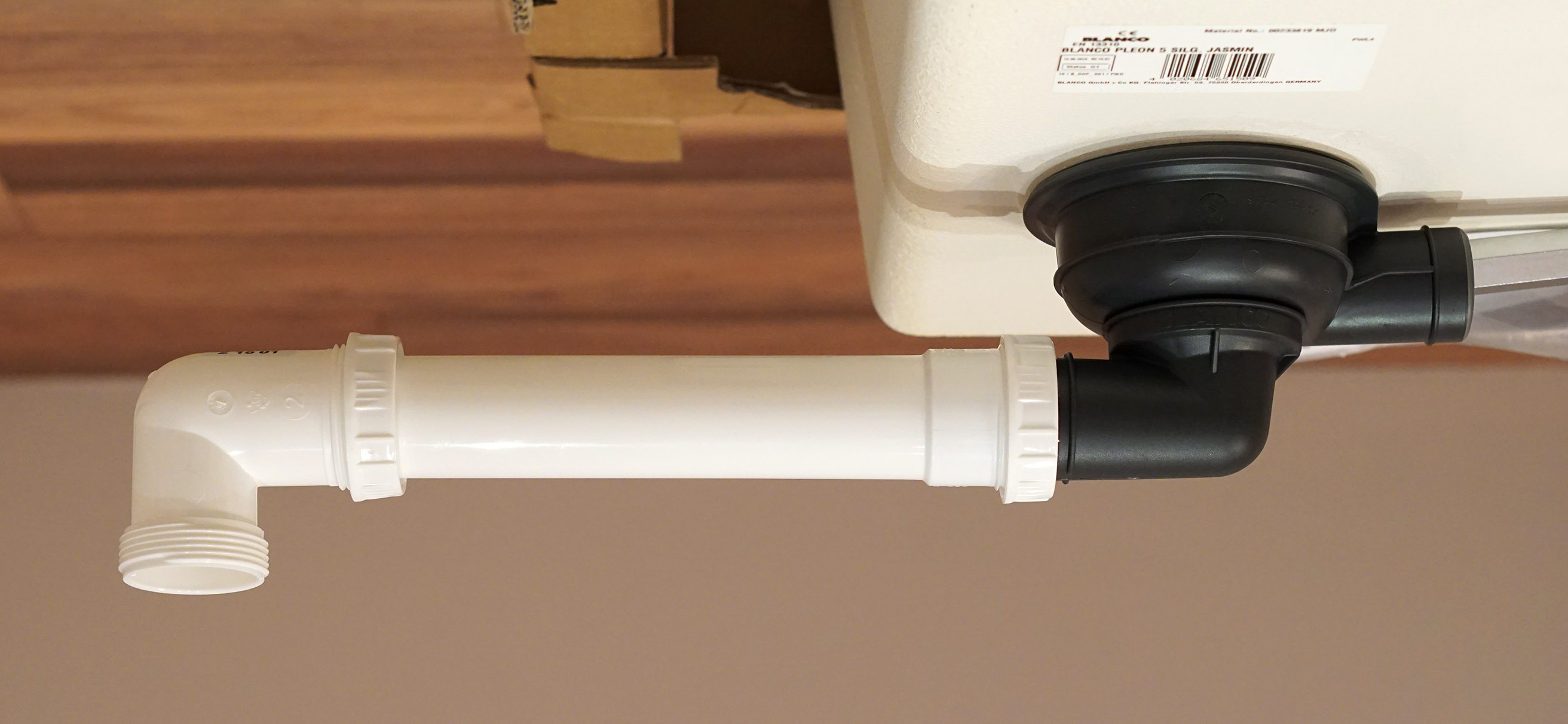

Приобрёл (по совету старших товарищей ;) ) кухонную мойку Blanco Pleon 5. Мойка в комплекте имеет сливной гарнитур: выпуск, переносной отвод и уголок 90 градусов с резьбой под плоское уплотнение.
Казалось бы, простейшее решение - гладкий 40 мм. регулируемый сифон от McAlpine арт.MRSK15, который своей накидной гайкой соединяется в вышеназванным уголком 90 градусов из комплекта раковины. И все дела.

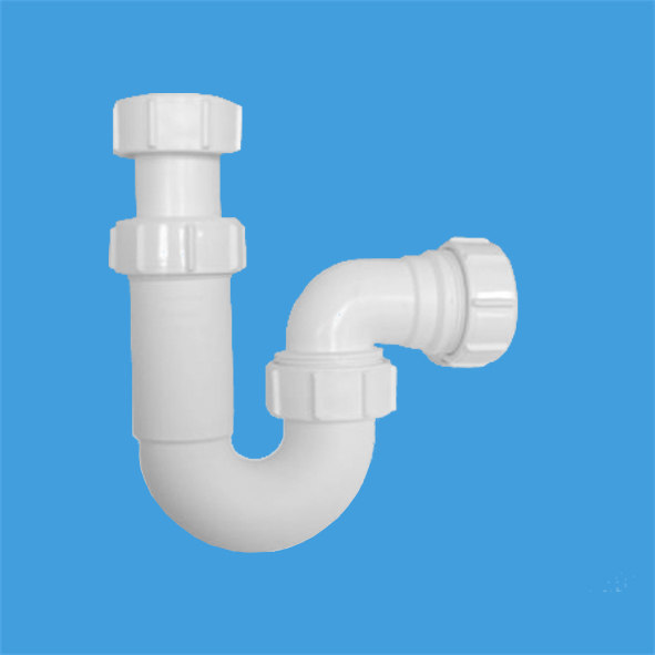

BV, а не подскажите, если сравнить два 40 мм. сифона: один регулируемый, а второй нерегулируемый, конструкция у них одинаковая, только первый имеет выдвижную трубу.
Так вот, первый с выдвижной трубой имеет пропускную способность 56 л/мин., а второй - 65 л/мин.
Чем обусловлено то, что первый медленнее ? Тем, что у него выше гидрозатвор - 75 мм., а у второго - 60 мм. ?

Starnet122, тем что у первого выдвижная труба 1 1/4, т.е. 32 мм. Это на рисунке видно. Иначе она в 40мм трубу не войдет. Дак а не регулируемый мо монтажу не подойдет я так понимаю, у него резбы нет. Вы его как прикрутите к обвязке мойки? Тот же "регулируемый и получится".

вместо уголка с резьбой на перенос одевается уголок без резьбы. Но все по месту и по вкусу

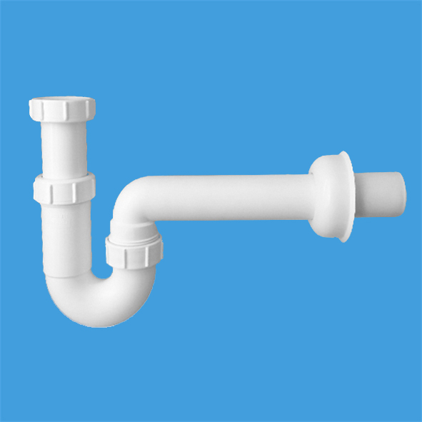

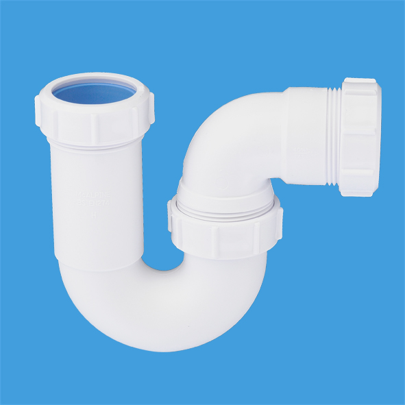

А мне вот ещё такая мысль пришла. Так как задняя стенка кухонной мебели не вплотную к стене, а на некотором расстоянии (4-5 см), то во вход в канализацию придётся ещё воткнуть маленький кусок трубы с раструбом, так в таком случае может вот такой сифон использовать ?
P.S. упс, а не компрессионный ли у него вход на выдвижной вертикальной трубе ?
Mazayac
Mazayac
Регистрация: 12.05.2009
Сообщений: 20612
31.10.2018 в 01:27:34
Starnet122, для первого - понадобится кусок трубы без раструба. Для последнего - чертёж более чем однозначен, даже буртик и плоская прокладка нарисованы.
