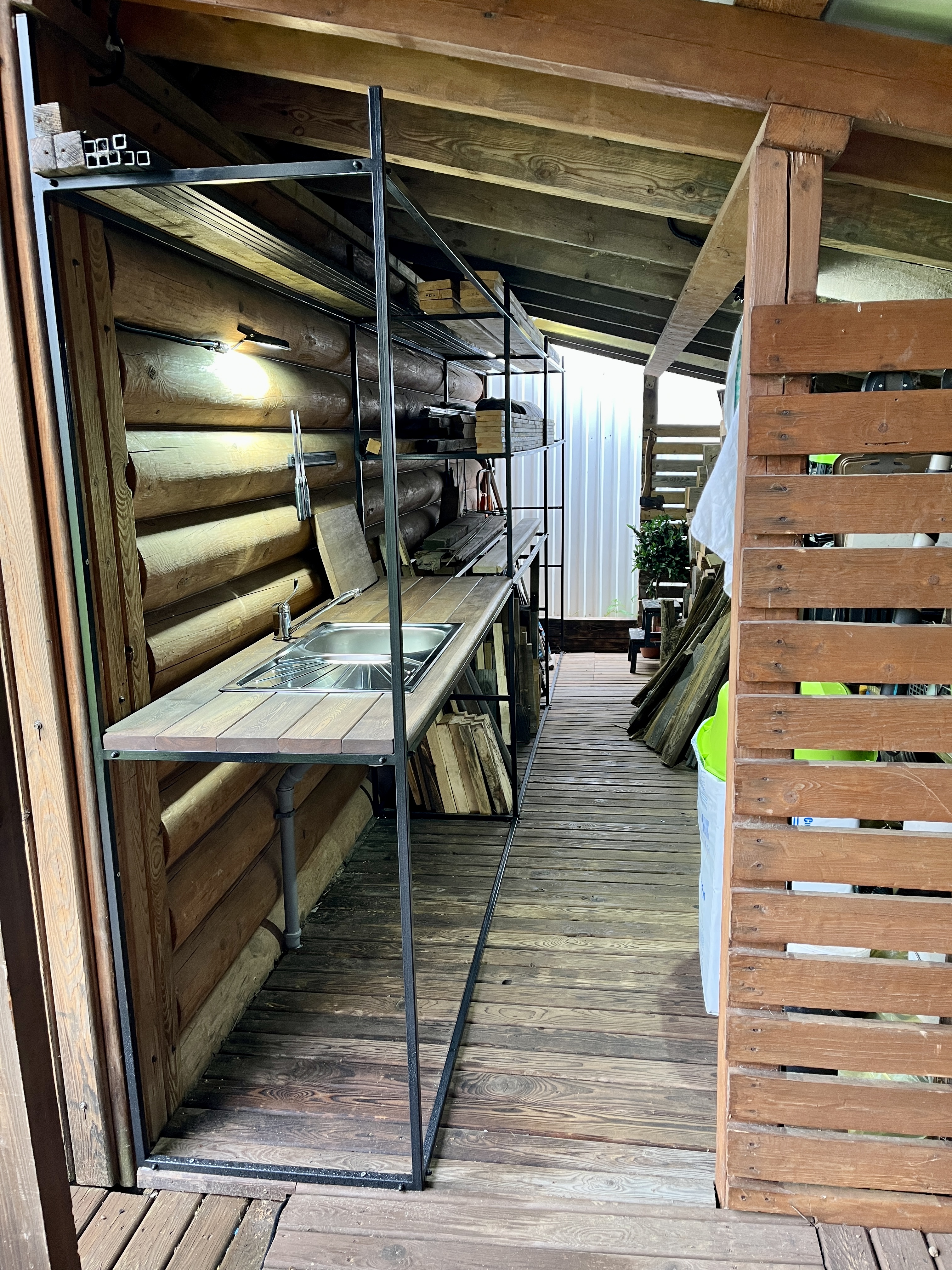

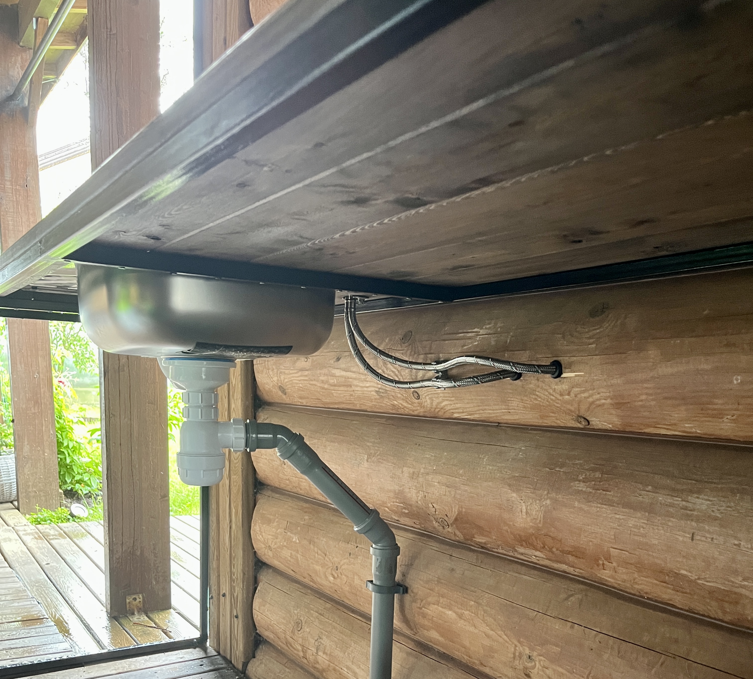

Горизонтальные трубы и прямые углы - зло. Моя последняя сборка: IMG_1511IMG_1506
Сообщений: 139607
25.06.2025 в 18:50:36
dv_sudya, бутылочные сифоны тоже зло, а в прямых углах сверху вниз зла нет)
dv_sudya
dv_sudya
Регистрация: 16.08.2021
Гатчина
Сообщений: 834
25.06.2025 в 19:31:25
BV, а если бутылочный сифон макальпин?))
Сообщений: 139607
25.06.2025 в 19:46:13
dv_sudya написал 25.06.2025 в 19:31
Чуть меньшее зло) Полости для грязи независимо от бренда. В трубном их просто нет.
Сообщений: 139607
ВТБ!
ВТБ!
Дилетант
Сообщений: 28386
25.06.2025 в 19:55:23
BV написал 25.06.2025 в 18:50
В отводах особого зла нет, а в тройниках имеется.
