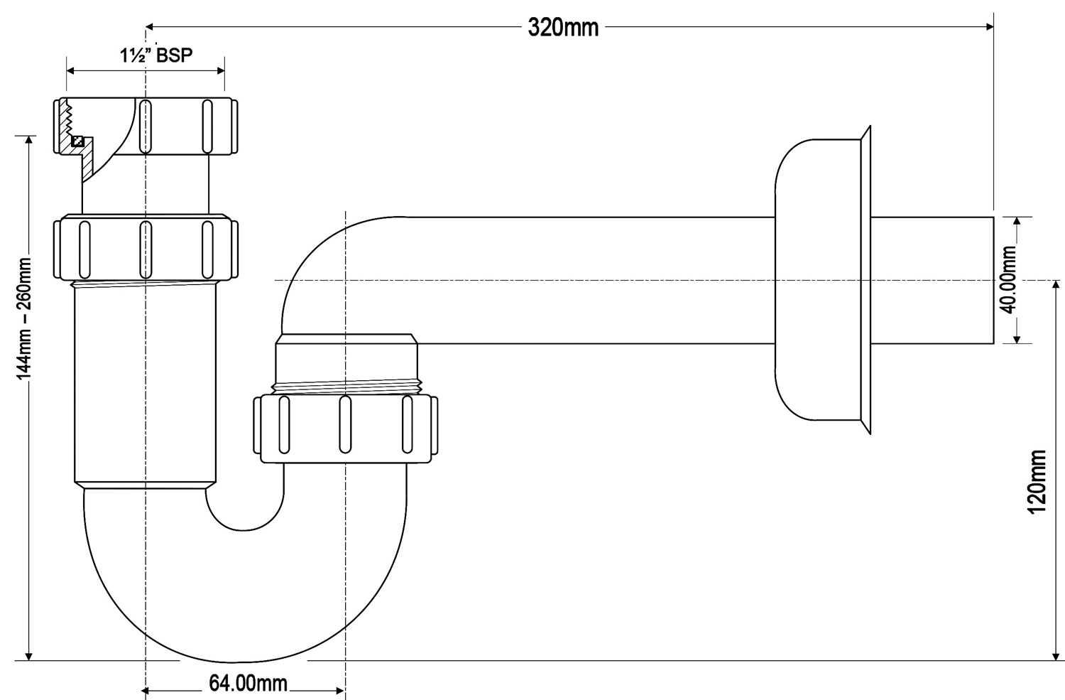

Mazayac написал: для первого - понадобится кусок трубы без раструба
Да-да, естественно, это понятно.

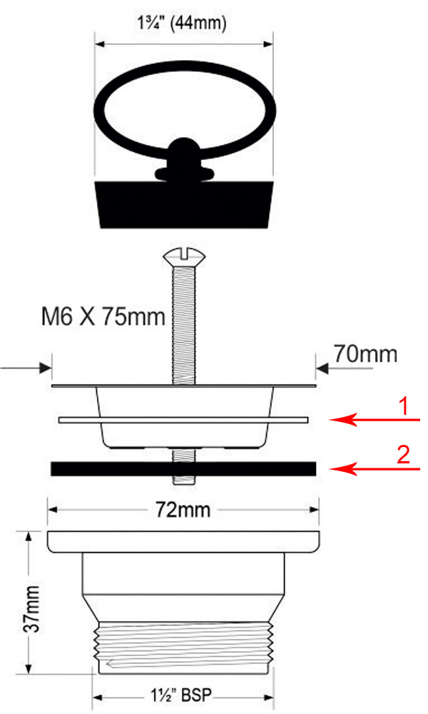

Mazayac написал: Для последнего - чертёж более чем однозначен, даже буртик и плоская прокладка нарисованы.
Меня сбило с толку то, что схема не такая как тут:
Скажите, в Вам не кажется, что тут не плоское уплотнение, а прокладка лежит в какой-то ложбинке ?

Starnet122, возможно и с буртиком, вероятно там кольцо вложено, но это точно уплотнение по плоскостям, то что нужно.

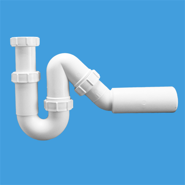

Ещё есть такой сифон.
Для чего у него сделана такая загогулина ? Острый угол, дополнительное сопротивление. Насколько я помню, Техник-сан такие любит ставить. В чём его преимущество и недостатки если говорить только о горизонтальном расположении отводной трубы ? (Поворот вертикально вниз не интересует)
Mazayac
Mazayac
Регистрация: 12.05.2009
Сообщений: 20612
31.10.2018 в 18:21:30
Starnet122, сопротивлением этого угла можно смело пренебречь. Плюс - в универсальности выпуска. Для кого-то проще иметь в запасе одну позицию под любой монтаж.

Mazayac, подскажите, прокладка №2 понятно дело ставится снизу раковины. А вот прокладка №1 (тоненькая губчатая) - ведь ставится прямо под решётку (сверху раковины) ?
Mazayac
Mazayac
Сообщений: 20612
01.11.2018 в 14:33:58
Starnet122, да, верно. Чтобы при закрытой пробке вода не уходила.

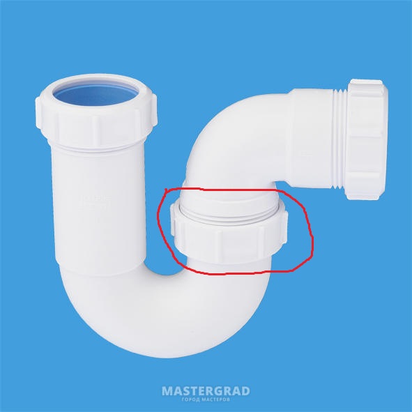

Добрый день! При замене сифона под раковиной на аналогичный по форме McAlpine арт.MRSK15, но другого производителя - стало подтекать соединение в месте перехода U-образной части в горизонтальную. Прокладка на месте, подтяжка гайки тоже ничего не дает. Плохой сифон или плохие руки?
Микитович
Микитович
Регистрация: 23.10.2011
Сообщений: 7073
12.11.2018 в 11:08:01
Alexvas написал: стало подтекать соединение в месте перехода U-образной части в горизонтальную.
Либо выставлено с перекосом, либо прокладку зажевало. А дефект плоскостей -так он будет виден, если посмотреть конечно.

Starnet122 написал: Mazayac, подскажите, прокладка №2 понятно дело ставится снизу раковины. А вот прокладка №1 (тоненькая губчатая) - ведь ставится прямо под решётку (сверху раковины) ?
Starnet122, по букварю - да, а по факту - толстая и мешает, и лучше туда тонкий слой спецгерметика или вообще ничего. И с чашки острый край снять мелкой наждачкой, чтоб встала как надо.
И диаметр 70 - надеюсь не на кухню?
