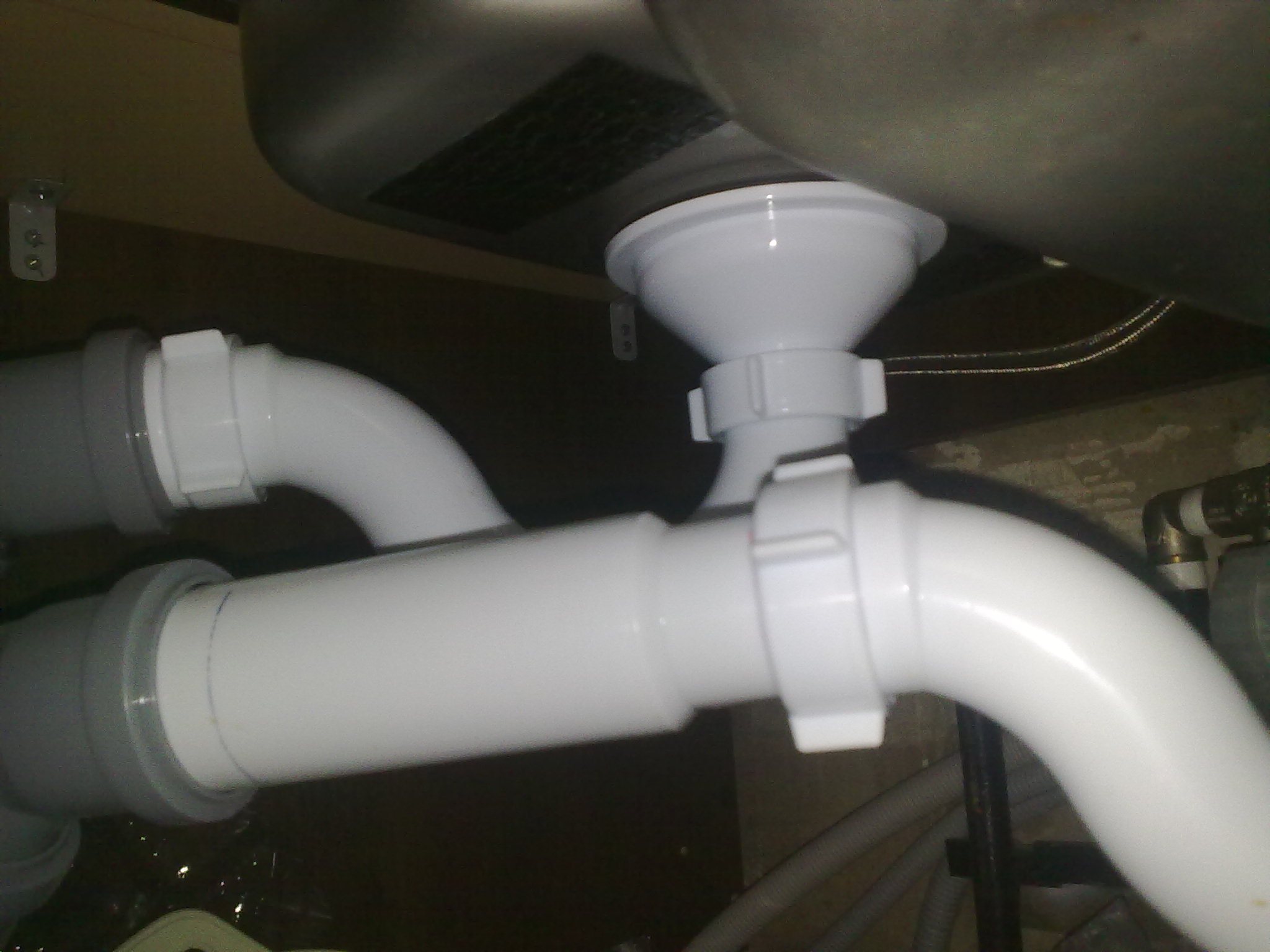

Alexvas написал:
Добрый день! При замене сифона под раковиной на аналогичный по форме McAlpine арт.MRSK15, но другого производителя - стало подтекать соединение в месте перехода U-образной части в горизонтальную. Прокладка на месте, подтяжка гайки тоже ничего не дает. Плохой сифон или плохие руки?
Alexvas, Хрустальный шар запотел :) Плохо видно отсюда...

12.11.2018 в 21:53:39
BV, эх, а я на него так рассчитывал :) Вообще история проста - была попытка заменить бутылочный сифон на трубный похожей формы, что на картинке (фирма ОРИО из зеленого гипермаркета). При сборке сифона в указанном месте прокладка весьма плотно заходила и скорее всего встала криво, что вызвало протекание :) Поэтому сифон снял, прокладку и трубку подогнал при помощи силиконовой смазки для монтажа канализационных труб. Залил водой (без установки), пока не течет :) Так что, все-таки, плохие "кривые" руки. Думал, что трубный сифон в отличии от бутылочного не будет шуметь во время слива стиральной машинки в отвод этого сифона. Увы, это не так.

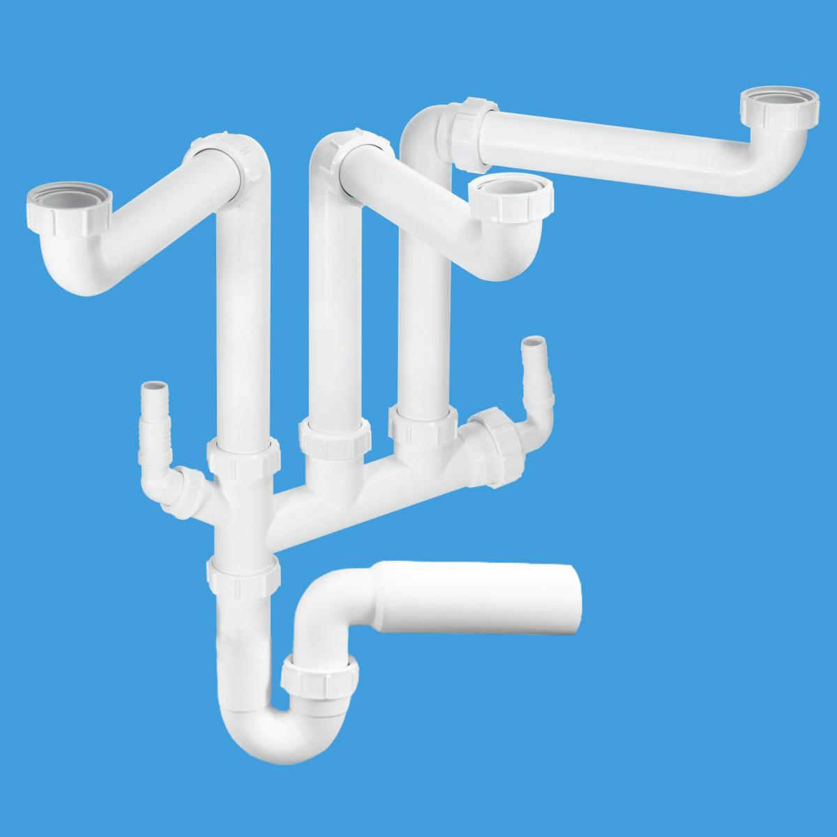

Сообщений: 139808
13.11.2018 в 15:11:30
Starnet122 написал: shuryaev, здорово, очень простой способ. это сифоны для ванн ?
Да ничего здорового - делать два сифона вместо одного, да еще и неглубокие - в этих глубина затвора менее 5 см - а потом еще и мужественно бороться с трудностями - ставить вакуумный клапан чтобы их не срывало :) Есть отличные изделия McAlpine для двойных-тройных моек без всякого колхоза и с большой глубиной водяного затвора, отличной скоростью пропускания и не засоряющиеся
shuryaev написал: с арматурой, без схемы не собрать, выбросил.
Выбросил хорошее изделие, не разобравшись, эх, зря :)

BV написал:
BV, это простой, с одним затвором, а у меня на каждую дырку был, и дистанционно слив закрывался и открывался. И я такие вещи не выбрасываю, трубки красивые, найду применение.
Покинул форум.
Сообщений: 139808
13.11.2018 в 16:27:48
shuryaev написал: а у меня на каждую дырку был, и дистанционно слив закрывался и открывался.
Клапан (рычажок давящий на штырь пробки) располагается в родном изливе, к которому и подключается приобретаемый сифон с переносом. Большинство производителей моек не комплектуют мойки сифоном, но могут комплектовать обвязкой из труб - особенно для двухчашечных моек. Исключение - ИКЕЯ - там в комплекте есть все для подключения. Но паук еще тот, да и мне не нравится. Если сифон в комплекте без инструкции - то часто локальные продавцы доукомплектовывают каким нибудь дешевым сифоном "на отвали". Лучшее, что я видел - и по пластику, и по уплотнениям, и по конструкции - McAlpine - и собирается-стыкуется без секаса, и не течет и работает как надо и однозначно стоит своих денег. Если что-то нестандартное - то у McAlpine есть "конструктор" - дополнительные детали - и можно собрать что угодно.

Сообщений: 139808
05.12.2018 в 02:19:00
shuryaev, То, что Вы поставили сейчас - имеет недостаточную глубину водяных затворов - где то 35, если правильно помню по этим изделиям. Проверьте фонариком на просвет и линейкой. Поэтому и пришлось клапан ставить.
А в МКД канализация, и разрежения при работе рассчитаны на затворы 55-60мм
