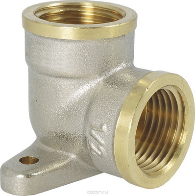

Ikarius написал: а в смысле тогда какими будут трубы?
В некоторых трубных системах есть особенные элементы крепления. Смеситель, подобный Вашему, я крепил тремя хомутами на шпильках за три ниппеля, вкрученные в смеситель. Например у Рехау есть водорозетка с наружной резьбой, и две таких розетки, вкрученные в смеситель, образуют плоскости для крепления к профилям ГКЛ. Обратные клапаны лучше ставить на выходе коллектора, если он планируется.

cineman, вот это идея, поставлю углы с креплением типа таких и изнутри прикручу к гвл

Ikarius, такие углы с выходом на металлопластик есть в любой системе.

в общем решение такое:
монтажная пластина снаружи на кафель, через неё крепёжный винт вкручивается через ГВЛ перегородку, сзади усиление металлическими пластинами. если что потом сделаю фото
