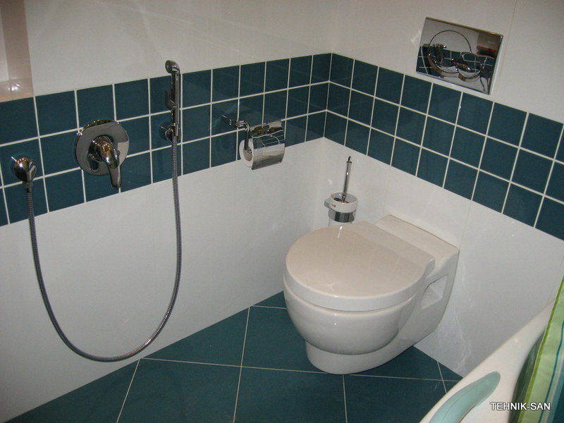

В общем купил встраиваемый гигиенический душ Ideal Standard B0040AA. Но возникло несколько вопросов:

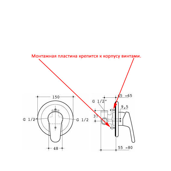

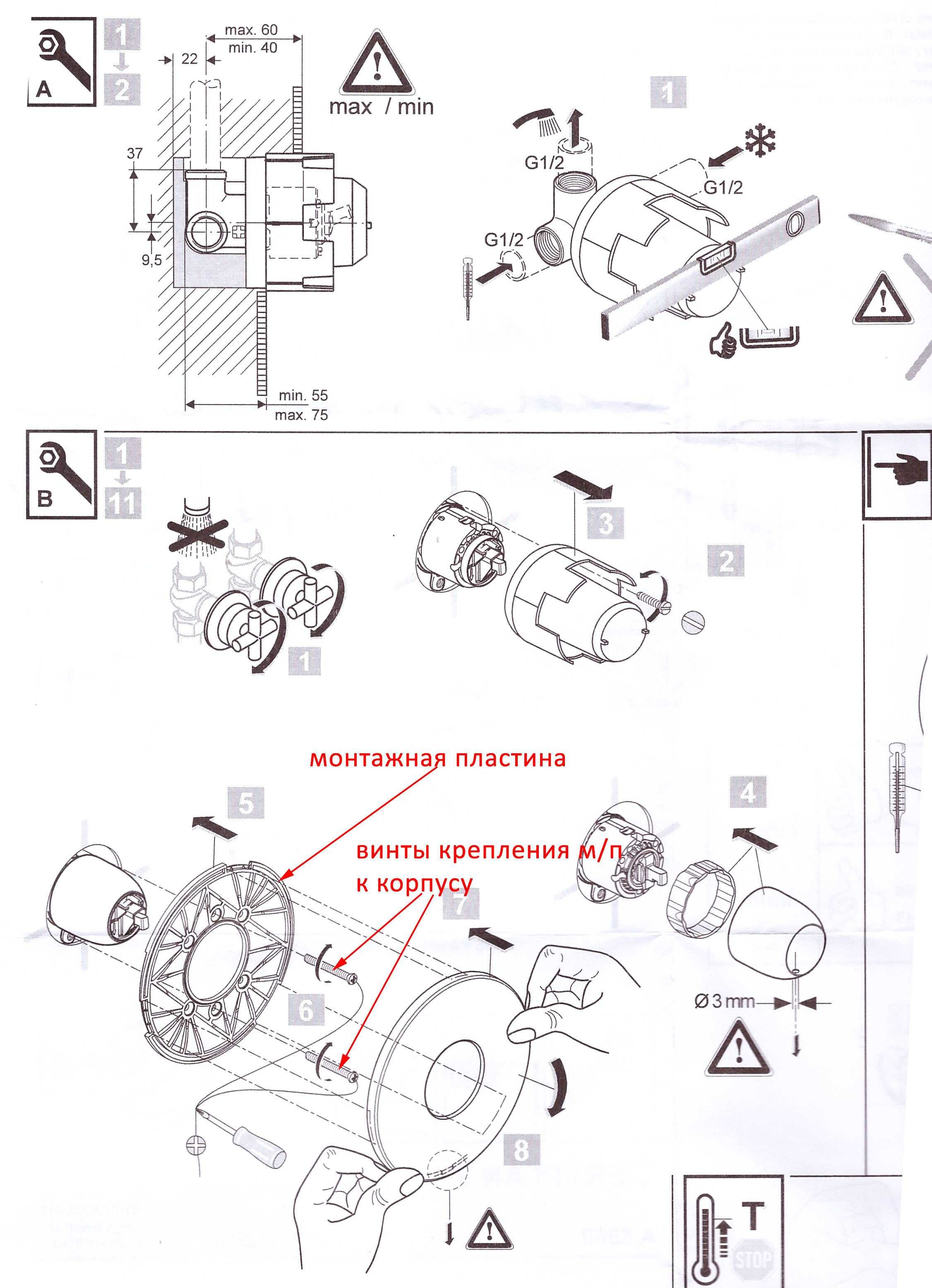

- Монтаж душа будет производиться в стенку из ГВЛ (в 2 листа) + кафель. Не совсем ясно как его крепить фиксировать. Если снаружи на сам смеситель ставиться монтажная пластина и крепится к его корпусу, что не позволяет ему провалиться внутрь (см. фото):
Но совершенно непонятно, как закрепить корпус, чтобы он не вываливался наружу? Держаться на трубах не вариант.
