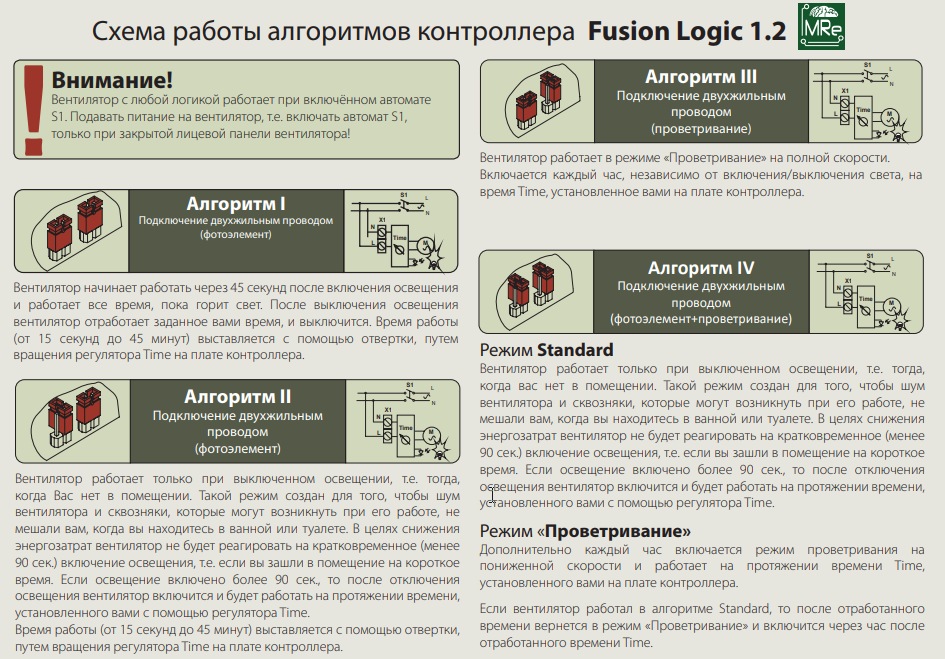

Ikarius написал: сравнение с утюгом у вас тут вообще для каких целей?
Ну как бы вам объяснить. Вы один раз в сутки заходите в комнату с целью что-то погладить, и двадцать раз по другому поводу. Вроде бы нелогично завязывать утюг на выключатель света, верно?
А теперь посмотрим на ванную комнату. Вы так же один раз в сутки заходите туда принять душ, когда реально вентилятор нужен. Причем нужен он в большей степени после душа, чтобы просушить помещение, а он как раз тогда работать уже не будет, т.к. вы уйдете и выключите свет.
И двадцать раз вы зайдёте по другому поводу: вымыть руки, почистить зубы, выдавить прыщ, поковырять в ухе, включить стиральную машину, просто что-то взять или положить. Вентилятор при этом не только не нужен, но и будет лишь раздражать. Банально полежать в ванне и расслабиться в полной тишине у вас точно не получится.
Примерно в той же степени написанное относится и к туалету.

Ikarius, что почему? Почему не стоит пренебрегать естественной вентиляцией или включать отдельно от освещения, или и то и другое?

Ikarius, можно схему линии вентиляции с вентилятором

dmitrovski написал: Ikarius, что почему? Почему не стоит пренебрегать естественной вентиляцией или включать отдельно от освещения, или и то и другое?
dmitrovski, к сожалению естественным образом вытяжка почти не функционирует, поэтому ставлю принудительную.
dmitrovski написал: Ikarius, можно схему линии вентиляции с вентилятором
dmitrovski, скинул вначале
Radio написал:
Radio, Спасибо! Я понял Вашу логику. В принципе рациональное зерно в ней есть. Включу в схему скрытый выключатель на разрыв.

Radio, так как естественным образом вытяжка не тянет воздух почти никак, а сырость и влага не успевает выветриться, то принудительная нужна всегда, и даже если лишний раз я зайду в ванную комнату вымыть руки, почистить зубы, выдавить прыщ, поковырять в ухе, включить стиральную машину, просто что-то взять или положить, будет очень хорошо.
Ну а выключатель на разрыв поставлю на тот случай, если вдруг захочу Банально полежать в ванне и расслабиться в полной тишине

Ikarius, зачем мне Ваша электрическая схема, когда разговор про вентиляцию. Если поставите вентилятор, то думаете будет тянуть? Для начала найдите причину!

Ikarius, тогда ствьте ещё и включатель, чтобы можно было в любое необходимое время включить принудительно вентилятор (или просто поставить на вентилятор свой выключатель) и повторюсь, принудительная вентиляция нужна после того как Вы посетили сральню или умывальню, и гляньте вентиляторы с таймером с первой попавшейся инструкции к вентилятору с таймером:

Ikarius написал: так как естественным образом вытяжка не тянет воздух почти никак...
...то и вентилятор вам практически ничем не поможет. Следует найти причину недостаточной проходимости канала или отсутствия достаточного воздухопритока в помещение. После чего включать вентилятор только в необходимые моменты, когда нужно усилить естественную тягу. В противном случае он будет маслать вхолостую, только и всего.
Нормальное состояние ванной и туалета - сухость. Безо всяких вентиляторов. Сырость уже патология, требующая устранения причины.

В рассуждениях Радио есть рациональное зерно, однако, т.к. в моих краях включение вентилятора, сблокированное со светом, почти норма, то добавлю свои 3 коп. А зачем Вам (Ikarius) реле? Берете 2-х полюсный выключатель (не путать с двойным), 1-й полюс включает свет, 2-й - вентилятор. Ну, а вентилятор, естественно, с таймером (т.е. на таймер не забыть привести фазу).

igor1 написал: В рассуждениях Радио есть рациональное зерно, однако, т.к. в моих краях включение вентилятора, сблокированное со светом, почти норма, то добавлю свои 3 коп. А зачем Вам (Ikarius) реле? Берете 2-х полюсный выключатель (не путать с двойным), 1-й полюс включает свет, 2-й - вентилятор. Ну, а вентилятор, естественно, с таймером (т.е. на таймер не забыть привести фазу).
igor1, 2-х полюсный выключатель + вентилятор, естественно, с таймером цена вопроса?
