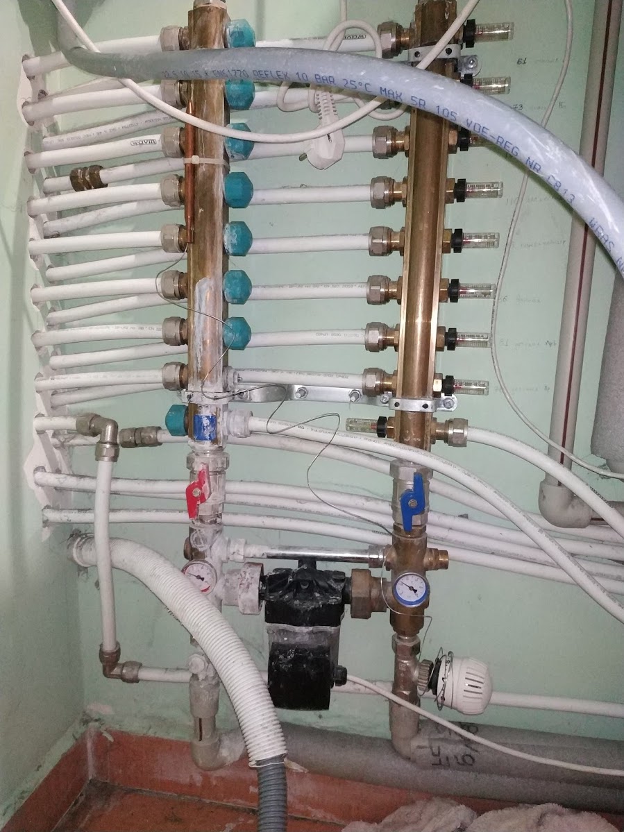

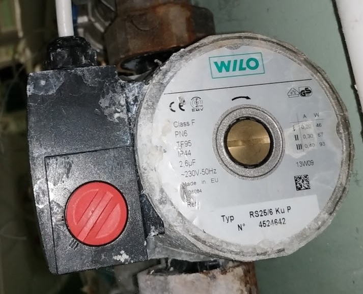

Добрый день. Теплые полу грею уже 3 года. Зашумел насос Wilo RS25/6 Ku P, при поиске замены я обнаружил что он стоит категорически неправильно: с осью расположенной вертикально.
Возможно поэтому и загудел. Вопрос можно ли найти насос на замену , который допускает такую установку ? Как с минимальными потерями исправить ситуацию. Я думаю можно завернуть нижнюю часть гребенки на уголках вправо.

mihmosh, Кому вообще в голову пришло так собрать систему? Раком с пучком труб в стену. А вообще насосу пофигу как он стоит, главное в правильную сторону качать. Насос походу устал. Грунфос поставьте. Получше по моему будет.

Ось насоса должна быть горизонтальна. Этого легко достичь поворотом насоса. Насосы wilo - *овно. Уточните межфланцевое расстояние насоса (скорее 130 мм) и ищите Грунфос такого размера с перепадом 6 метров и установите его правильно. Беда этой схемы не в вертикальном расположении коллектора, а в отсутствии смысла. Такой коллектор должен работать с комнатными датчиками в помещениях без радиаторов вообще.

Паутинные ответвления из металлопластика такое убожество. mihmosh, замените на новый вило, но только башню поверните в правильное положение на вас, и блок к верху.

Вот совсем не пофигу - см инструкции

повернуть насос на себя от стены не даст труба байпаса. :(

mihmosh, попробуйте его убрать. Он не нужен.

mihmosh написал: Вопрос можно ли найти насос на замену , который допускает такую установку ?
Нет.
