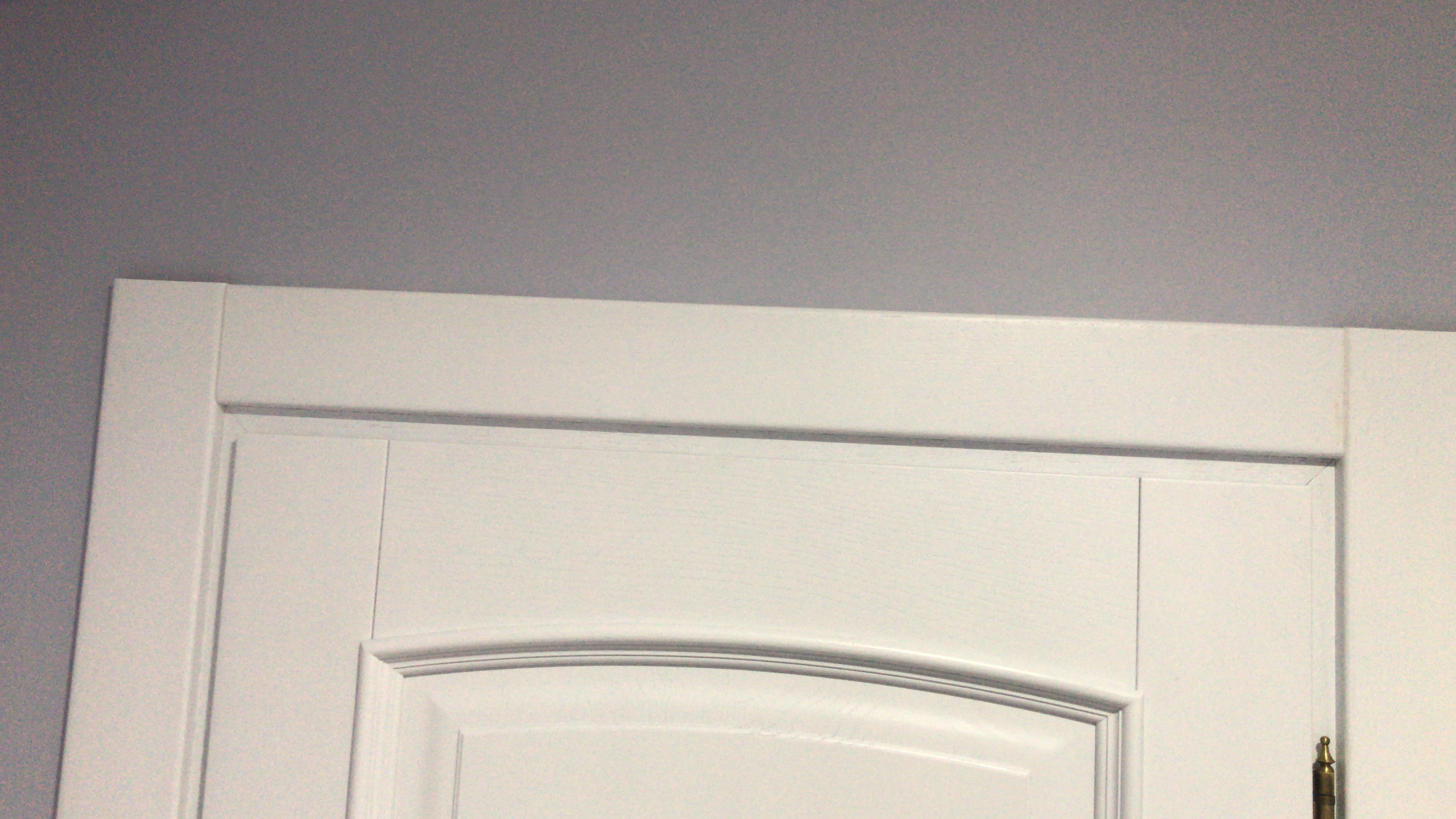

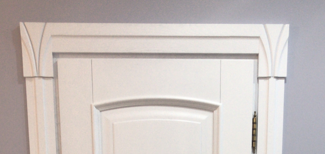

Добрый день. При монтаже межкомнатных дверей возникла проблема - открываются только на 90 (максимум примерно 100 градсов), далее мешает декор - ошибка производства? Существует ли решение данной проблемы?

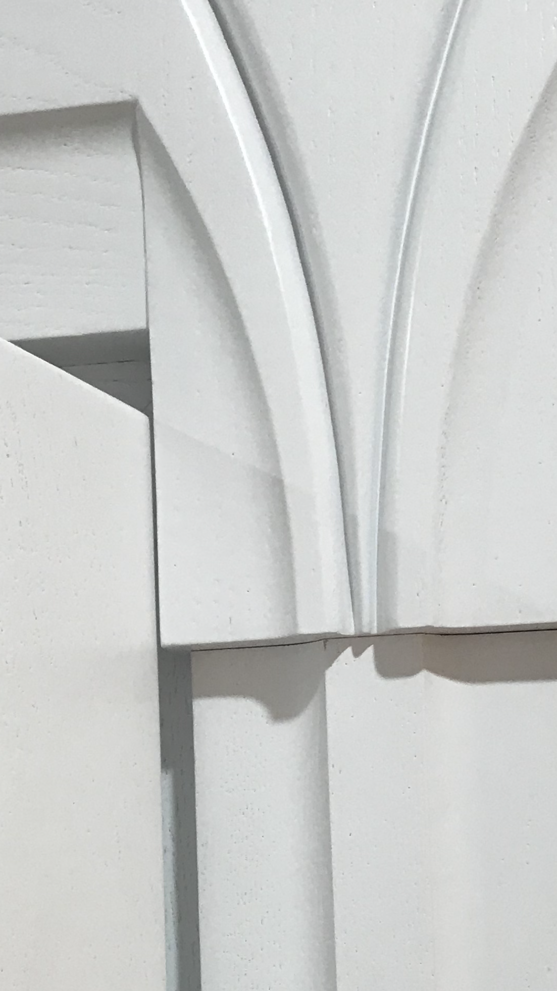

Немного подпилить аккуратно декор и подкрасить. По другому никак. Изначально неправильно собрано.

Иначе собрать не получается - верхний декор С-образный - сделан на производстве.

Или вместо декора установить обычные наличники, или верхний декор сделать из С-образного в прямой, к нему подвести боковые накладки.

Крейсер, спасибо, с обычными наличниками дверь открывается нормально, но вид совсем не тот :(

Ошибка или производства, или комплектации. Если петли и двери покупались в одном месте - должны были предупредить.
Выносить ось петли - торчать будет петля, но дверь будет открываться http://modus.ua/assortiment/petli/shtirevie-petli/otlav/870-otlav-s08 https://sc02.alicdn.com/kf/HTB1OXvRKb1YBuNjSszhq6AUsFXaU/Flexible-metal-window-aluminium-friction-stay-surface.jpg

GAMOTO, Вы уже приняли, подписали монтаж? Если нет, вызывайте представителя и пусть открывает двери и смотрит. Их головные, косяк. Если приняли, то ваш. Меняйте раскладку, можно снять фрезернуть углы покрасить, угол открывания больше будет.

GAMOTO, Как нет притензий? Двери не открываются, надо было не ставить раскладку, менять сходу. А так от производителя вы ничего не получите ( не они ставили). От тех, что ставили тоже ( что было-то и влупили. Теперь это ваш головняк. Петли врезные с отлётом двери просто так не поставите, у вас уже выборка под рояльные.
