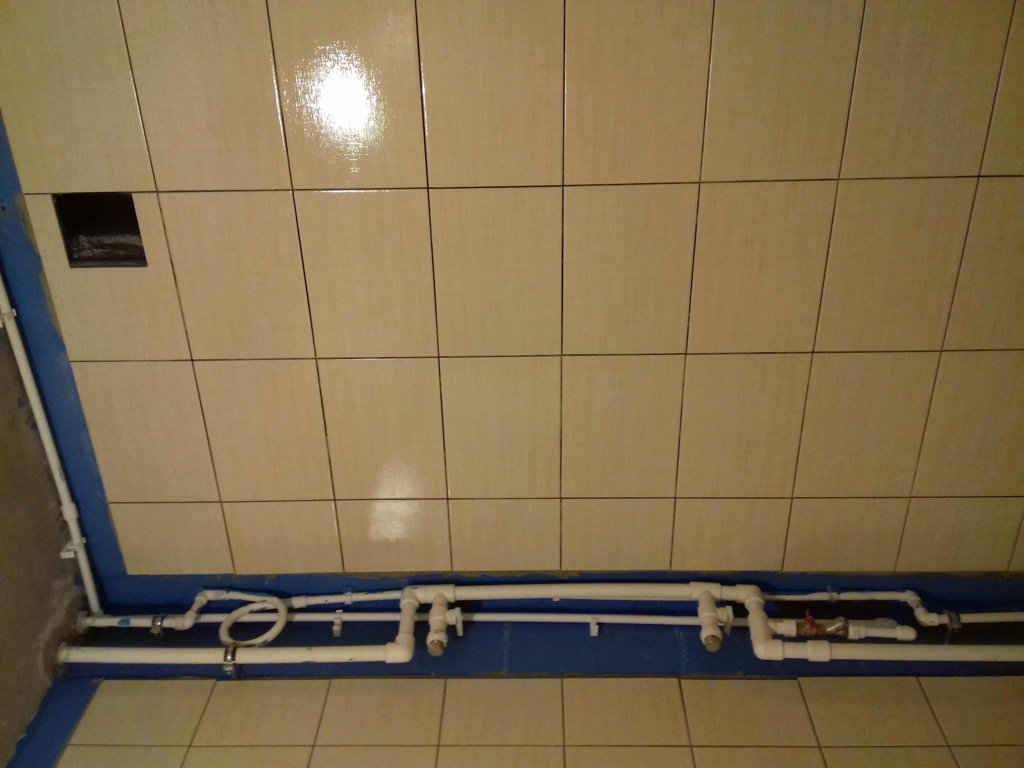

От стояка ГВС до сантехшкафа ПП труба поднимается к потолку, проходит вдоль всей стены 1.5м и спускается до места установки счетчика. Получается П-образная магистраль со сторонами примерно 1.5м. сейчас в процессе монтажа не все крепления установлены и при открытии и закрытии смесителя наблюдаю дергания трубы. На холодной воде эффекта нет, т.к. там все трубы короткие. Давление около 4атм. Надо ли заботиться о компенсациях и как?

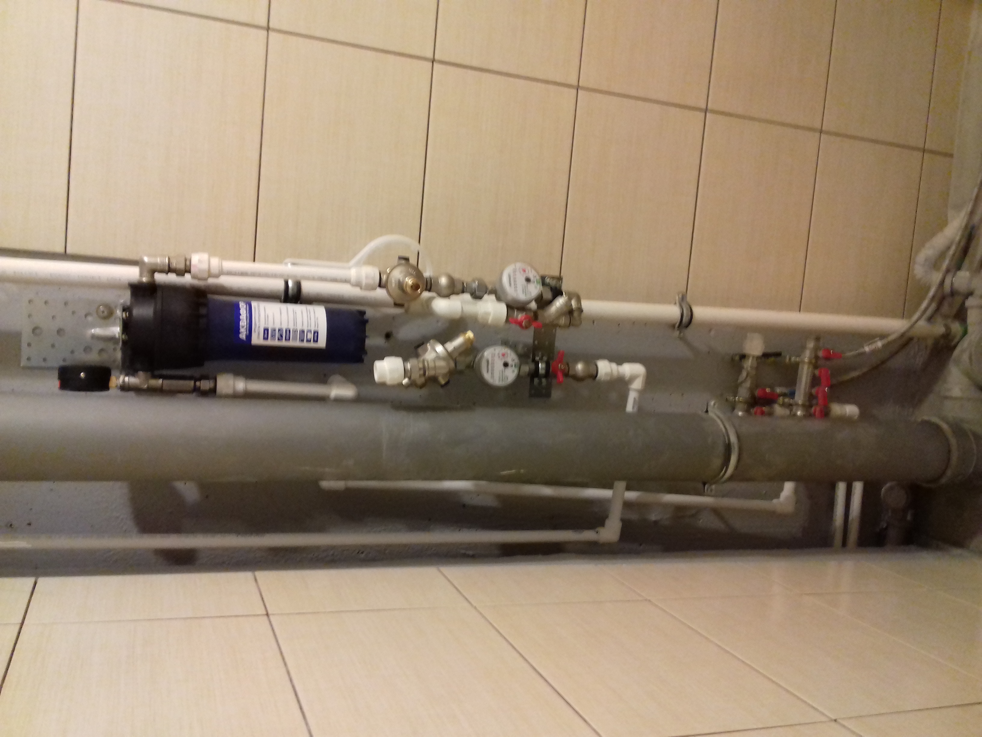

Фото с фильтром сделано чуть позже, короткий участок холодной воды без эффекта дергания. Фильтр горячей еще не домонтирован. Водоразбор идет от редуктора, где на последнем фото открытый пп переход.

Мишутк написал: не все крепления установлены и при открытии и закрытии смесителя наблюдаю дергания трубы.
Закрепите трубу, она не будет дергаться.
Мишутк написал: Надо ли заботиться о компенсациях и как?
Компенсация теплового расширения ПП-труб требуется на длинных прямых участках - петля на первом фото это компенсатор (правда собрано как-то хипово :cool: ). В вашем случае для отвода ГВС не нужно никакой компенсации. Разумеется, если вы не будете трубу муровать раствором.

на 1м фото - поворот не должен упираться в потолок - зазор надо 1см на стояке ГВС крепление с резинкой надо бы убрать оттуда где есть, и вместо него поставить 2шт на вертикаль рядом с отводами на ПС. Сразу заменить пластиковые краны на ПС на нормальные латунные. Краник с красной бабочкой сменить на нормальный Нижнее крепление тонкого стояка циркуляции гвс поднять выше на 20 см - выше изгиба из 2х уголков
На 2м фото - виден прямой стояк без компенсаторов с 3мя креплениями. Тут надо впаивать компенсатор либо П, либо О(бублик) - если их нет у соседей сверху и снизу. Противопожарная муфта, которая должна быть у потолка - почему-то сползла вниз :)
А вообще - тяжело по фото. Откройте-ка инструкцию по монтажу труб и почитайте про компенсацию лично. Сорри за банальность, но суть - если ХВС монтировали в тепле, то при подаче холодной - труба уменьшается в размерах и если жестко крепить углы - натягивается как нитка и может порваться. Горячая - удлинняеся. Смотрите на разводку и думайте как трубам дать возможность менять размеры. Комбинация жестких креплений со скользящими. Думайте, чтобы на жестко фиксированные отводы - краны, коллекторы не действовали усилия... И да - гидрой просто покрасили - в таком виде толку ноль :) Стояки - могут двигаться вверх-вниз...

BV, спасибо за развернутый комментарий.
Перед креплением ПС стояк буду фиксировать по полотенчику, снять с ПС напряжение, переделка креплений тоже в планах после монтажа своей разводки. При креплении техники учитываю направление подвижек.
Пп муфта на канализации так досталась, конечно пристрелю к потолку при шумке стояка.
Только про гидру замечания не понял. В проекте закрытая душевая кабинка, максимальная угроза от которой защищаюсь, это пролитый таз или выскочивший из рук душ. Защита тп от намокания. Прикрыть стены от насыщения парами. От большего и не собирался.
