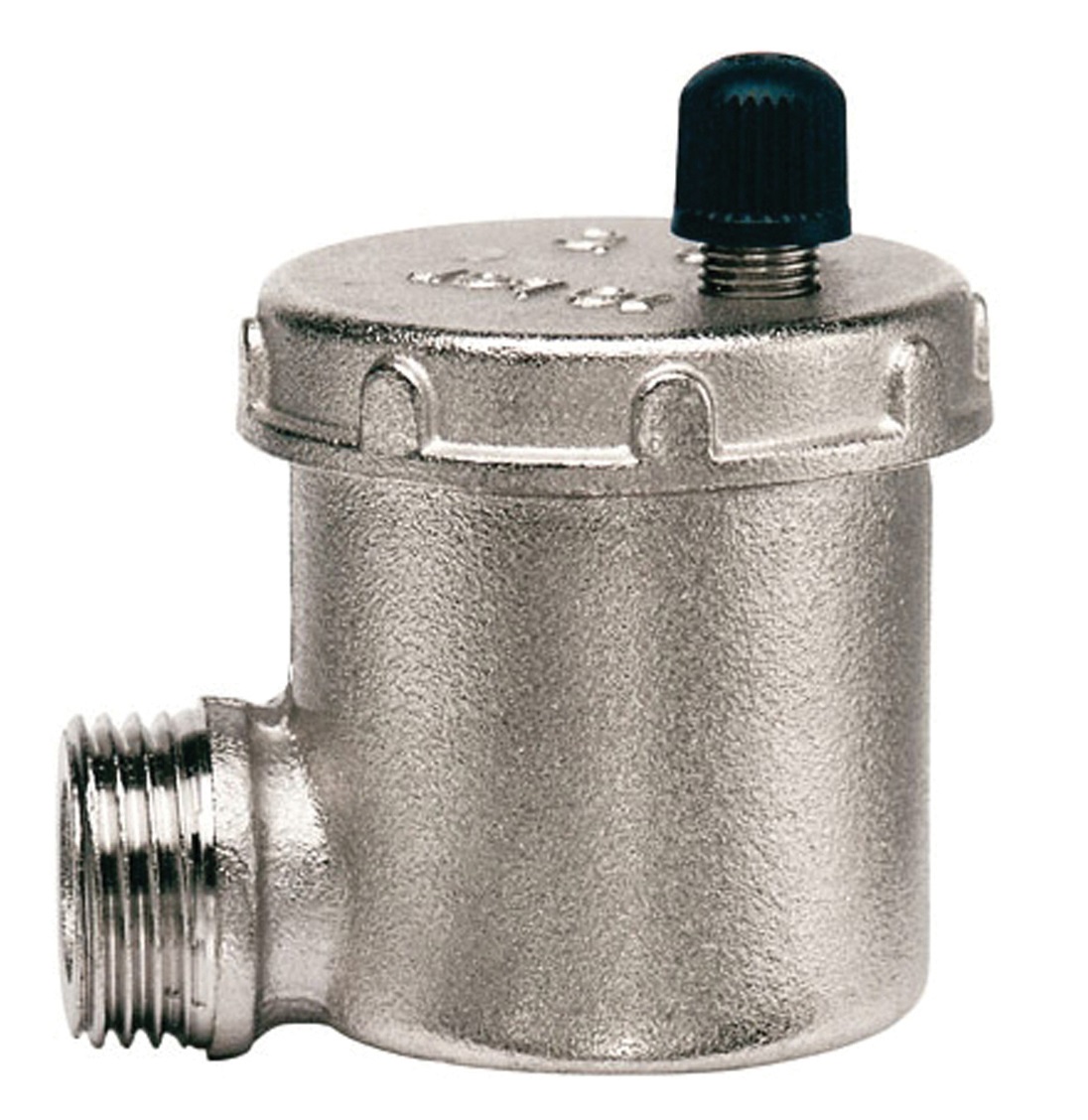

Всем привет! Имеем систему отопления в деревенском доме советской системы (самотеком). После пристройки комнаты котел получился в середине дома и в одну сторону идут стальные трубы 2 дюйма, а в пристройку сделали отопление на пластике D25 с биметаллическими радиаторами. Т.к. на общей обратке установить не нашлось места, то установлен был насос на подачу из АОГВ, но т.к. он стал гонять по пути наименьшего сопротивления, т.е. по двухдюймовым трубам, то пристройка с батареями не грелась совсем. Поставил второй насос на обратку с пристройки, греть стало лучше, но в одной из батарей получился очень громкий водопад. Установил автоматические клапаны сброса воздуха на батареи, не помогло. Батареи по 10 секций, подача сверху, обратка по диагонали снизу. Две остальные батареи в комнате не шумят. Систему уже сливал несколько раз, ничего не меняется. Звук то тише, то громче и так уже год. Что можно сделать с этой системой? Может подачу на эту батарею переделать на снизу-вверх?

id188125494 написал: Установил автоматические клапаны сброса воздуха
Пользовались правильно? Одного стравливания не достаточно.Исправность клапанов проверена?
касимов, а как им правильно пользоваться? Прикрутил и все... воздух спускался при заполнении, потом перестал, как вода подошла. Клапан такой:
