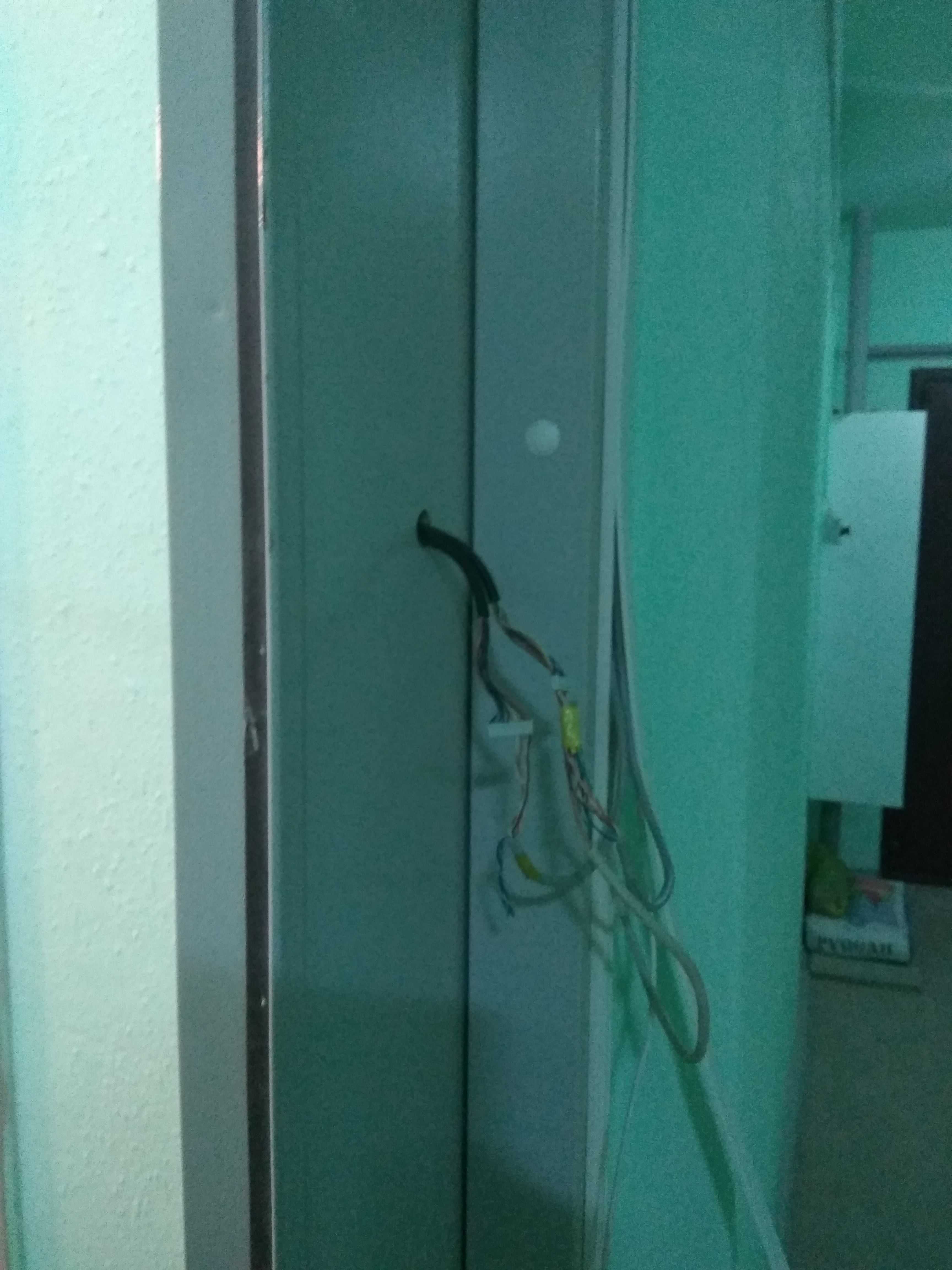

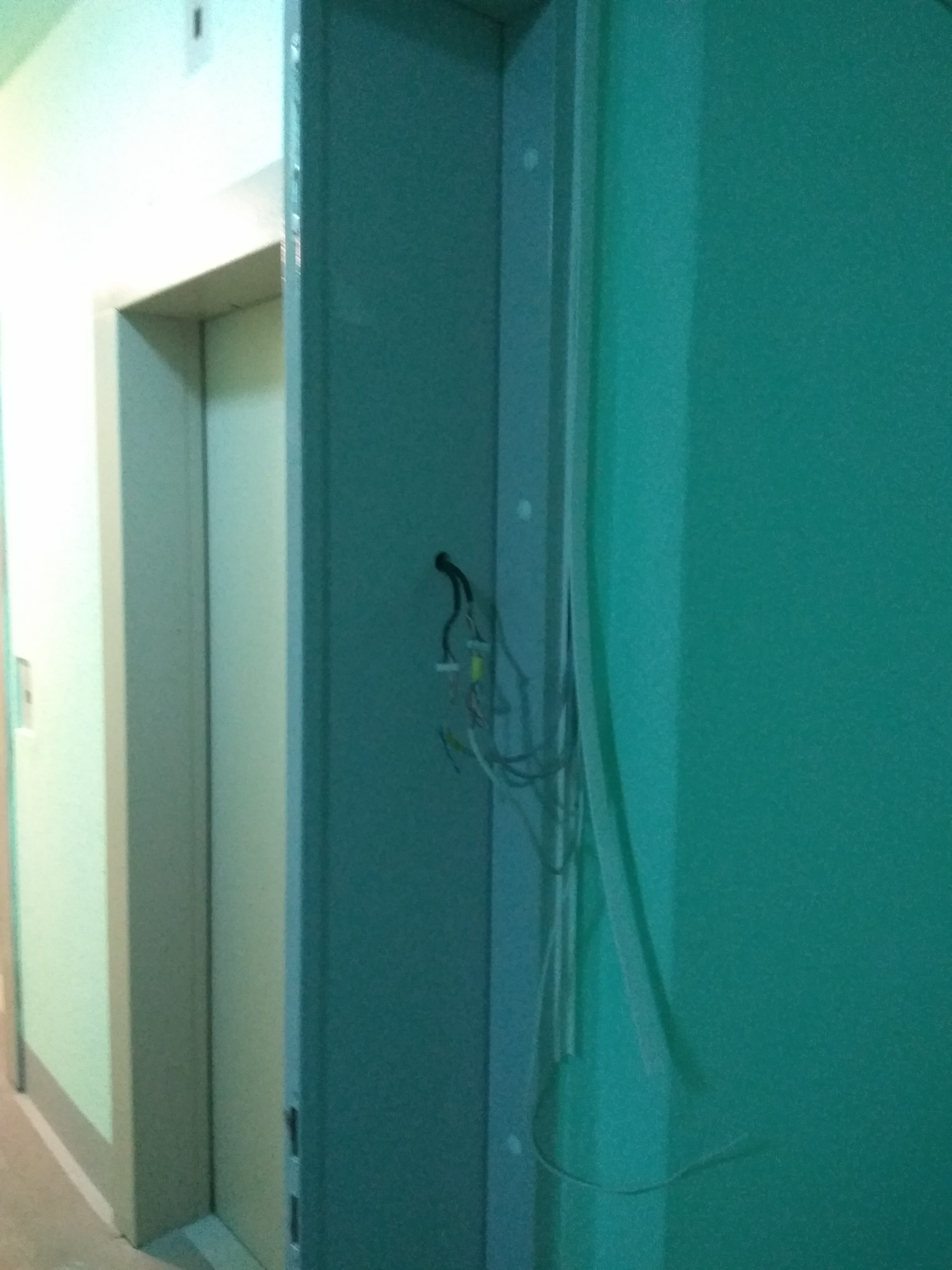

Привет королям слабых токов! Поставил вызывную панель на створку двери тамбура. 4 провода петлей, для возможности открывания. Вопрос -как облагородить укладку проводов? Бывает ли разрезная гофра, диаметром 25 мм, на концах 20мм? Или другие варианты симпатичные? Про спиральки знаю, но это крайний вариант.

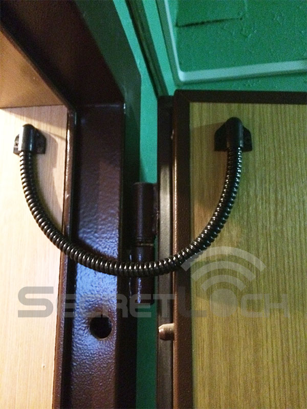

Петлю делаю металлорукавом Соединение нужно делать либо внутри двери, либо на стене.

Классический вариант вообще тонкий так что Коробочка на двери, коробочка на стене, между ними гибкий шлейф в металлорукаве Разъёмы в коробочку

В торце створки (со стороны петель) сверлится круглое отверстие, через которое продевается переходный кабель. В дверной коробке напротив прорезается отверстие побольше (по разнеру разъема). На кабель до монтажа разъема одевается крепежная (фиксирующая) пластина с отверстиями под кабель и винты. Ей кабель фиксируется в дверной коробке. Если кабель мягкий и может при закрытии не зайти в полотно створки, а замяться, то на него одевается жесткая, гладкая (полиэтиленовая) трубка. При таком монтаже вообще не видно проводов на створке и рядом. Но вы уже просверлили полотно изнутри и приклеили кабельный короб, и скрыто-симпатично уже не получится. Поэтому:

sanya1965, под самым верхом провода надо было выводить, меньше шанс что оборвут, переход готовый: ссылка
разъёмы, спайки под изю и в дверь прячем

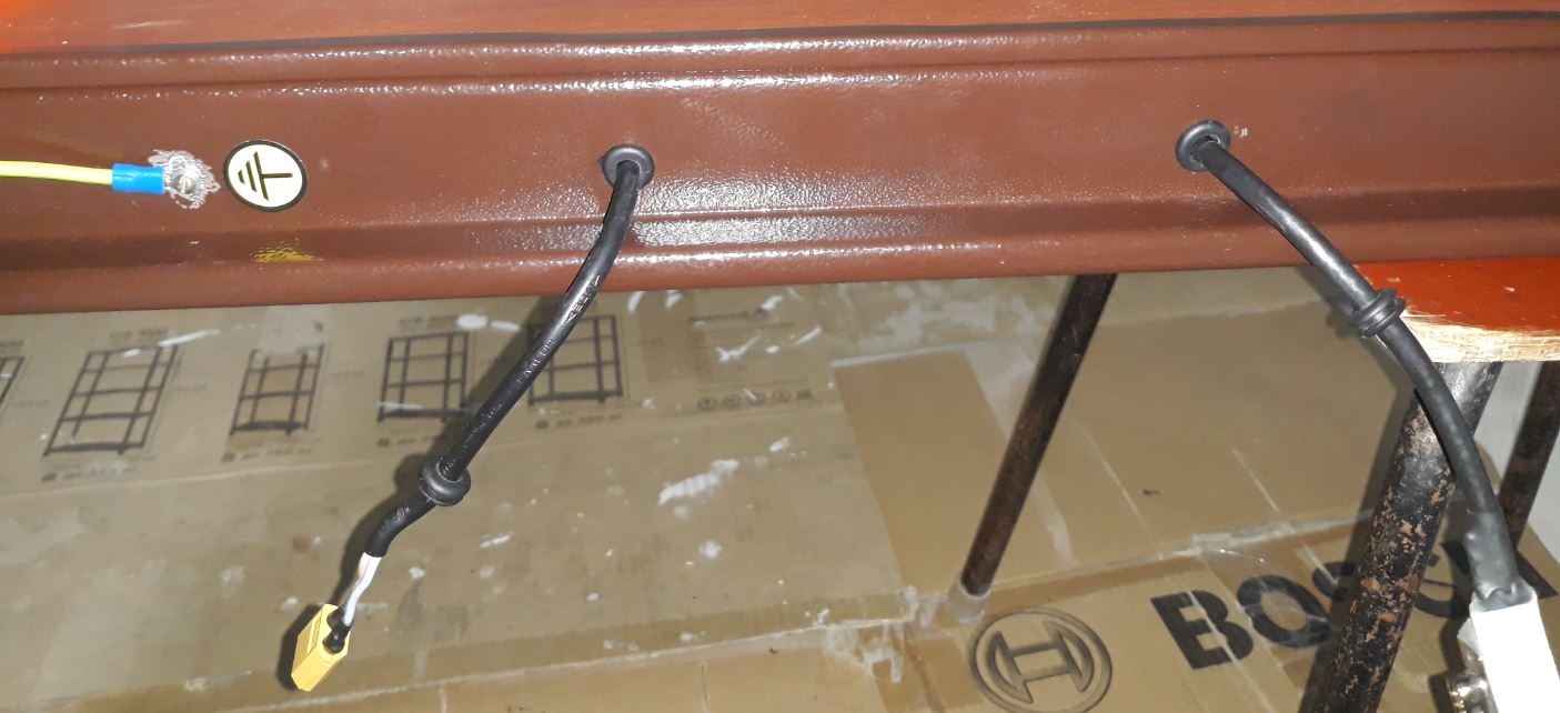

Очень правильный совет. К тому же будет меньше наводок на микрофон панели. Даже створку (хотя петли стальные) соединяем с заземленной дверной коробкой:
