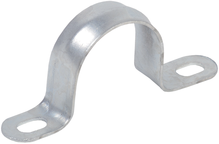

юра Т, можно ещё изолентой замотать... Синей... Но я ищу красивое решение и недорогое... Ещё надумал выводы от стиралки под шланг, между ними гофра...

sanya1965 написал: можно ещё изолентой замотать... Синей... Но я ищу красивое решение и недорогое...
оно довольно неплохо получается, отверстие чуть больше рукава, металлорукав выходит из двери и сразу загибается и прижимается скобой, так же на косяке, выглядит вполне эстетично
