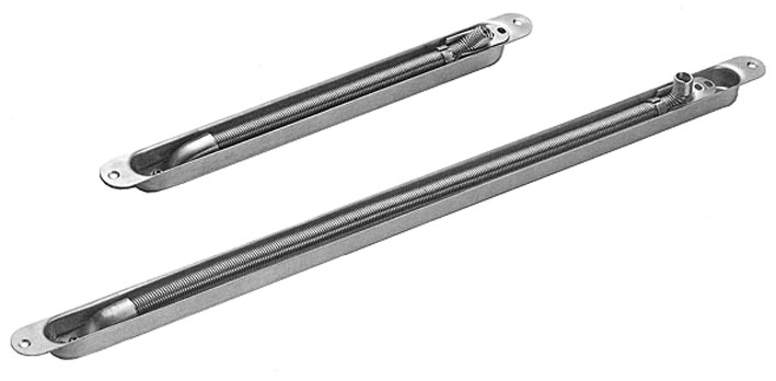

sanya1965, вот такие штуки самые изящные, на мой взгляд, но стоят дорого, по сравнению с обычной гофрой. Есть разные размеры.

Borg написал: вот такие штуки самые изящные, на мой взгляд, но стоят дорого
Корытца с пружиной не так уродуют дверь как "дембелький аксельбант" из гофры, но как ни странно проигрывают по всем параметрам:
  1. Максимальный диаметр кабеля составляет 7,5 мм (для корытец от Аблоя).
  2. Провод движется в полотне двери, рекомендуется только многожильный. А это значит, что в двери (либо в коробке) должно быть место для петли провода.
  3. Установка корытца требует варварской распилки торца дверного полотна либо коробки. И то и другое нарушает замкнутые контура, обеспечивающие жесткость.
  4. Имектся ряд ограничений по высоте установки, ибо на двери есть противосъемные штыри, петли, а иногда крепление сквозь коробку.
  5. Невозможны к установке на двери с противосъемным лабиринтом.
Корытца не бросаются в глаза на закрытой двери как "дембельский аксельбант", но вполне заметны (ибо движутся) в просветной части при ее открытии.

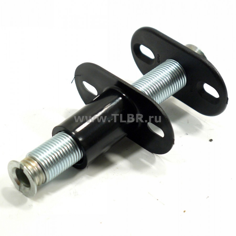

Самыми незаметными, хотя и не лишенными недостатков (проводу требуется петля в двери) являются коаксиальные переходы, например о Чизы:
Есть, разумеется и куда более понятный по цене Китай. Корытце, аксельбант и коаксиал предназначены для дверей, которые регулярно открываются. Для створки вполне подходит переход створка-дверная коробка в виде жесткого провода, закрепленного в коробке и движущегося в двери.
