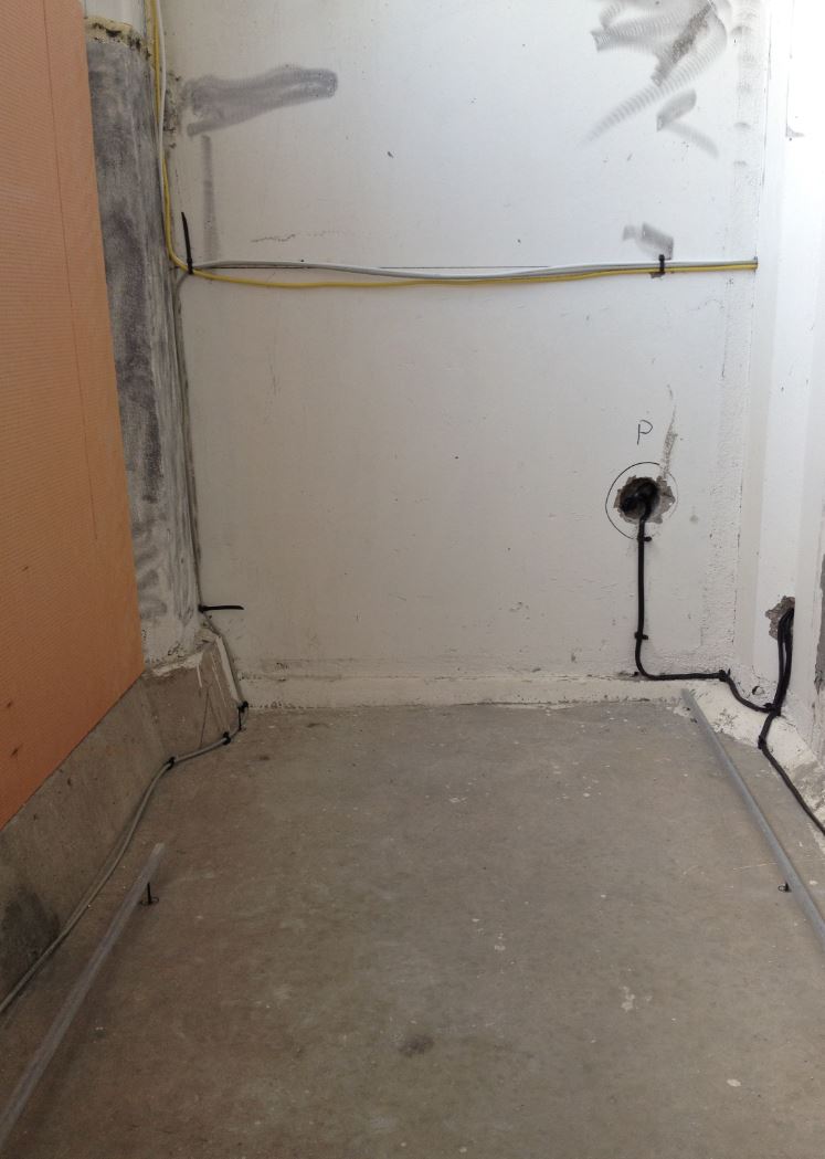

Я выравнивал уклон лоджии с помощью IVSIL TERMOLITE. Как пишут производители, его теплопроводность ниже, чем у дерева: 0,1 Вт/мК, теплопроводность дерева - 0,15 Вт/мК, пенобетона - 0,14 - 0,30Вт/м*К. Стяжка из Ивсила получилась наилегчайшая, что немаловажно для лоджий и балконов. Устранял перепад 50-70мм в двух плоскостях. Ровнял правилом по легким маячкам (алюминиевый П-профиль на саморезы):

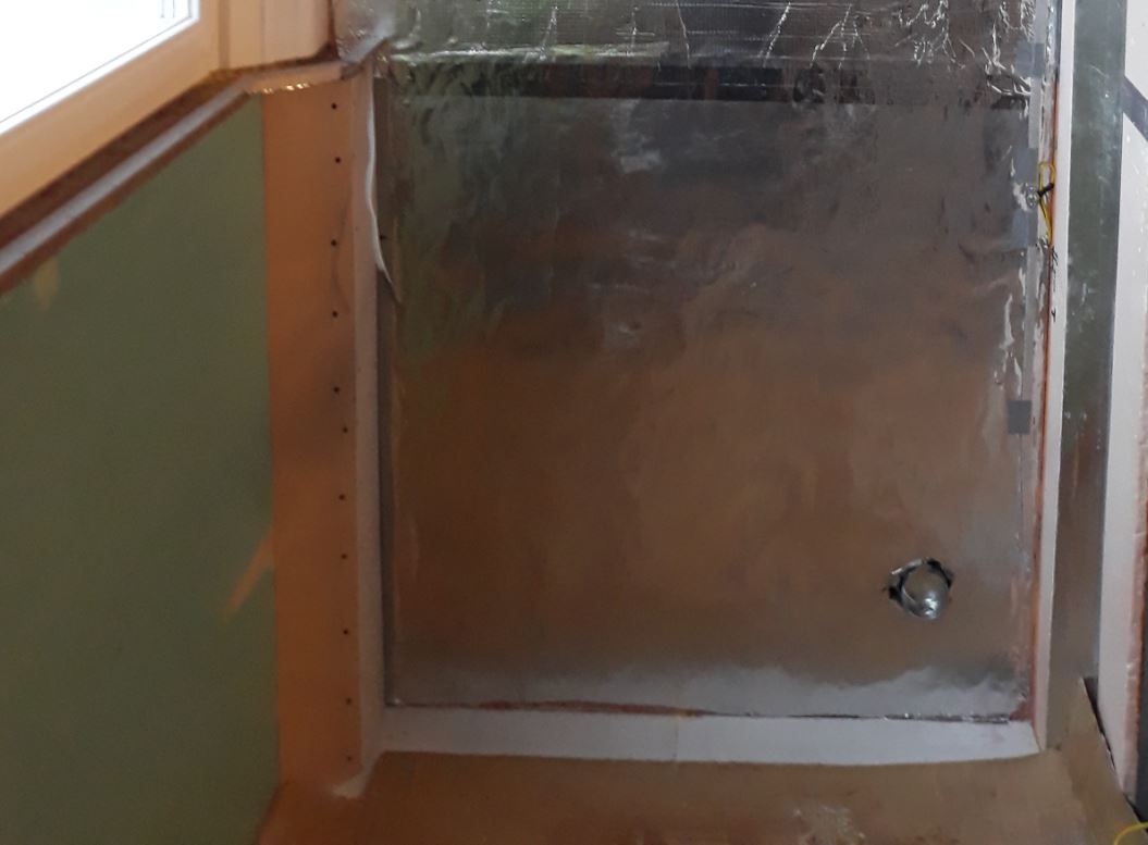

После высыхания саморезы выкручивал и следы от профиля заделывал тем же Ивсилом. Поверх приклеивал на пену листы ЭППС и закрывал «суперполом Кнауф». Работы проводил в 2012 году. Часа за два управился. Ушло пять или шесть мешков Термолайта (по 12 кг). Результатом доволен. Фото после заливки и укадки "пирога" не осталось, лишь тот же участок на этапе отделки (видно по подрозетнику), где видны листы Кнауфа:
Несколько знакомых повторили этот же способ выравнивания вполне успешно.
