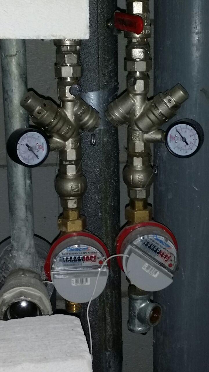

Добрый день! Очень важно знать мнение профессионалов. Новостройка. Решаем вопрос что делать с узлом водоснабжения от застройщика. Оставить его или заменить.
  1. Аргументы в пользу того чтобы "оставить". Очень многие кто видел фото, в том числе продавцы сантехники с рынка и на фирме, сказали, что это Валтек. Хотя и бюджетный, но вполне надежный узел. Объединенный в одном корпусе. Если все работает, то можно оставить. И подсоединять только "гребенки" Far . Так же аргументом является то, что кроме экономии средств на материалы, "экономим" на общении с УК. Там все поломбировано. Нам сказали что минимум 9000 рублей будет стоить то что УК примет в этой работе самое минимальное участие. Подключение гребенки можно делать без УК. Еще один аргумент прозвучал,что не факт что у людей годами работает оборудование от застройщика. И неизвестно,стоит ли трогать. То есть вариант "заменить" по стартовым расходам, конечно же дороже.
  2. Аргумент в пользу того, чтобы "заменить" на более "качественное и дорогое", так же понятен.
Пожалуйста выскажите свое мнение:
  1. Стоит ли по Вашему мнению "менять" или все же "оставить". Насколько примерно может это будет стоить по работе сантехника и материалам, если менять и что-то добавить Far и Овентроп. Самые примерный цифры.
  2. И что вообще скажите по поводу установленного узла ХВС/ГВС. Есть ли какой-то опыт применения такого оборудования.
Буду всем очень благодарен за помощь!

Oleg Zl, здесь больше не в выборе материала, а в компактности и дальнейшей разводки, и обслуживания. Очень уж неудобно

не забывайте что Вальтек это хоть и заводской, но Китай. От греха подальше замените краны, особенно если дом высотный. Неоднократно сталкивался с тем что их срывает. 10 000 р. и будете спокойно спать. Управляющая компания все поменяет.

dmitrovski написал: Oleg Zl, здесь больше не в выборе материала, а в компактности и дальнейшей разводки, и обслуживания. Очень уж неудобно
dmitrovski, Мы "отпилим" часть перегородки. Будет свободный доступ

Сан Саныч (Москва) написал: не забывайте что Вальтек это хоть и заводской, но Китай. От греха подальше замените краны, особенно если дом высотный. Неоднократно сталкивался с тем что их срывает. 10 000 р. и будете спокойно спать. Управляющая компания все поменяет.
Сан Саныч (Москва),Спасибо большое за ответ! Но нас сказали что в нашем УК мастера не очень. Мнение тех,кто живет в "старых корпусах". Но Ваше мнение ценно.

Послать тогда УК, дорогу сами найдут. Преминяйт заморозку труб и меняйте сами запорную арматуру.

Сан Саныч (Москва) написал: Неоднократно сталкивался с тем что их срывает.
да ? тогда достаточно заменить шаровые краны на те же итап надежный недорогой, остальное не должно вызывать сомнений. по ук разорвал связи

молоток, Извиняюсь. Я правильно Вас понял, что менять стоит шаровые краны на "входе"? А редуктор и остальное можно оставить? Редукторы,фильтр грязевик и обратный клапан? Большое спасибо за помощь!
