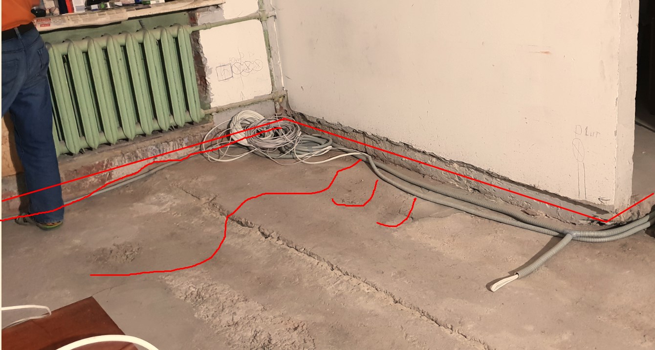

Добрый времени суток! Очень нужна помощь, тоже имеются сомнения в заливке пола, дом 1963 года, после разбора деревянных полов оказалось что плиты лежат под наклоном в длину, деревянный пол был поднят на 15-17см от окна будет заливаться 8-10см а у стены 2см, причем плиты кривые как моя жизнь, плюс дырявые и волнами что на один квадратный метр волны могут составлять от 10см до 6см, на вид плиты выглядят хрупкими но негде не вибрируют и не пляшут, в связи с этим возникает вопрос - заливать одним пескобетоном страшно из за веса да и на подъеме в конце всего 2см может потрескаться, предполагаю что можно наверное пескобетон + керамзит + пластификатор + фиброволокно и все вперемешку естественно армированная сетка снизу, а после высыхание финиш наливным полом, потому и нужна проф помощь что бы не наделать ошибок, спасибо! Фото пола прилагаю.

Там где большой перепад мешайте керамзит с известковым молочком и вытягиваете высоту. После сетка а по ней стяжку, фиброволокно не помешает. Там где совсем маленькая толщина можно залить наливным полом, либо мешайте бескобенон с наливным полом и заливаете, и опять фиброволокно не будет лишним. Накрываете все пленкой.

Про известковое молочко как-то не слышал. Наверное про цементное речь. А если серьезно, то при таком наклоне керамзитом с ЦПС не стоит рисковать выравнивать. Неизвестно какие там пустотные плиты были применены в 1963 году. Вполне возможно что с расчетной нагрузкой 450 или 600 кгс. Даже с керамзитом будет излишняя нагрузка на перекрытие в местах более 5 см. Ровняйте KnaufUBO, а верхний слой 1-2 см делайте хорошим ЦПС, экспресс-ровнителем или наливным.

Bukan, Наливной пол мешать с пескобетоном мешать очень давно придумали. Причем я об этом на большой стройке узнал лет 15 назад от грамотных инженеров. Только суть была немного другая. Нужно было делать много квартир и быстро. Ждать пока схватиться стяжка времени не было. Мешали быстротвердеющий наливной пол с пескобетоном. 2 часа и можно по нему ходить. Прочность он так же набирает. и стоит не хуже обычного пескобетона. Известковое молочко это до состояния жидкости разведенный цементный раствор. Старое советское название.

Что то я окончательно запутался, что с чем мешать)), я не строитель, просто от безденежья приходится делать самому, на старой квартире заливал обычным пескобетоном с добавлением цемента м500 и клей ПВА естественно с армированной сеткой и подъем был 12-13см, но это 9-ти этажка и плиты толстенные 11 лет полет нормальный, а вот тут засада, значит не чего нельзя получается? или что выше написали про "KnaufUBO"? или еще есть какие предложения, советы! Всем добра.
