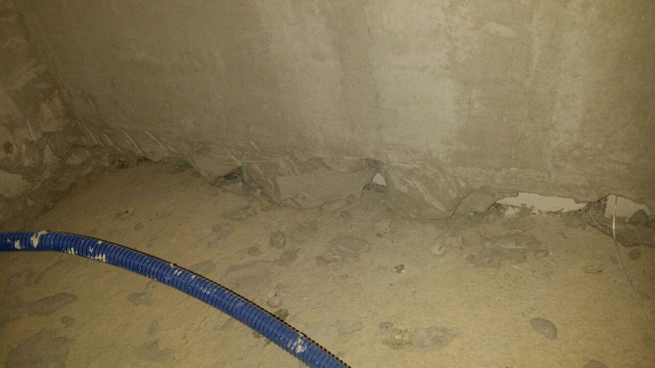

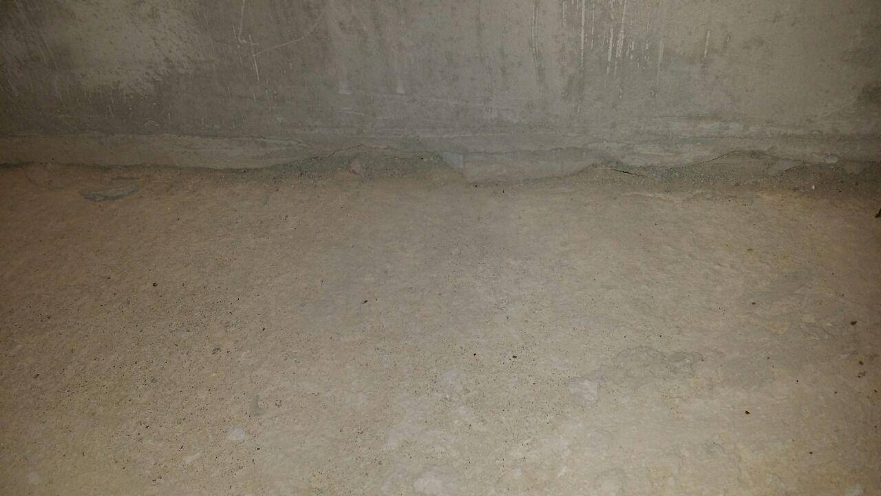

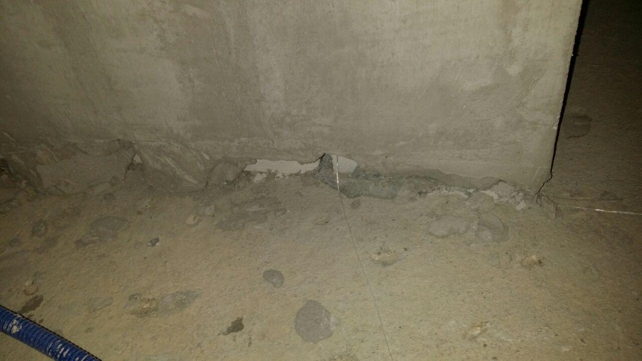

Добрый день! Рабочие делали штукатурку. Мы обратили внимание,что в самом низу у пола много незакрытых щелей, настоящих выбоин. Они нас успокоили. Мол все равно уйдет под стяжку. Мы согласились. Сейчас предстоит делать стяжку. И вот о чем я подумал. По периметру комнаты будет укладываться "демпферная лента" и получается что раствор будет давить на ленту и заползать в щели. Непонятно что с ней тогда будет происходить. И к тому же получается, что под гипсовую стяжку,снизу, попадет цементно-песочная смесь. Не начнет ли из-за этого отслаиваться штукатурка. Штукатурка ведь на сетке(стеклосетки). То есть, не будет ли стяжка попадающая в "выбоины" под штукатуркой,отрывать штукатурку? И как это скажется по вашему мнению на демпферной ленте. Внизу фото пола и штукатурка. Буду очень благодарен за ответы?

Oleg Zl, В чем проблема? Элементарно сбивается Ротбанд, ровняется по стенке. Им лень просто. Шуманет будет, или только лента демпферная от стяжки?

Oleg Zl,Рабочие уже получили деньги и ушли.А зачем сбивать Ротбанд? Я думал наоборот,это место прогрунтовать и замазать Ротбандом выбоины? Спасибо большое за помощь!

Oleg Zl, Не критично, но рабочие немного не доделали свою работу - оставили Вам - так же проще, правда? :) Проверьте ровность штукатурки лазером - просканируйте направаляя луч по касательной и еще правилом 2.5...3 метра.
Сбиваете все что выступает за плоскость штукатурки. Отчишаете пол. Прорезаете штукатурку на стыке с полом 3-5 мм. Засовываете в щель подложку от ламината, или вспененную ПЭ полоски 10см. Заделываете все дыры ротбанд и тд в плоскость штукатурки. Сохнет. Крепите демпферную ленту. Какая стяжка будет? Плавающая или контактная?

BV, Большое спасибо за помощь! Думаем стелить вначале целофановую пленку. Пол невозможно нормально отчистить от гипсовых остатков. Они засохли. Пылесосили и подметали.Поэтому решили что надо будет стелить целофановую пленку,чтобы избежать контакта с пылью. Это правильно?
