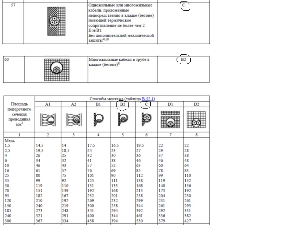

http://docs.cntd.ru/document/1200020643

Сан-Саныч написал: По поводу как считать охлаждение кабеля есть туча мнений и трактований. Например много раз слуышал полярные мнения экспертов. Ну например. Кабель в стяжке - это кабель в трубе. Либо кабель в стяжке без гофры- это в воздухе но с пониженным коэфффициентом Либо кабель в стяжке это считаем как в сухой земле.
Что за чушь?
Сан-Саныч написал: И тогда по какой таблице Вы посчитаете его предельный ток? Как в сухой земле? Или в воздухе? или как? Кабель может просто в стяжке в бетоне быть, а можно в гофру и бетон. Как будете считать эти два варианта?
Чем не устраивает вот это?
