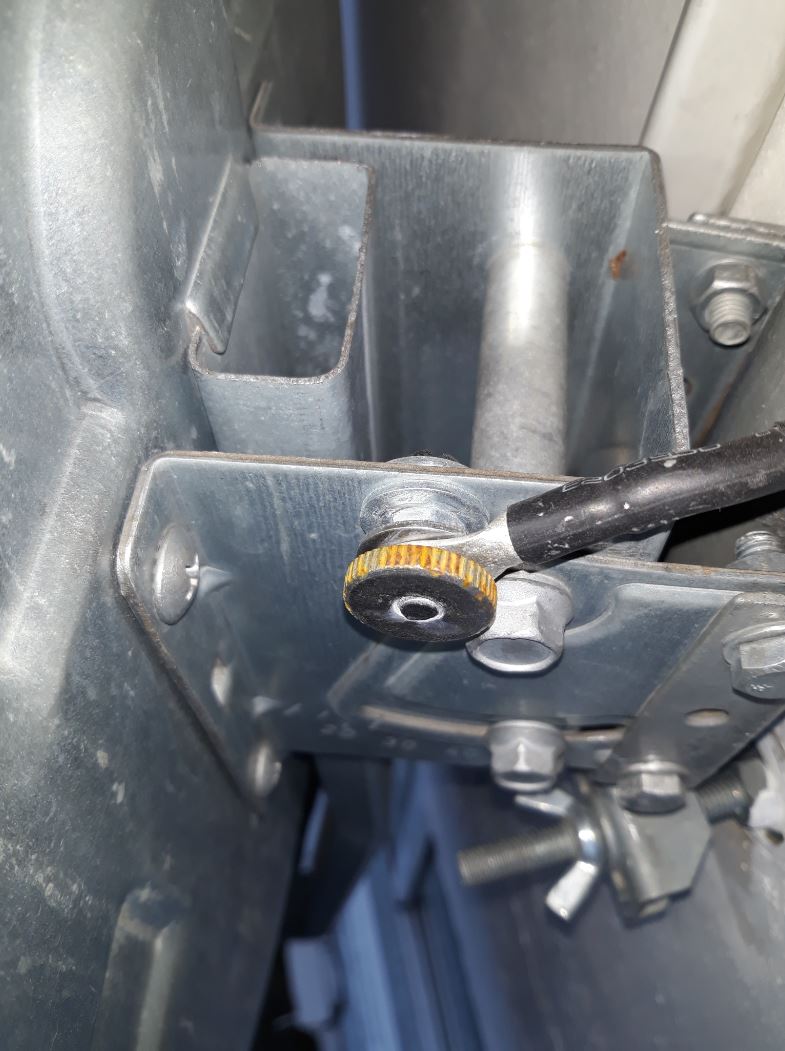

Приведу конкретный пример: при монтаже заземления в уличных условиях приходится соединять оцинковку и медь. Если крутить напрямую, то оцинкова быстро корродирует. Поэтому использую прокладки в виде винтов, шайб, барашков и гаек из нержавейки. Покупаю все это в том числе в Китае. Как-то полез проверять спутниковую тарелку - гайка ржой пошла, а шайба норм. Думаю - китайцы виноваты. Открываю старые заказы и вижу, шайбы действительно из 304 нержи, а гайка хоть и написана "нержавейка" но марка не указана. Поэтому "сам-дурак", читать надо внимательно, что берешь:
