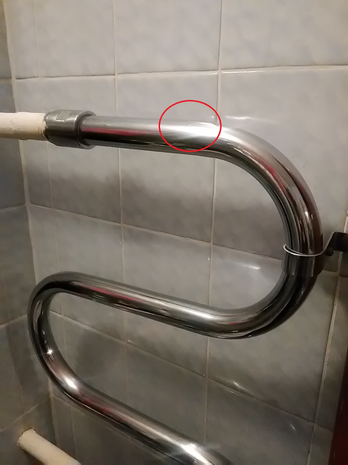

Добрый день! Имеется в ванной квартиры змеевик из нержавейки. Заметил, что в верхней точке змеевика образовался бугорок размером со спичечную головку, после этого на месте бугорка начала выступать пятнышко ржавчины, появляется каждый раз как стираешь образовавшееся пятнышко. Подскажите, насколько опасен данный свищ? Пора ли уже менять змеевик?

Saturn6 написал: Пора ли уже менять змеевик?
да

Saturn6, фото?

АПОСТОЛ написал: Saturn6, фото?
АПОСТОЛ,
Рядом с эти бугорком окалина вылезла. Вчера всё стёр, больше окалин не выходило. Бумагу сверху прикладывал, не намокала, воздух оттуда не выходит

Saturn6 написал:
АПОСТОЛ,
Saturn6, я бы заменил, и запорной арматурой на случай ЧП вы не обладаете.

АПОСТОЛ написал:
Saturn6 написал:
АПОСТОЛ,
АПОСТОЛ, спасибо за совет. Менять удобно было бы следующим летом, т.к. по проекту здесь не предусмотрены шаровые краны, 137 серия дома, жэк добро не даст.

Saturn6 написал: Менять удобно было бы следующим летом
Ну тогда кусок резины и хомут сверху может попридержать, другой вопрос не рванёт ли в другом месте.
Saturn6 написал: по проекту здесь не предусмотрены шаровые краны, 137 серия дома, жэк добро не даст.
Так если байпас есть или предполагается его появление при установке кранов, то краны УК ни коим образом не должны касаться. Более того краны на ПС могут быть в радость УК, что бы ограничить ответственность на кранах.

Saturn6 написал: Менять удобно было бы следующим летом, т.к. по проекту здесь не предусмотрены шаровые краны, 137 серия дома, жэк добро не даст.
В чем проблема слить воду на полчаса? Тем более, если течет.

BV написал:
BV, В том то и дело, что не течёт :cool:
