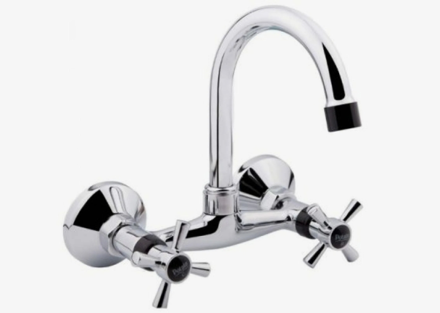

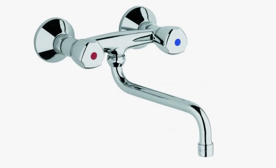

07.07.2025 в 17:14:53
Русик написал 20.11.2018 в 10:56
Помогите, пожалуйста, советом:...
Если смеситель не ёлочка а обычный с двумя патрубками то его можно перевернуть вверх ногами- то есть горячий патрубок привернуть на холодную воду а холодный-на горячую. По крайней мере я так сделал-у меня излив штатно был направлен вверх от смесителя и изгибался затем вниз. Перевернул тело смесителя-так что его выходное отверстие оказалось внизу и к нему привинтил другой-не штатный- излив

А что непонятного? Купил такой смеситель: 4Поставил-брызги. Перевернул вверх ногами и поменял излив-получился типа: 5Брызг нет.

А что непонятного?
Забыли написать - настенный
Имеется кухонный смеситель с высоким изливом
Тот что у меня-полностью вписывается в это определение. Если устанавливать штатно-разумеется.

BV написал 08.07.2025 в 11:13
Я не забыл-это Вы проглядели. Самоцитата: "Если смеситель не ёлочка а обычный с двумя патрубками"

Алексей Рыбкин написал 08.07.2025 в 13:02
Я это читал. Что такое смеситель ёлочка - я прекрасно знаю. Современные однорукие смесители на мойку с картриджем - не елочки.
Под понятие патрубок подходит и медная подводка к смесителю.
