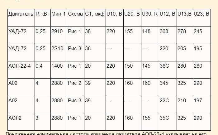

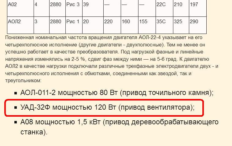

dokar написал: Не всегда как выясняется - http://electro-shema.ru/energetika/trexfaznoe-napryazhenie-iz-elektrodvigatelya.html
По ссылке вижу серьёзную неточность... А именно двигатель УАД-72 согласно таблице в статье - 250 Вт. Тогда как на самом деле 70 Вт при трёхфазном подключении, и 50 Вт при однофазном.
И ещё "неточность" На самом деле УАД-32Ф 7 Вт...
