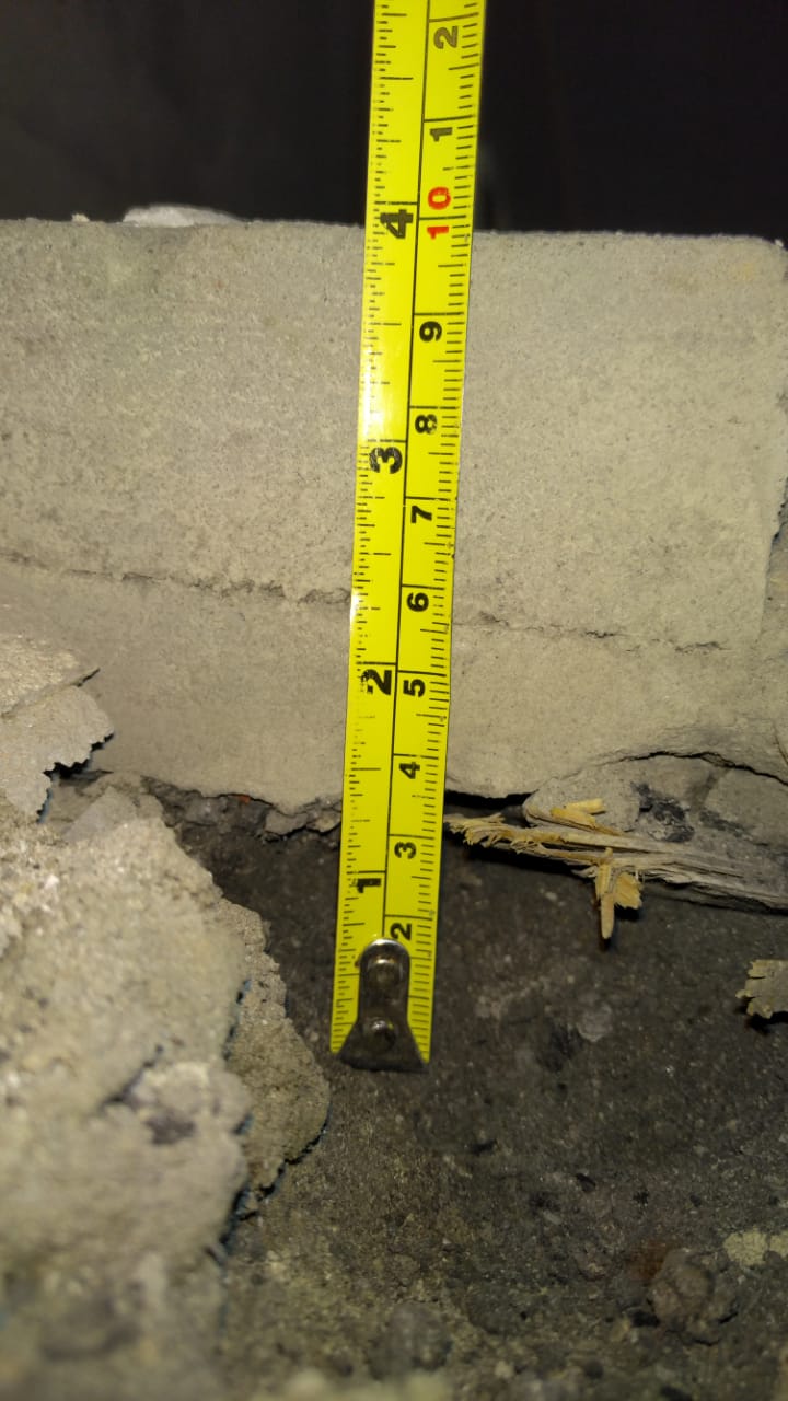

Singl написал: BV, Мне просто стыдно. Нечего ответить. Задача стояла положить плавающую стяжку. Цель была не изменить конструкцию пола, а заменить только верхний слой ЦПС 5 см, который лежал на шлаке (песчано-цементная пыль с мелкими камнями) на ровный. То есть, оставить эту насыпку.. Или это невозможно?
Singl, возможно vetonit 4350, но недешево, и кто будет делать?

Singl, И что? Как мне понимать эти фото? Какую информацию они несут? :)

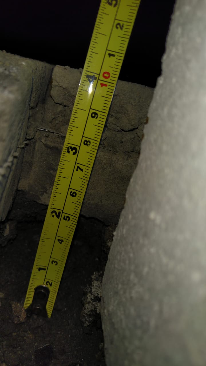

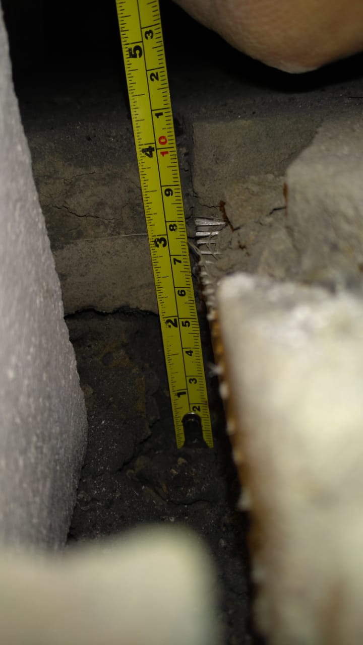

BV,
Ничего. Никак. Никакую.
