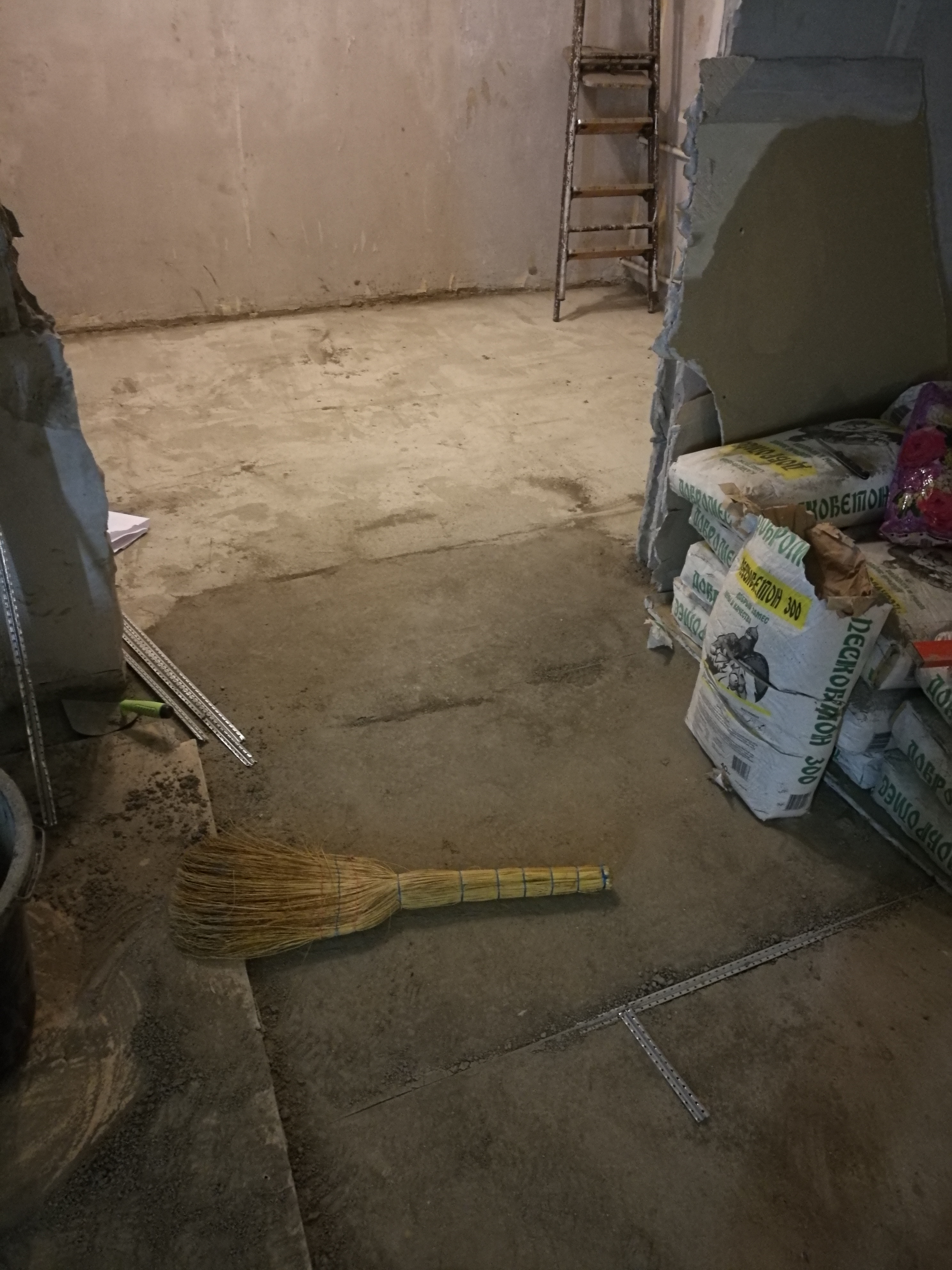

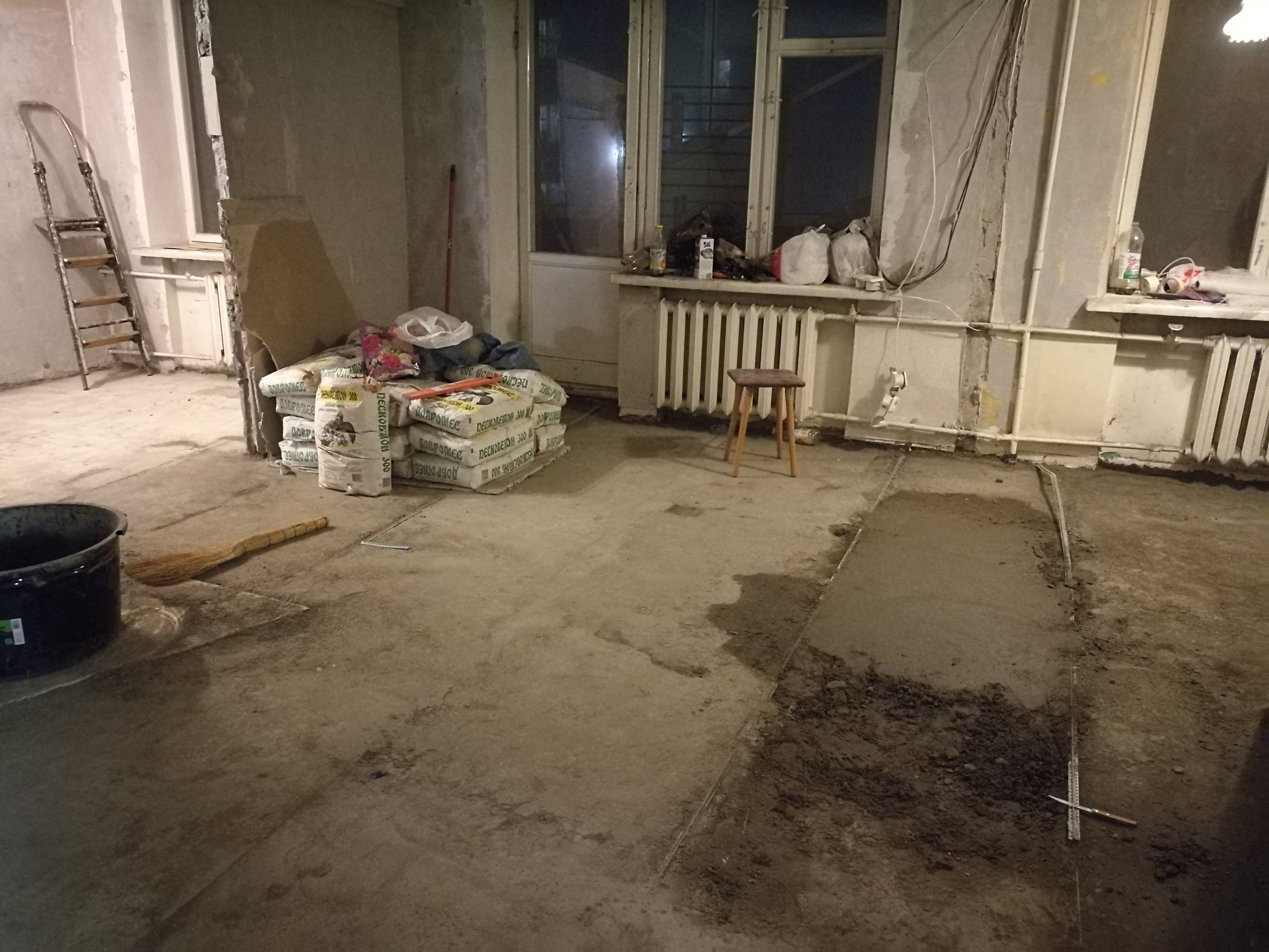

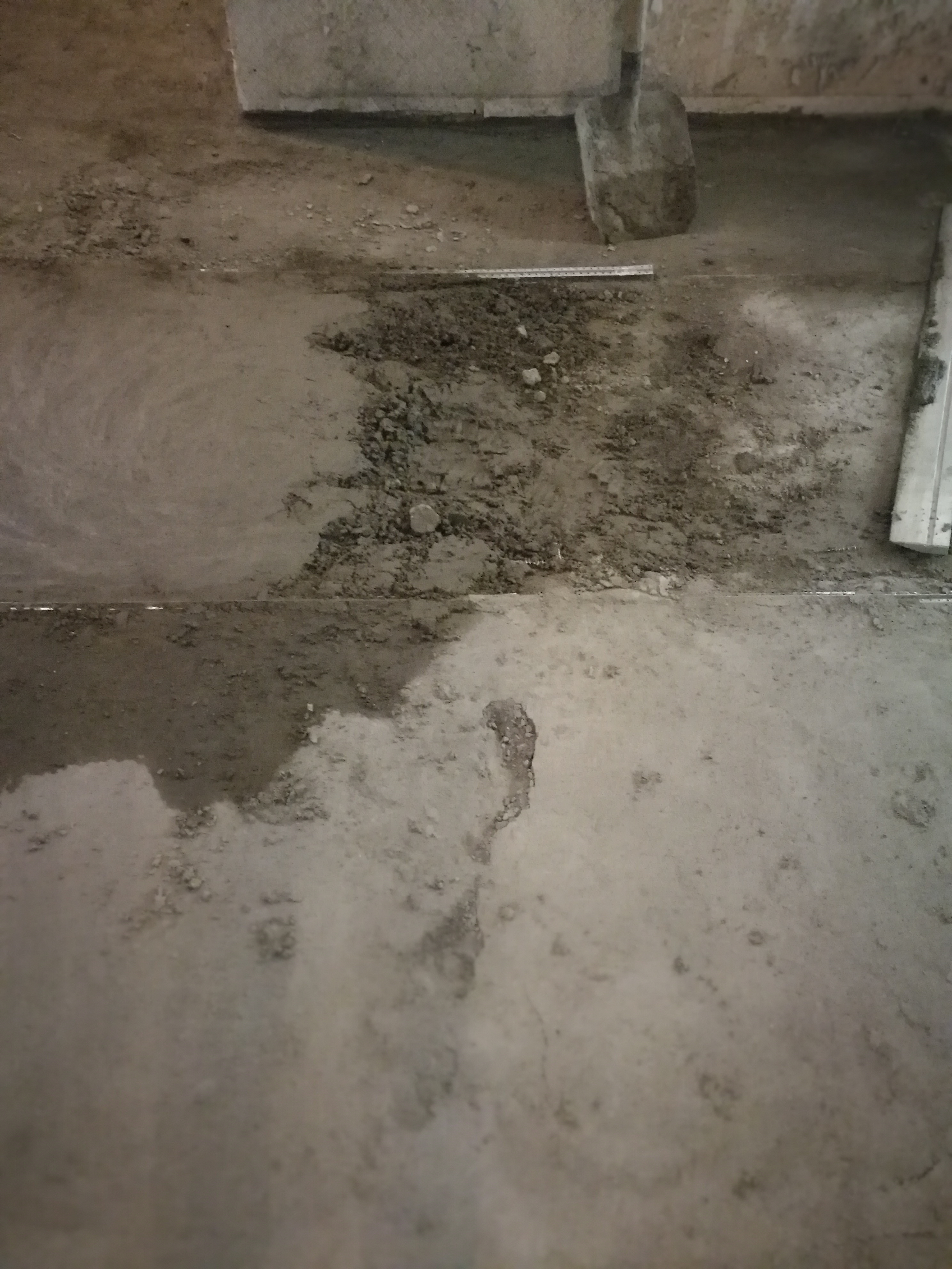

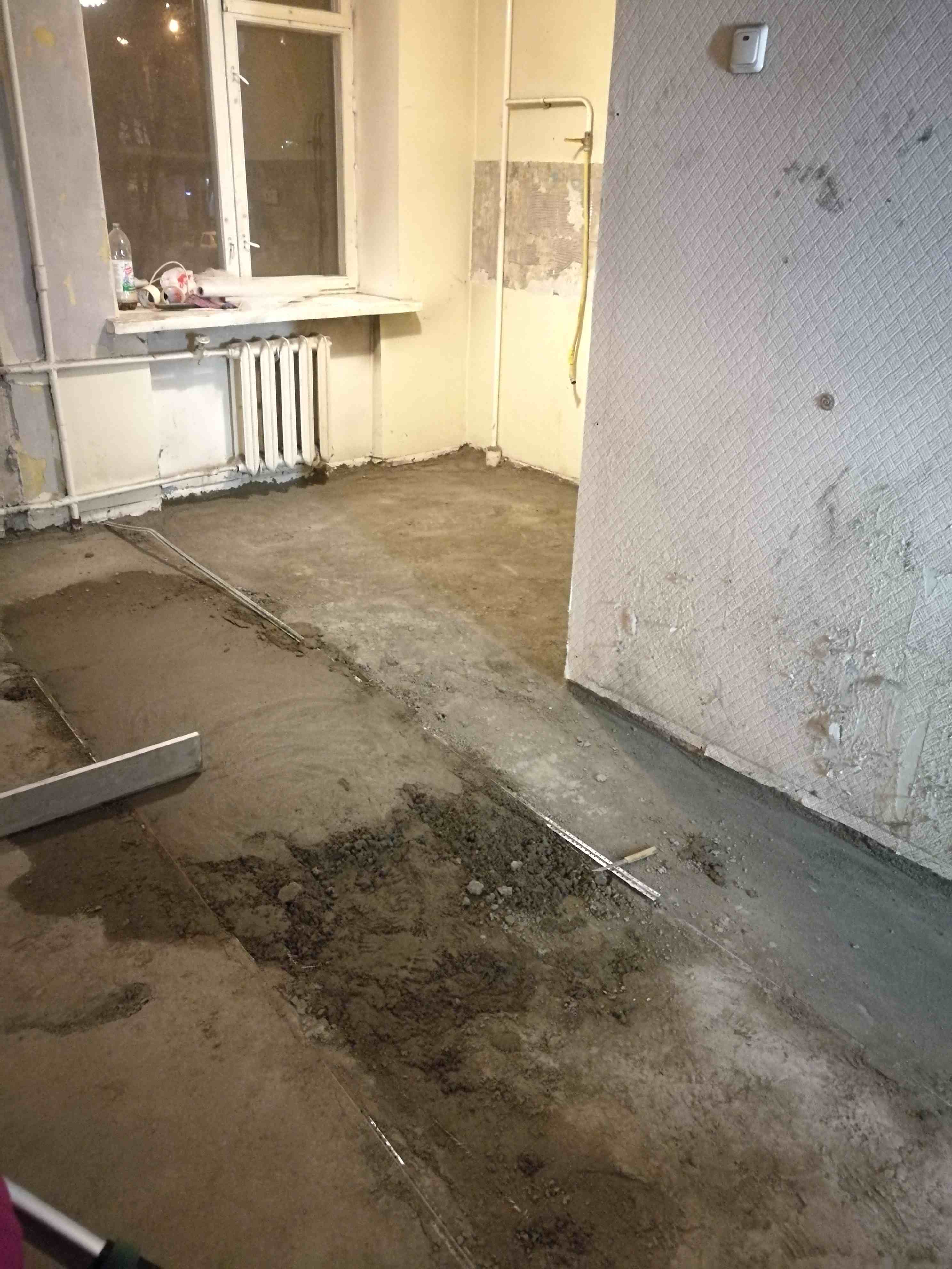

Мастера клали полусухую стяжку 40м2 почти две недели. По метру в день. Это нормально? На плите перекрытия был асфальт. На нем шлак. Мастера шлак утромбовали и пролили слоем смеси, чтобы укрепить. На эту подготовленную поверхность, с армированием пластиковой сеткой, стали класть стяжку в 5-10 см. Сразу после окончания работ есть пара-тройка выбоин-отслоений между маяками, маяки т-профиль все в стяжке и выпирают на 1 см. По комнате местами перепады до 2 см. Окно было открыто. Мешки 200 кг оставшейся смеси лежат на стяжке 5дневной давности. На простукивание стяжка местами звонкая. Пленкой не накрывали,ничего не смачивали. Это нормально? Через Месяц все это не треснет?!

нет, 2 дня, день на комнату по подготовленному основанию. По метру - это даже не знаю как назвать, кроме "давай до свиданья".

Через месяц - вряд-ли, скорее всего - недели через полторы-две по швам метровых захваток и по маякам.

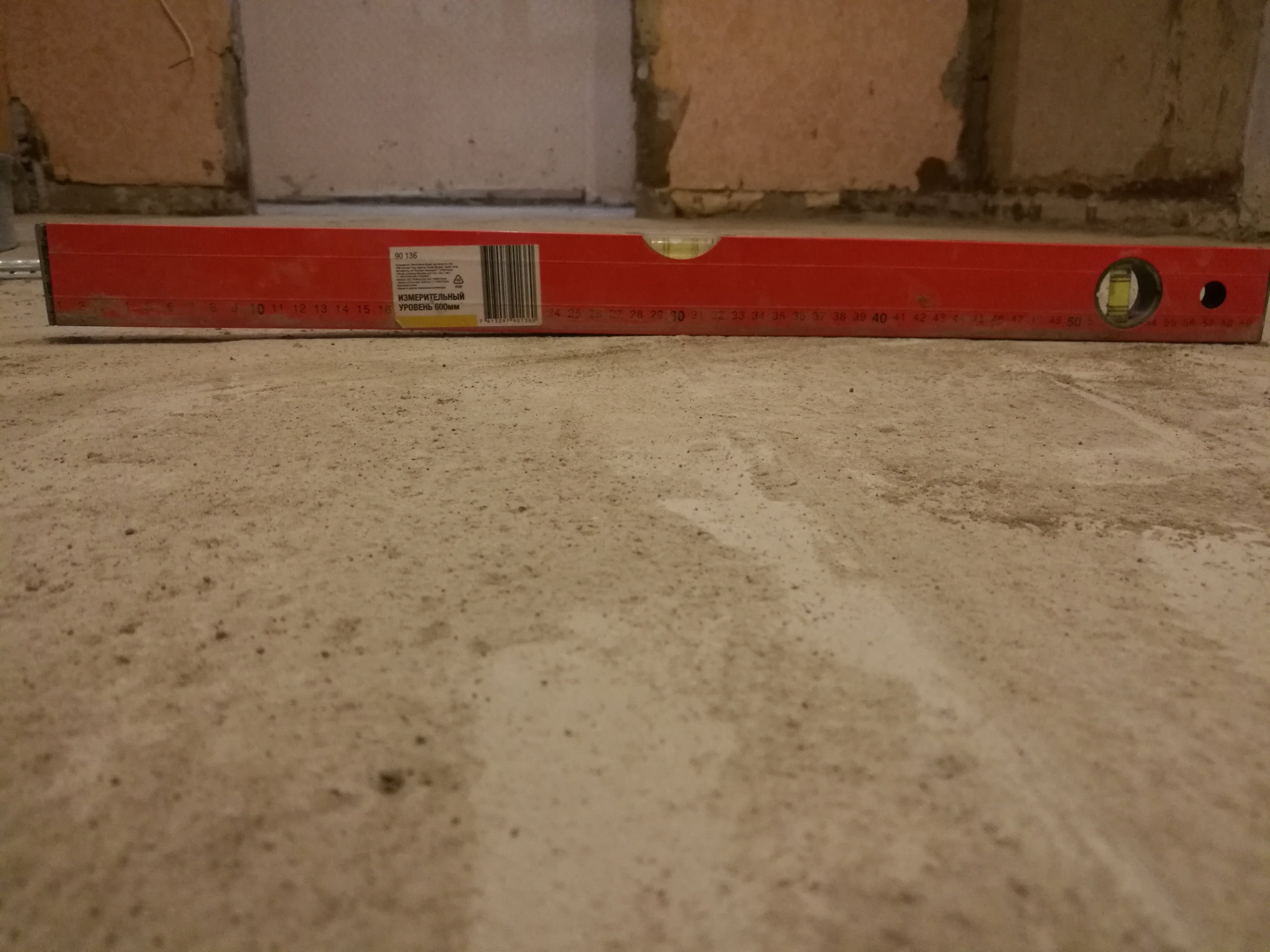

Singl, Все ненормально. Стяжка полусухая день делается. Вниз пленка, потом пару раз пролить и под пленкой какое-то время. У вас по метру в день не известно чем мешали, пока второй засыпали первый кусок схватился. И т.д. Сухая стяжка по маякам не делается, ваши товарищи про неё только слышали. Я там смотрю у вас на 80 см уровне, перепад 5 мм. На правиле 2-3 метра, вообще задница. Рабочие с автодора, ямочный ремонт называется. Сьэкономили.

Hitgher, уверяют, что перепад из-за торчащего маяка, типа убрать, все будет норм. Но меня волнует больше, что они клали по метру, то есть, один слой высох, другой сырой, стыки не обработаны, а вчера вообще брошено все как на картинке

Это езда по ушам. Фото говорят об обратном - дай бог были на подхвате у дорожных рабочих.

Да я уж вижу часть оборудования на фото - дешевый уровень 80см :). Даже если бы он был точным, то все равно это не тот инструмент для стяжечных задач.

Singl написал: а вчера вообще брошено все как на картинке
То что на фото - это полное пренебрежение к своей работе.... Как бы слово то подобрать - ну скажем "навалили... ", пришли на часок, навалили и ушли отдыхать с чувством "выполненной тяжелой работы" :mad:
