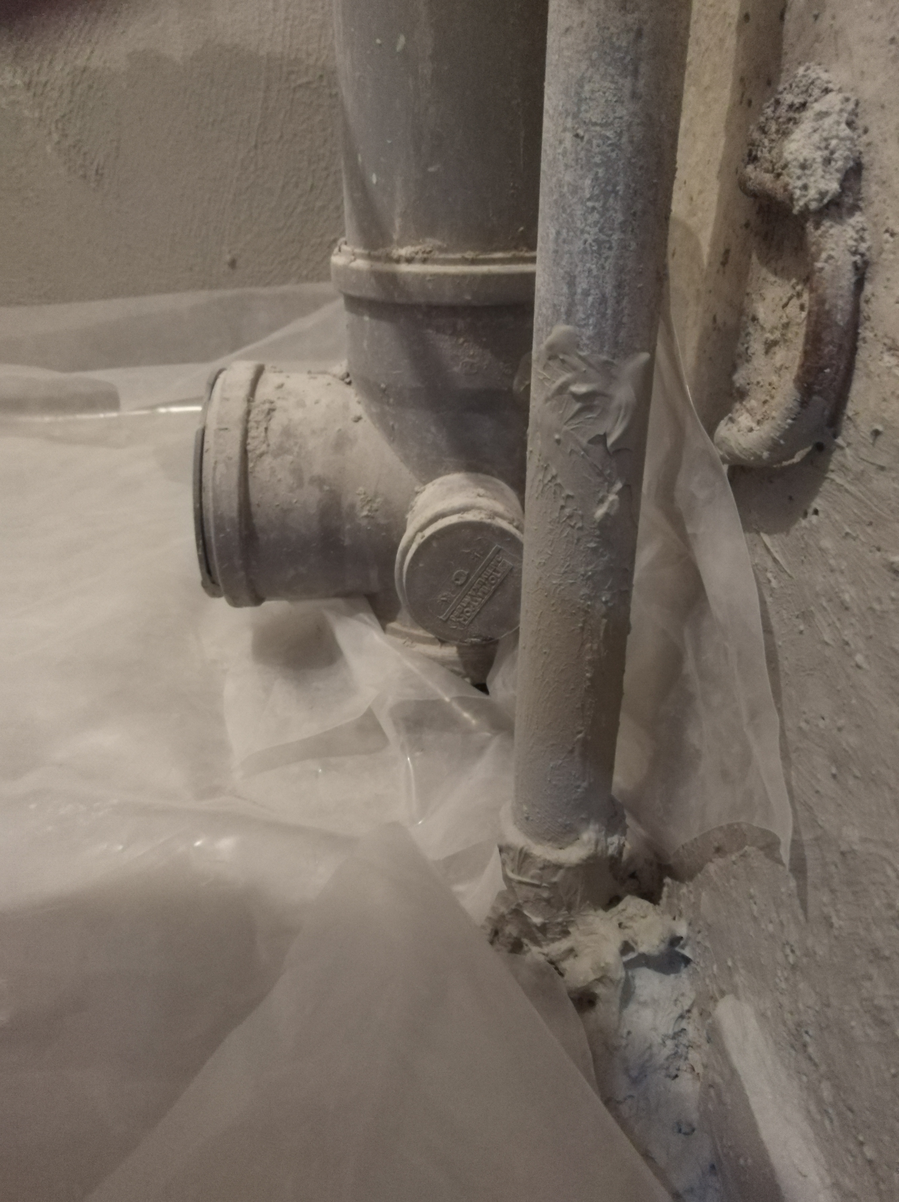

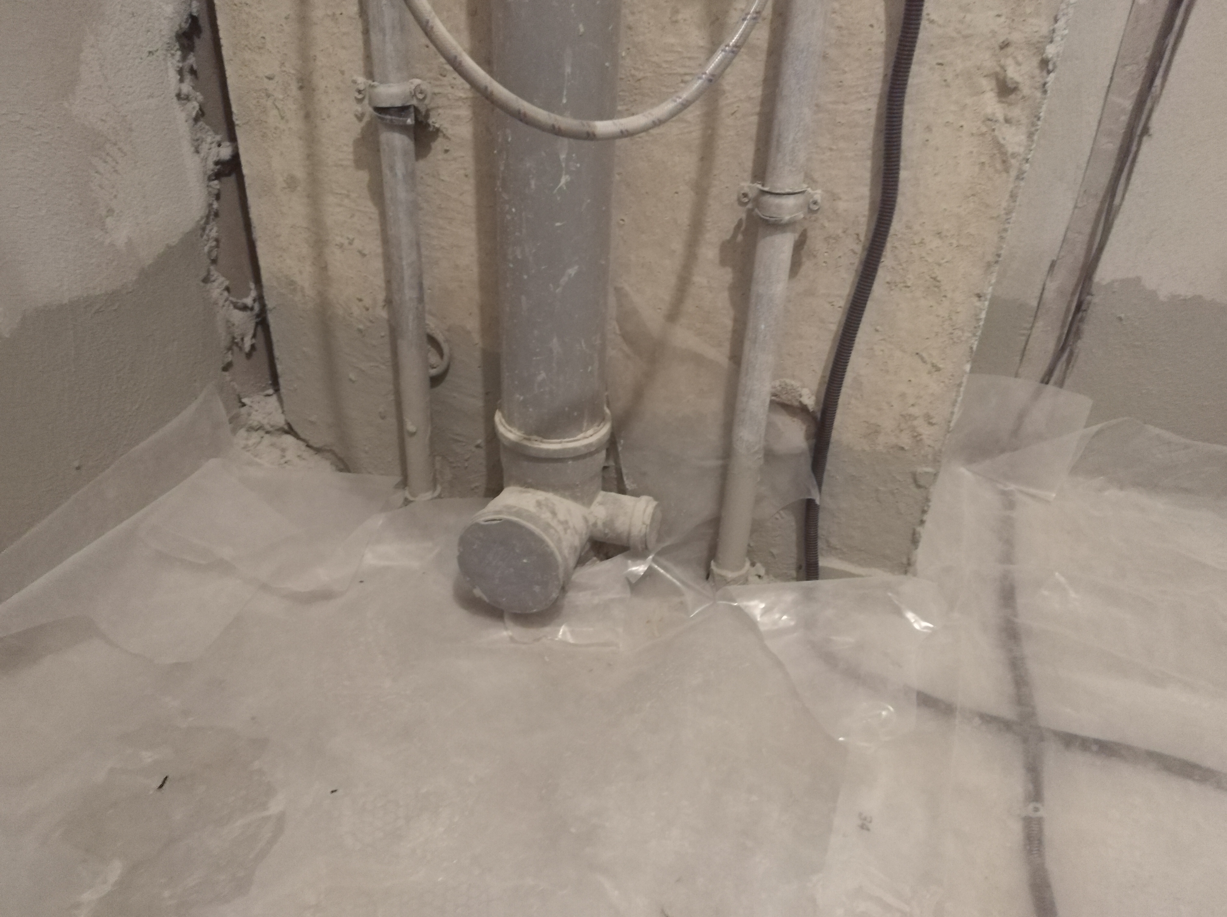

Есть тройник с двумя прямыми отводами в санузле-для унитаза 110 и 50отвод(фото прилагаю).
Две проблемы: 1)нужно слева от этого тройника подключить мойдодыр, но слева нет 50 отвода для мойдодыра. Что делать? 2)по правую сторону будет располагаться стиральная машина, ванна и затем через стену канализационная труба должна идти к раковине на кухне. Но правый отвод слишком близко расположен к стояку холодного водоснабжения и как к нему подсоединить канализационную трубу-я не знаю. Что делать? Фото этой проблемы прилагаю
И последний вопрос-какой лучше отвод для унитаза(чтобы не засорялся):прямой или косой?

chapai, на крестовину поменяйте. Стяжку Вы делали?

dmitrovski, нет, в конце этой неделе буду делать стяжку, а потом буду заниматься канализацией. Какую крестовину поставить?

chapai, поиск отключён? Вот тут https://www.santehklass.ru/category/krestoviny-pvh-politek/

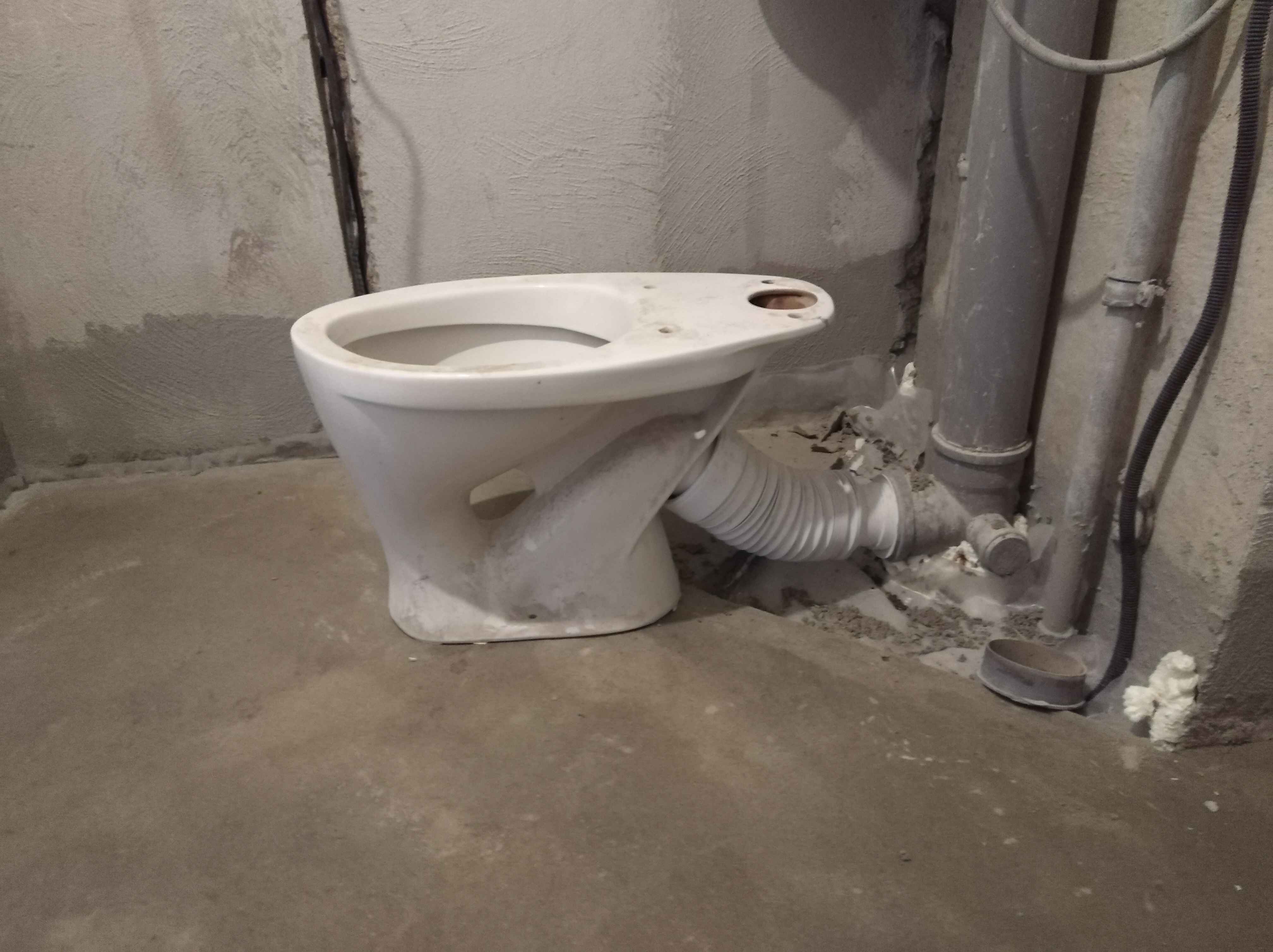

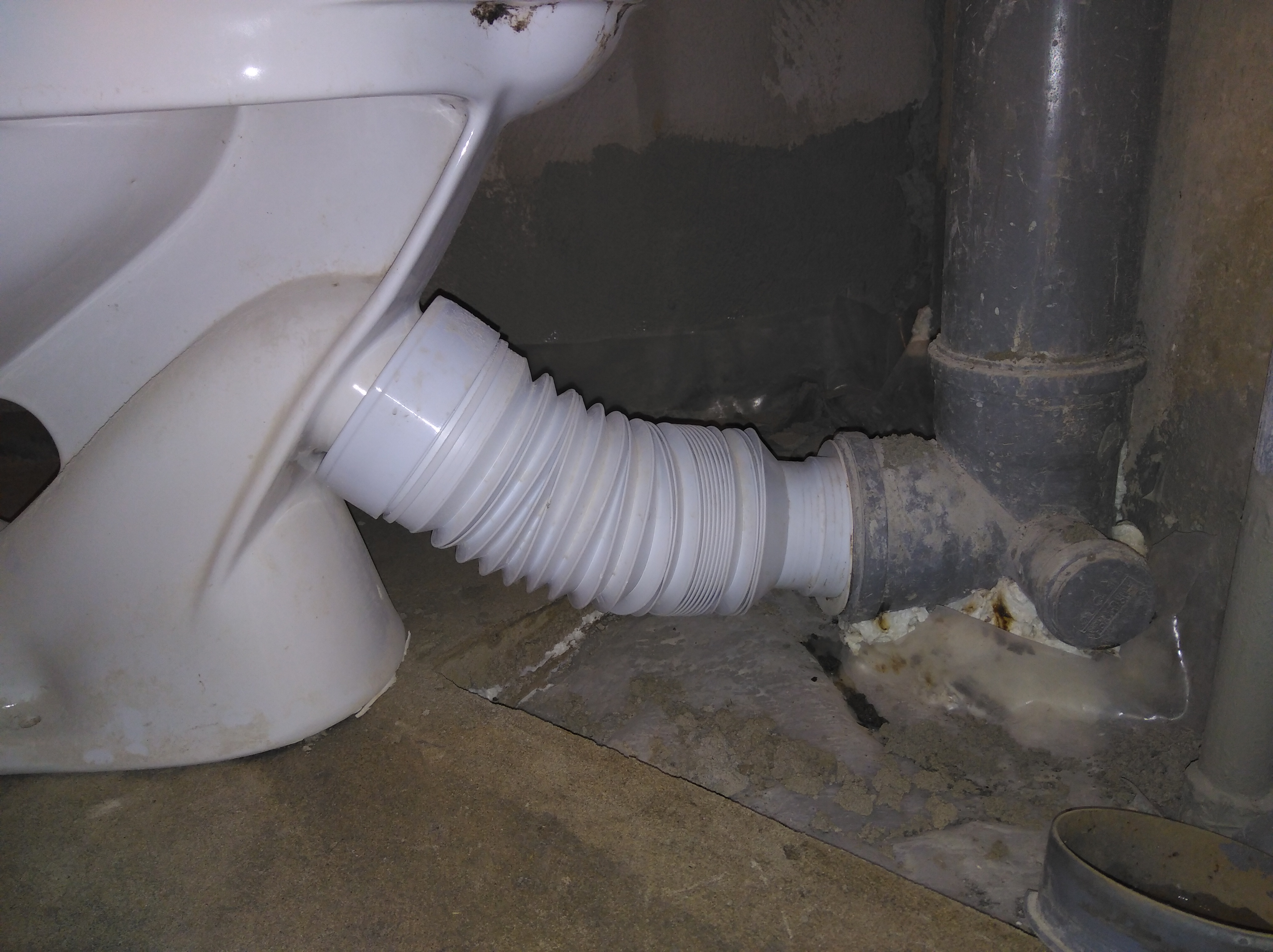

Немного конкретизирую вопрос. Будет куплен унитаз , скорее всего, с прямым выпуском. Сейчас временно для рабочих поставил унитаз с косым выпуском-см фото.

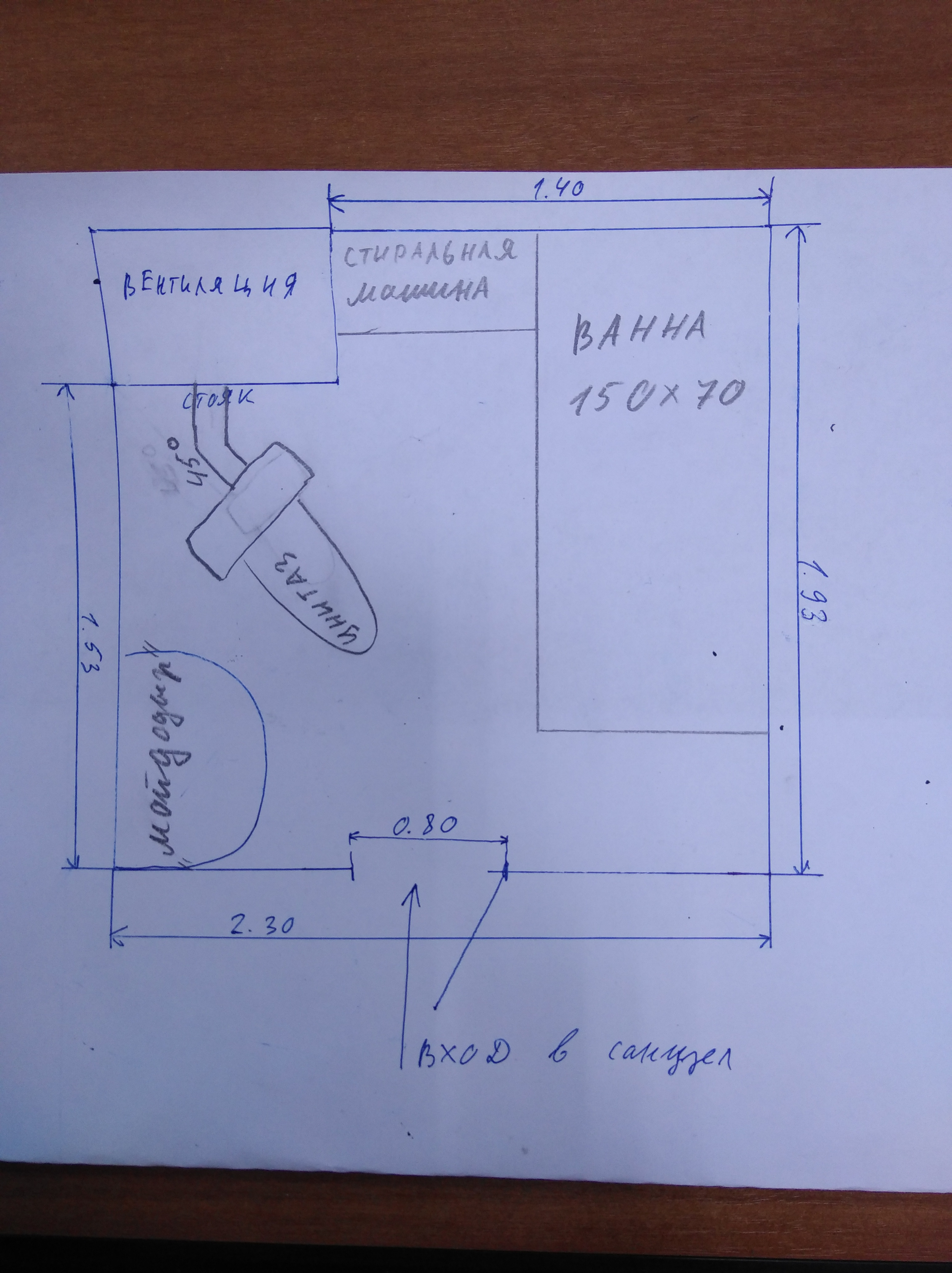

Сейчас сделана стяжка и уровень пола поднялся где-то на 5см(нижний край 110отвода крестовины -на уровне пола). В связи с этим два вопроса: 1)С помощью каких труб подключить унитаз к данной крестовине?Унитаз разверну на 45градусов- см схему. Сантехники предложили через гофру, но я хочу через жесткое соединение подключить унитаз
2)какой лучше унитаз купить :с прямым выпуском или косым?

chapai, С прямым- два угла по 90 С косым - подбирать что-то типа угла 45 и кусок прямой трубы

chapai написал: Унитаз разверну на 45градусов- см схему.
Все, кто так сделали, независимо от причин, потом горько пожалели. Понятно, в 90-е каждый городил как умел, сейчас-то зачем?

strider1978, по-другому никак, иначе стиралка, ванна и мойдодыр не умещаются в санузле . Стиралку на кухне располагать не хочу
