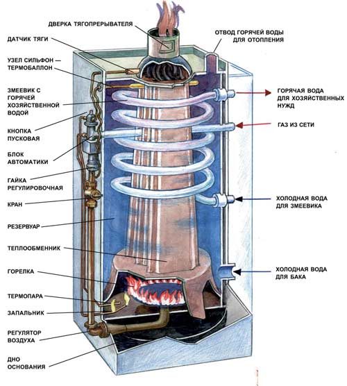

KeksOO7, Вот суть АКГВ, его внутренность...
Это если есть желание вникнуть в процесс работы...
