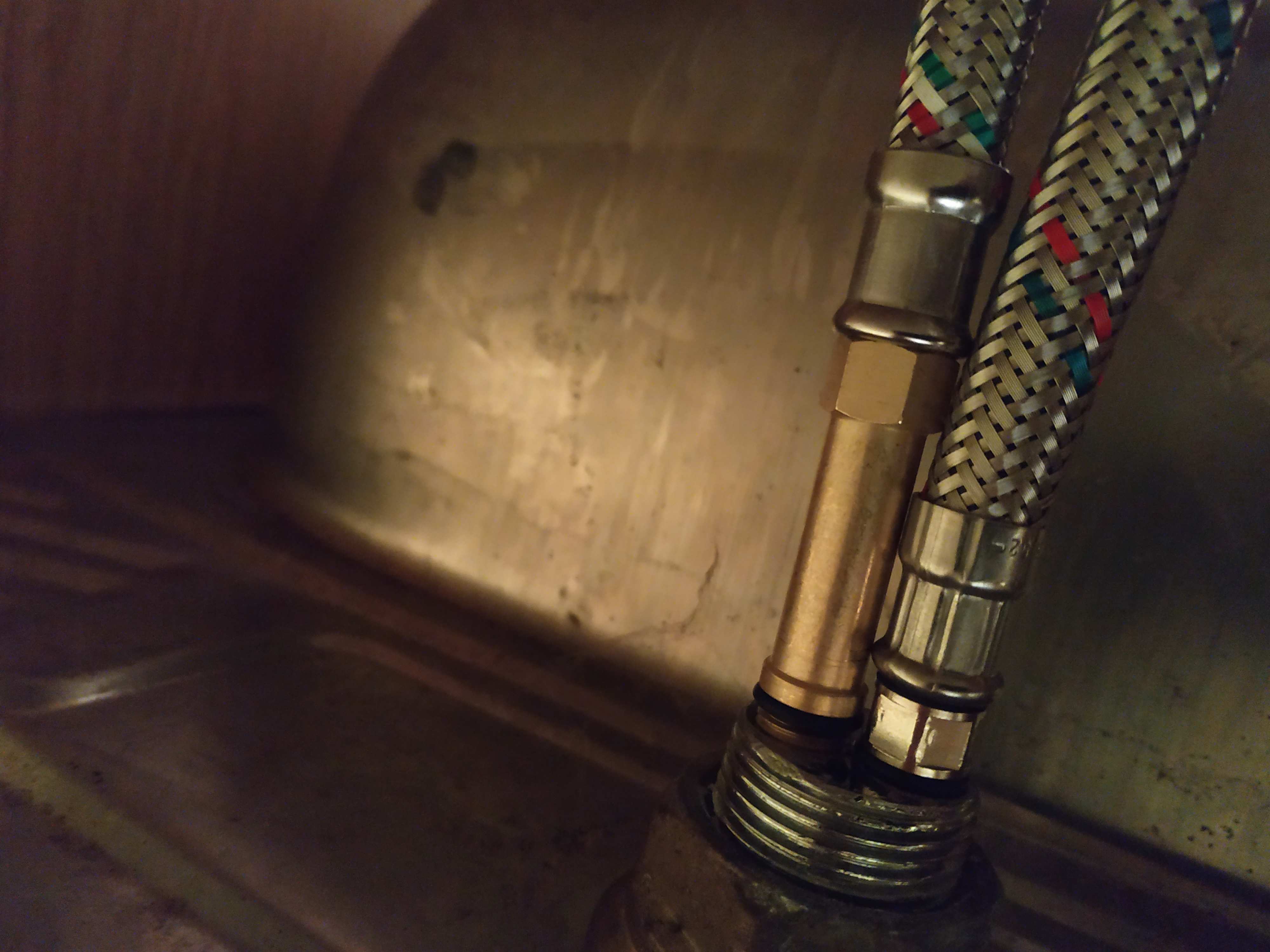

Поломался шланг на кухне, который подводит воду к смечтителю. Заранее купил новый, а он не вкручиваеться даже рукой, ибо второй мешает зайти вертикально. Есть ли способ решить проблему не покупая новый шланг?

capornast9, а что изменит покупка нового идентичного "шланга"? И как понять проблему, ее не видя?

dmitrovski, нет возможности отправить фото. До этого ж там стоял шланг и вход был уже. Квартира съёмная, так что где как и что делали до этого не знаю.

СНимите смеситель и вкрутите на месте в руках удобнее сподручнее

capornast9 написал: Заранее купил новый, а он не вкручиваеться даже рукой, ибо второй мешает зайти вертикально.
А даже ключом не пробовали?
capornast9 написал: Есть ли способ решить проблему не покупая новый шланг?
Как вариант выкрутить второй шланг, а потом заворачивать по очереди немного оба сразу.
