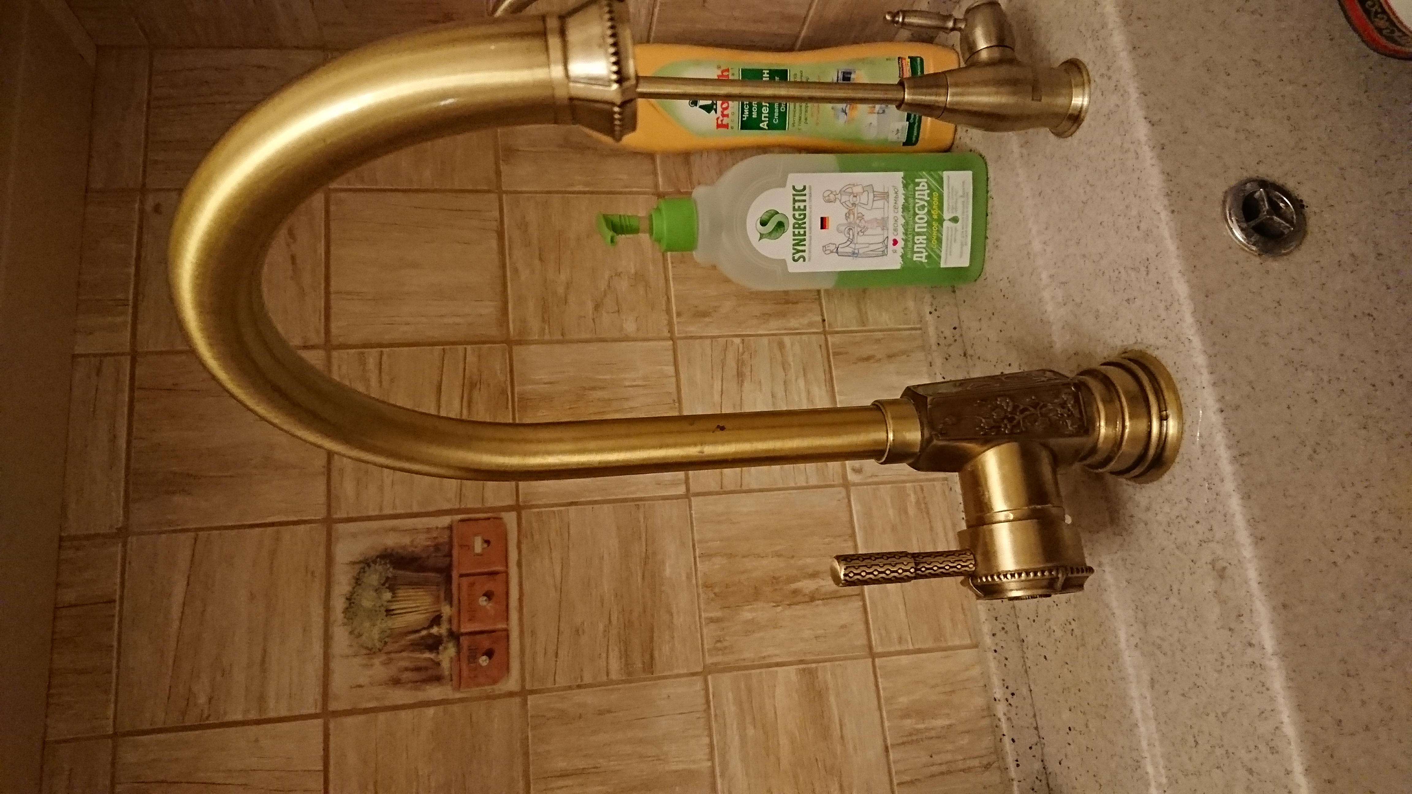

Приветствую всех. Помогите пожалуйста разобрать смеситель Zorg Antic. Течёт. Нужно достать картридж. Открутил ручку, ожидая там увидеть какое-то продолжение (крепёж под шестигранник или ещё что), но там ничего нет. Я в ступоре. Может кто разбирал такое? Если на фото не видно, спрашивайте, пожалуйста. Заранее всем спасибо.

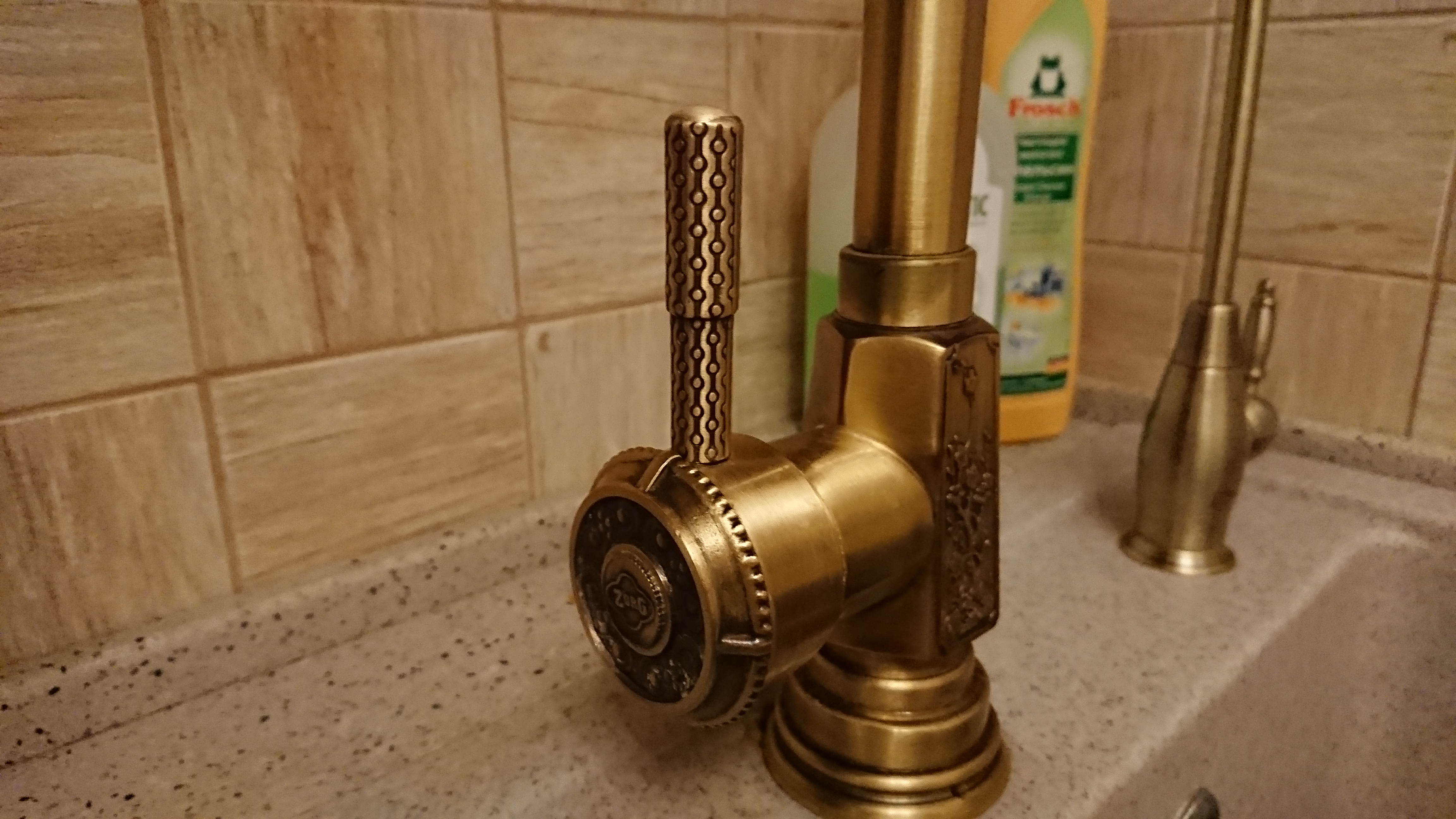

Alem1, на ручке сбоку на торце пипка (заглушка) не снимается (откручивается) ?

молоток, были такие подозрения. Просто так легко она точно не поддаётся. Можно попробовать приложить усилие или подковырнуть чем нибудь, если бы точно знать что она съёмная... Ломать не хочется...

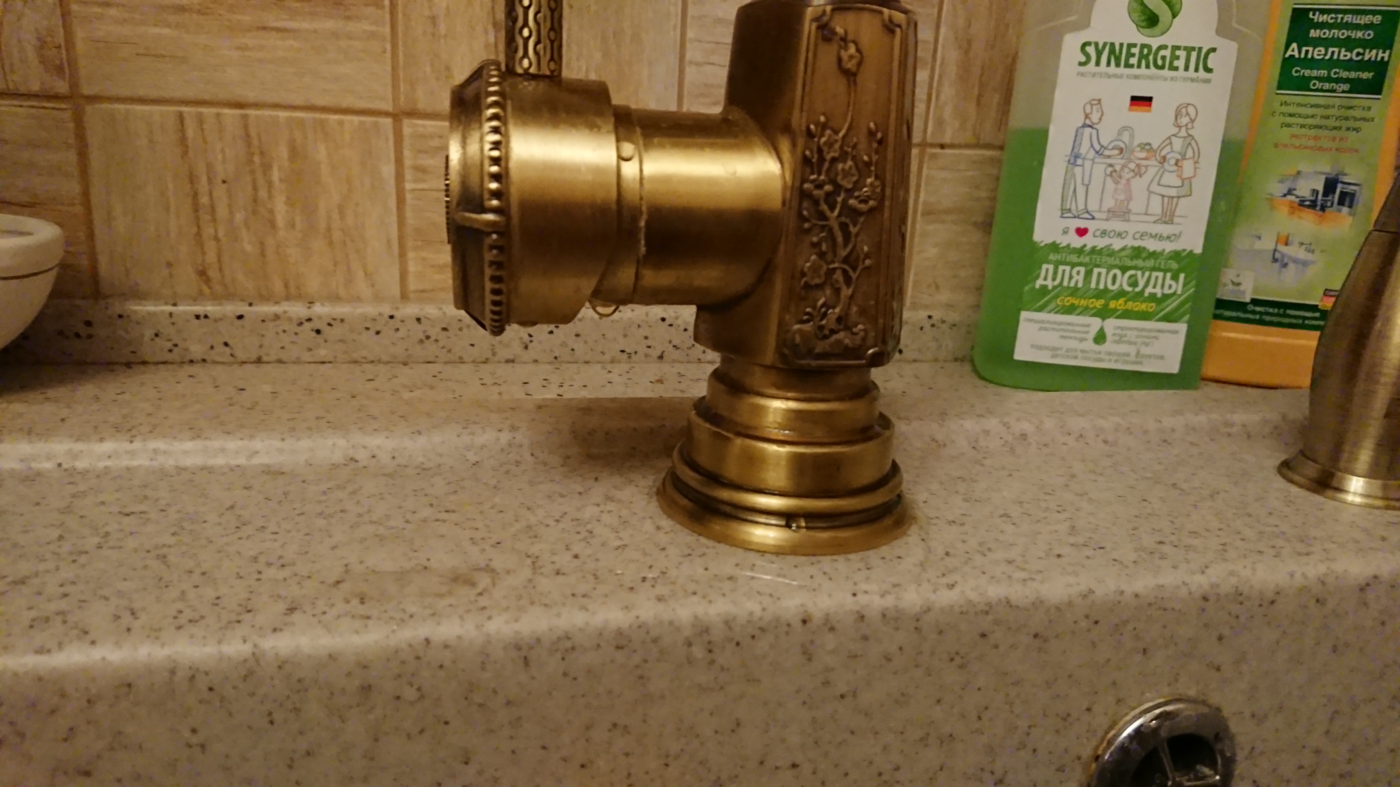

Литая значит. ТОгда раскурочивайте ручку :) пробуйте стянуть на себя в каких - нибудь напрвлениях

Во внутрь гляньте подсвятите можно отверткой зацепить все варианты на пробу, раз никакой инструкции не предоставляют к смесителю, дибилы.

молоток, эврика! И всё таки она вертится!!! Прикипела немного за годы эксплуатации. Под ней обычный болт под крестовую отвёртку. Открутил. По идее дальше просто стягивать..? Не особенно поддаётся если честно...
