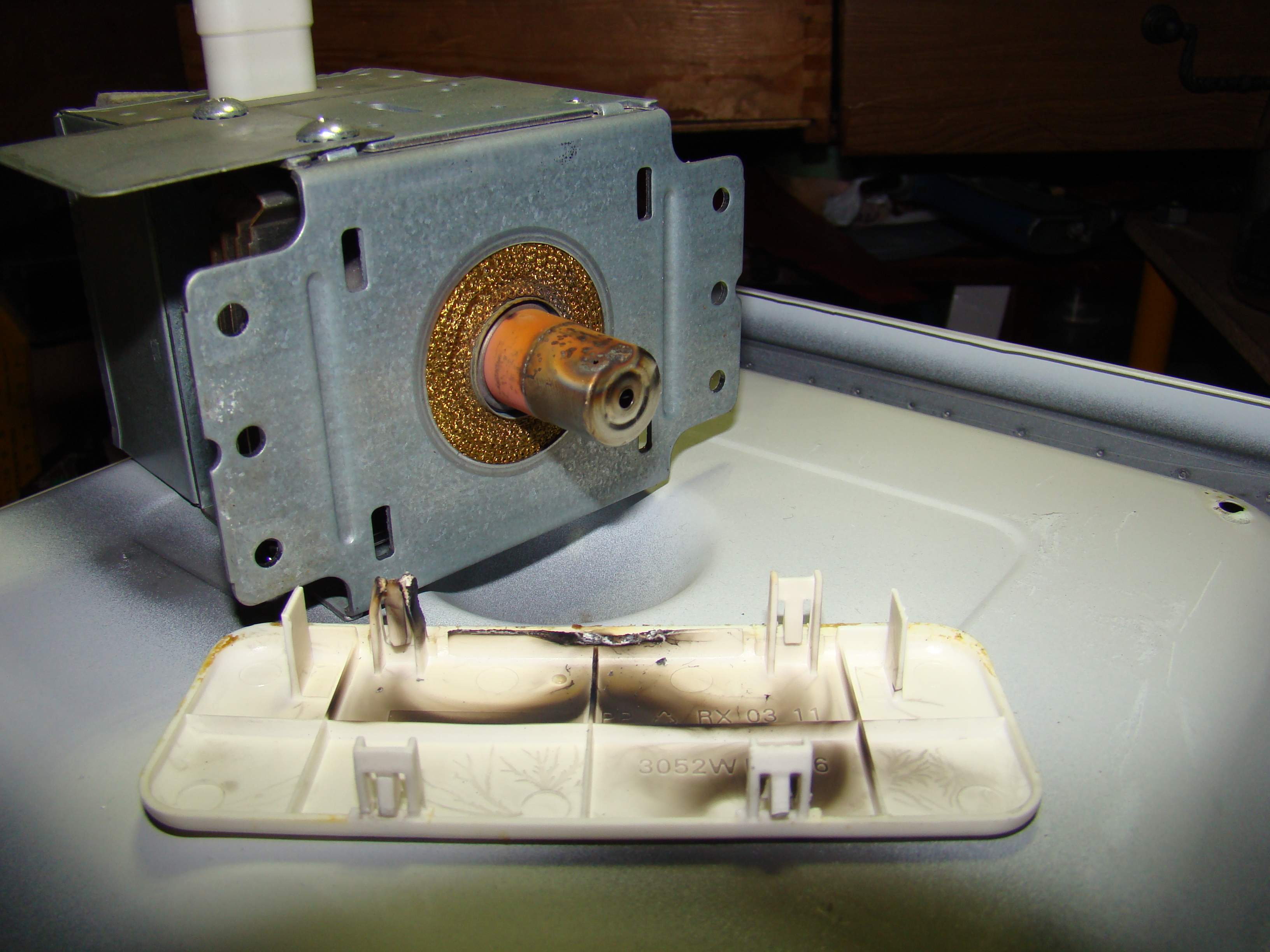

Здравствуйте. СВЧ печь MC28H5013AW с конвекцией, грилем. Как-то сгорел входной предохранитель на 15А. Супруга говорит, что в это время была включена конвекция + СВЧ. Ну ладно, перегрузка, подумал я. Отправился искать предохранитель. Ничего похожего не мог найти, в автомагазине купил наконец похожий по типоразмеру, только на 20А. Так вот, он опять перегорел, попутно выбило автоматику. По заявлению супруги, конвекция включена не была, вообще не заметили, когда перегорело. Отчего может быть такое? Есть мысль вместо плавкой вставки поставить автоматический выключатель на 16А, чтобы не переводить расходники. Ну и попутно поискать причину неполадок

seqular написал: Здравствуйте. СВЧ печь MC28H5013AW с конвекцией, грилем. Как-то сгорел входной предохранитель на 15А. Супруга говорит, что в это время была включена конвекция + СВЧ. Ну ладно, перегрузка, подумал я. Отправился искать предохранитель. Ничего похожего не мог найти, в автомагазине купил наконец похожий по типоразмеру, только на 20А. Так вот, он опять перегорел, попутно выбило автоматику. По заявлению супруги, конвекция включена не была, вообще не заметили, когда перегорело. Отчего может быть такое? Есть мысль вместо плавкой вставки поставить автоматический выключатель на 16А, чтобы не переводить расходники. Ну и попутно поискать причину неполадок
seqular, Снимай магнетрон. Всё фотографируй, чтобы чтобы потом собрать. И звони вывода на корпус. Если коротит, придётся изолировать проходной конденсатор, звонить по отдельности. В ютубе есть. Конденсаторы выглядят так. https://ru.aliexpress.com/item/MEXI-5/32862875559.html?spm=a2g0s.9042311.0.0.274233edrKsehQ

seqular, Разбирайте и смотрите, пока есть шанс отремонтировать.

seqular, Может выгорать колпачок. колпочки тут.
https://ru.aliexpress.com/item/MEXI-5/32850057946.html?spm=a2g0s.9042311.0.0.274233edkHEFa4

shuryaev, визуально вообще никаких повреждений нет. Везде всё "красиво" пока.

seqular, то что на фото, без разбора не видно. Ваше дело, ждите когда сгорит совсем. и тогда точно узнаем. От чего умерла лошадь, которую отучали есть. Почти отвыкла, но умерла, досадно...

26.11.2018 в 08:00:30
