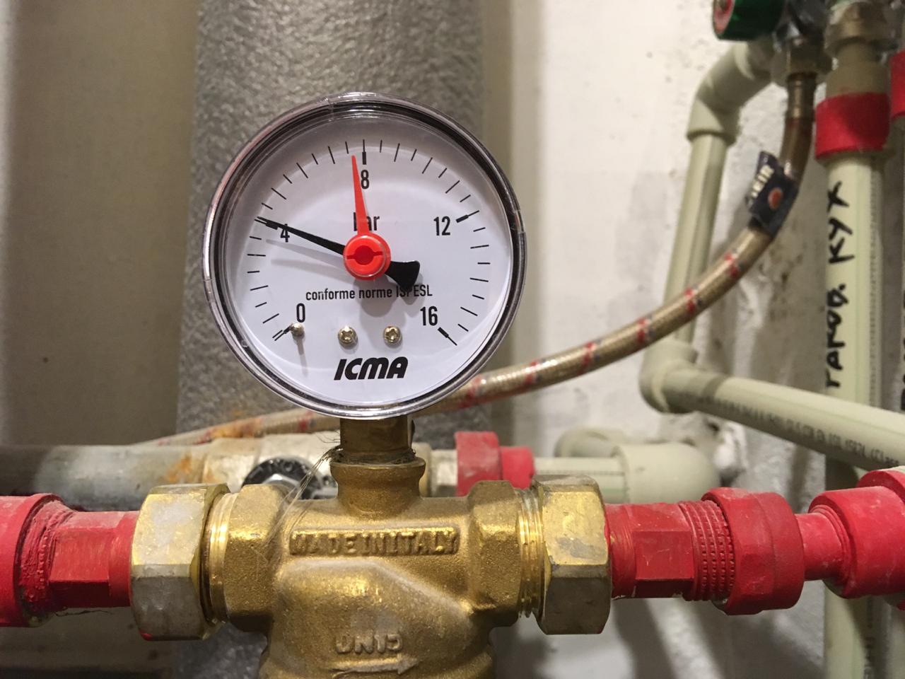

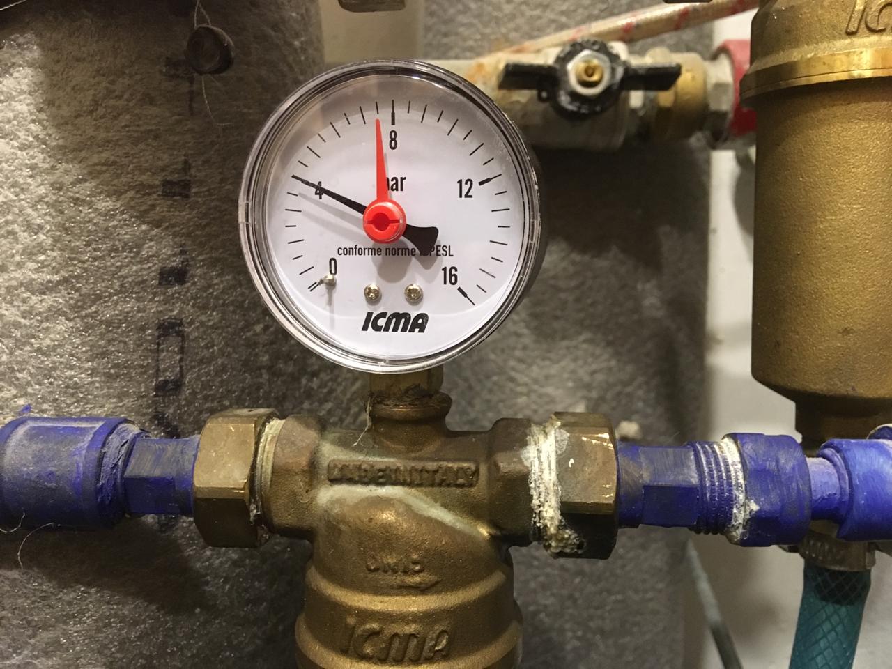

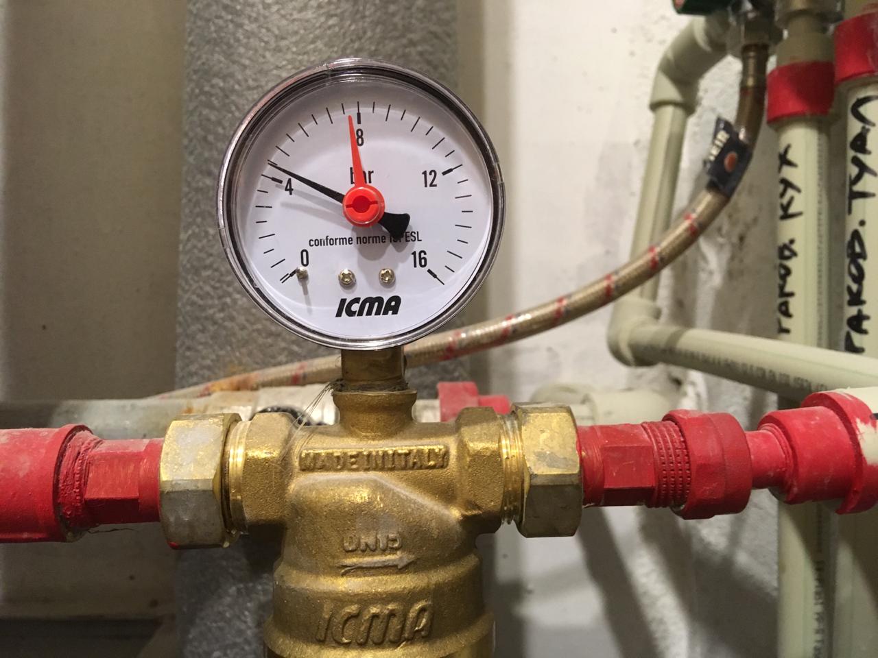

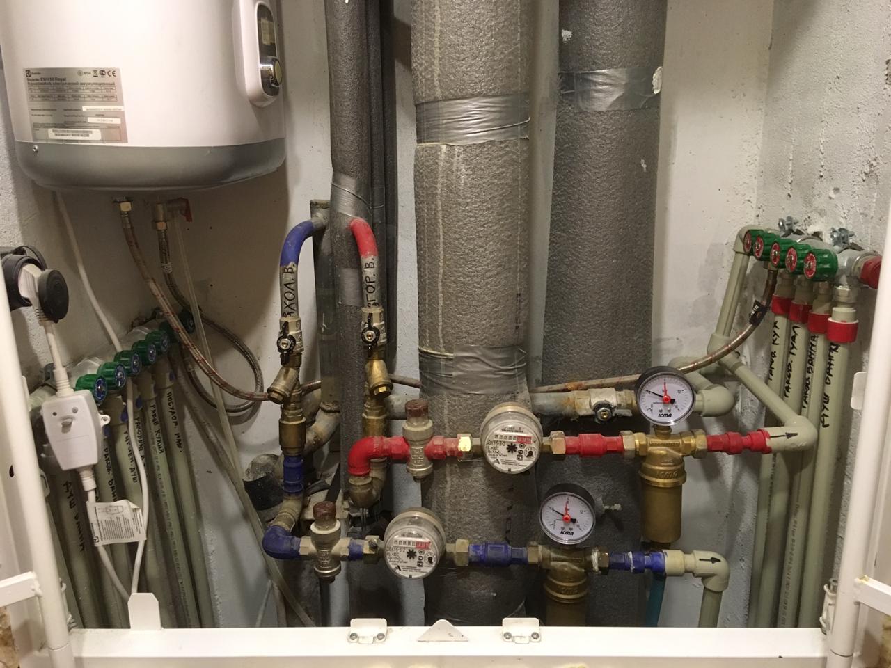

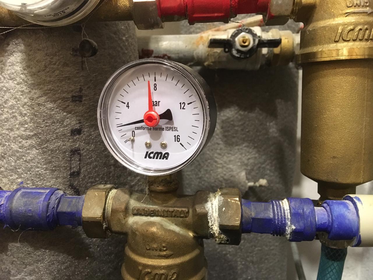

Добрый день, специалисты! Все больше стала мучить проблема падения давления ХВ при водоразборе. Как результат, например, душ ошпаривает, когда кто-то смывает воду в унитазе.
Исходные данные: квартира, 10 этаж (последняя квартира на стояке), давление в системе ХВ 4 бар, в ГВ тоже 4 бар. При открытии крана ХВ с 4 бар падает сразу на 2 бара. Обвязка: труба d20 -> грязевик -> обратный клапан -> регулятор давления -> счетчик -> фильтр тонкой очистки -> очень странный переход на ПП около d12 -> гребенка -> потребитель. Что уже сделал: промыл сетки грязевиков, выкинул сетки из тонких фильтров, крутил РД туда-сюда. Помогло чутка.
Планируемая последовательность исправления неисправности: 1) Заменить РД. 2) Заменить соединение фильтр-ПП на американку. Опыт пайки труб и инструмент имеется. 3) Заменить счетчик. 4) Отчаянный шаг - поставить ГА литра на 24 на ХВ.
Подскажите дилетанту - куда копать, планирую сегодня поехать в магазин с зеленым треугольником для закупки расходников.

xndsnowman, достаточно заменить только редуктора и подводку к коллекторам на шаг больше по диаметру трубы.Схема у вас рабочия. Обязательно профилактику Обоатных Клапанов либо замена.

xndsnowman, Вероятнее всего редуктор свое отжил. Снимите, соедините как-нибудь временно чтобы убедиться. В соединении фильтр-ПП заужение есть, но не настолько критичное чтобы так влиять.

Начать с прочистки фильтров. Особенно тонкой очистки.
Не поможет, то уже к переходить к ремонту/замене редукторов. Попутно между косым фильтром и редуктором ликвидировать чугунные фитинги, ведь именно мусор от них (любят они почему-то ржаветь и обрастать внутри) мог забить редуктор и/или фильтр тонкой очистки, т.к. эти чугунные фитинки обрастать внутри и генерировать мусор.

xndsnowman, для удешевления экспериментов при таком давлении редукторы можно смело упразднить вообще на время или навсегда.

Всем спасибо за ответы. Заменил РД - проблема ушла. Фитинги и арматуру для замены закупил, но пока менять не буду - понаблюдаю.
