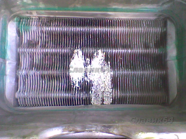

А это
и накипь - лечатся!

Ну и пыль сдуть/помыть не проблема. И заживёт ваша колонка пуще прежней. ;)

Вот, сёдня тытал такую колонку, специально для вас фотканул, правда качество хромает, темновато было. :o

Славик64 написал: Главное, что бы не было такой картинки.
Славик64, там как раз такая картинка скорее всего. Теплообменник точно прогорел жестко :cool:

Думаю ей столько лет, что уже просто менять теплообменник не выгодно.

Eiraw написал: Думаю ей столько лет, что уже просто менять теплообменник не выгодно.
Eiraw, я и не предлагал менять. Чистить, если есть что чистить, а это надо глянуть, иначе никак.)

Eiraw, http://www.mastergrad.com/forums/t1624-gazovaya-kolonka-electrolux-275-problemy-i-resheniya/?page=26#post6493679 видите, не хочет расставаться.

Славик64 написал:
Славик64, да понятно что почистить. Но смысл? Теплообменник прогорел давно, и его частички падали на радиатор, и он в любом случае тоже из-за этого прогорает. Я наверное не смогу снять теплообменник. Не рискну. Потом не поставлю обратно ещё :flirt. Сама бы с удовольствием посмотрела что там происходит))) ну я б тоже не расставалась с ней. Но она мозги любила, частенько отключаясь :killyourselfbywall: да и морально старая, хотя и не советская)
