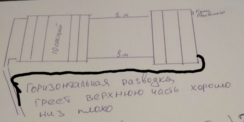

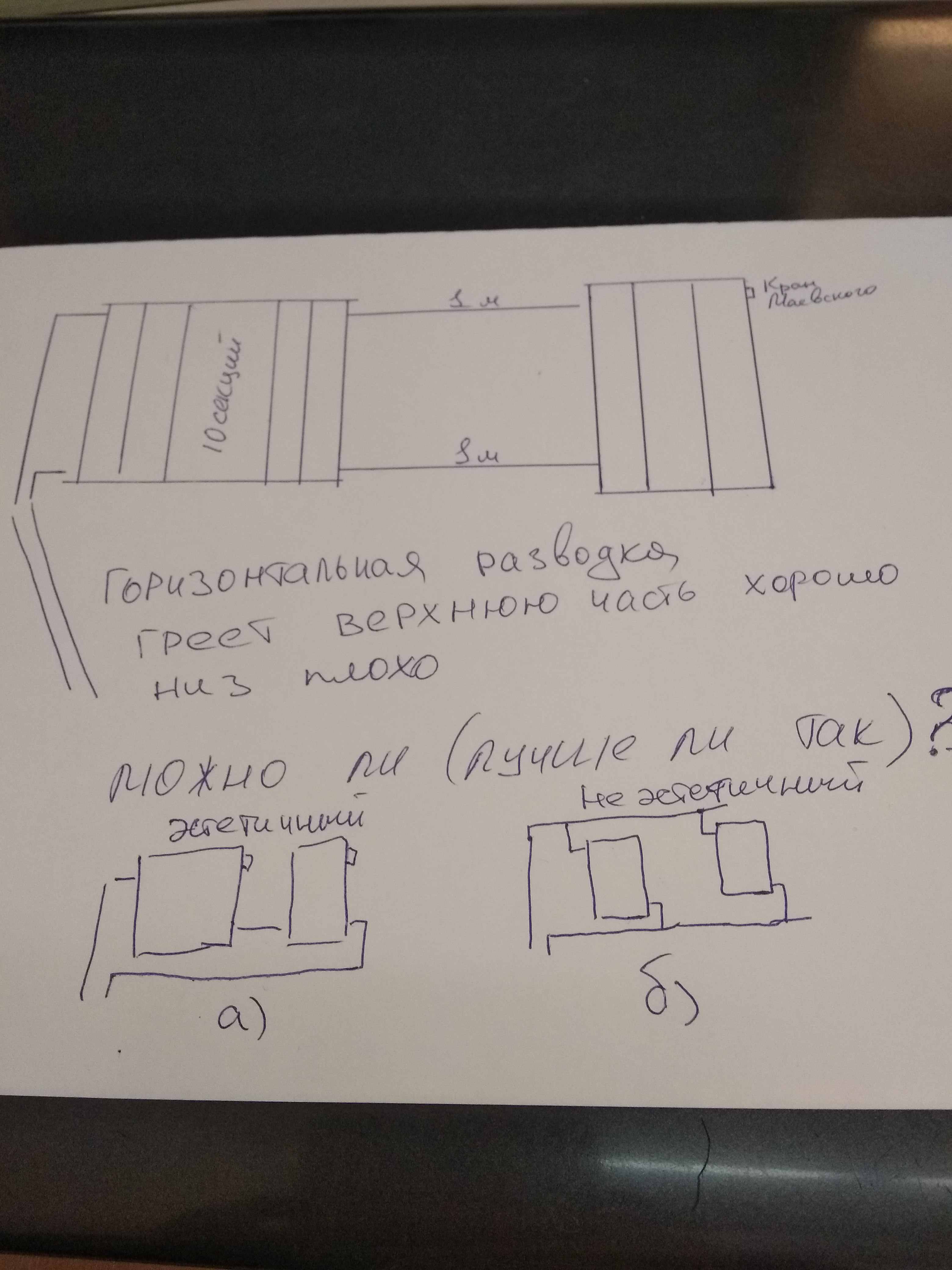

Добрый день. В доме горизонтальная разводка отопления Для того что бы сделать угол потеплее хотел добавить 4 секции через метр от 10 секционной батареи. При подключении верхние части горячие а нижние теплые Одна 10 секционка горячая полностью.(Рисунок прилагается)

Тогда уж так [URL=http://www.radikal.ru][IMG]https://c.radikal.ru/c25/1812/38/3ed195ffce7a.png[/IMG][/URL]
Mandalore105
Mandalore105
Регистрация: 23.10.2017
Сообщений: 967
03.12.2018 в 08:03:18
Тогда уж так. Перенести выход слева направо. И трубы пошире неплохо бы.

Второй вариант(где не эстетично).
apolo написал: Одна 10 секционка горячая полностью.
По первому варианту, она может перестать быть таковой.
apolo написал: В доме горизонтальная разводка отопления
Это не информация... много неизвестных.

касимов, а не получится, что по первому варианту первый на себя все одеяло перетащит, если там обычные шаровые?

Прижать краником...
Mandalore105, Про невозможность или запрет на такие действия , я не буду обсуждать. Годами работают и все перекрывают в нужную минуту..... пыца. Ваша схема оптимальна. :)
Коттедж, многоэтажка? ЦО или автономка? Однотрубка или двухтрубка?
apolo написал: При подключении верхние части горячие а нижние теплые
Измерьте температуру на трубах подачи и обратки контактным термометром.
Какого типа секционный радиатор? Чугунный или какой?
П.С. В общем случае однотрубной системы, нужно включать радиаторы по схеме сцепки.

Биметал многоэтажка двухтрубка Вход металопласт метровые 25 диаметр полипропилен (контактным термометром такого нет (контактная рука сказала обе трубы кипяток:-))
радиаторы по схеме сцепки. Это как посоветовал Mandalore105 Тогда уж так. Перенести выход слева направо. И трубы пошире неплохо бы.

На двухтрубке сцепка будет работать плохо. А измерять температуру рукой - беЗсмысленно. У человека нет органа чувств, способного измерить именно температуру.
