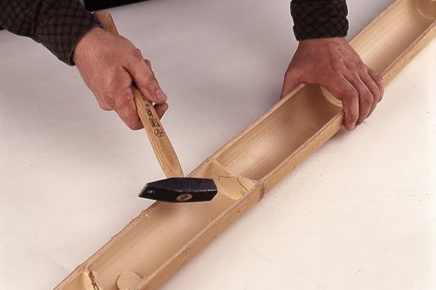

Здравствуйте. Собственно вопрос в заголовке. Делаю ремонт, думаю над тем как красиво оформить трубы отопления и радиаторы. Трубы довольно близко размещены к стенам, по маякам вероятно оштукатурить ровно стены не выйдет. Но как я правильно понимаю, что и взять срезать свой участок стояка и спрятать новую трубу в стену тоже не выйдет, т.к. запрещено. Только при кап. ремонте всего стояка. Что еще придумали люди в таких случаях? Фальш стена? Спасибо.

Serjkkk, крышка из бамбука
ствол пополам

Serjkkk, Все проще - за ШТОРАМИ их не видно :)

А если шторы не планируются и декорирование под бамбук и прочее не хочется? Тогда короб?

Serjkkk, Угу, держа в уме постановление 354 по которому вы обязаны предоставлять доступ к общедомовым коммуникациям :)
