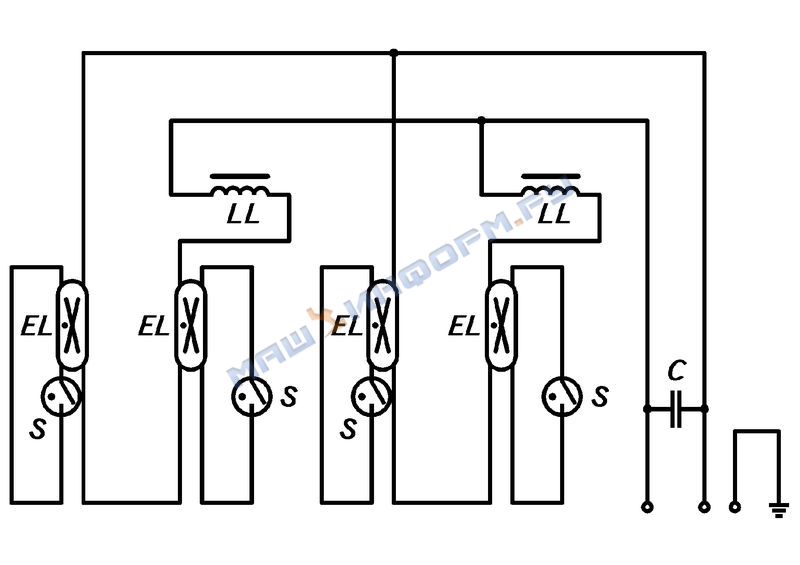

Добрый день. Прошу помощи.У меня имеется 4 LED лампы 60 см 9W.Мне надо их вставить в старый светильник с 4 люминесцентными лампами с дросселями. Как это сделать проще.Есть какой-нибудь метод. Вот например как в Led лампах 120см 18W.Там можно просто вынуть стартеры и вставить на их место Led стартеры. И все .Ничего не перемыкая и не откусывая.А как это делается в с светильниках где стоят по 4 люминесцентные лампы по 18W?

Там все надо переделывать. А в лампах 120 см можно просто вынять стартер и вставить LED стартер . И все. Ничего не откусывая или перемыкая. Так вот нельзя ли так сделать в лампах 60 см которые стоят по 4 шт в светильнике ?

slonikdva написал: Так вот нельзя ли так сделать в лампах 60 см которые стоят по 4 шт в светильнике ?
Скорее всего нет... В таких светильниках с ЭМПРА две лампы включаются последовательно.

sergey_sav написал: В люминесцентных светильниках с ПРА
60 см лампы включены по две последовательно

юра Т написал:
юра Т, Это не значит , что светодиодные на замену должны быть подключены так же.

dokar написал: 60 см лампы включены по две последовательно
так и я о том же

dokar написал: Это не значит , что светодиодные на замену должны быть подключены так же.
Естественно. Но для правильного подключения LED ламп придётся перебрать светильник.
