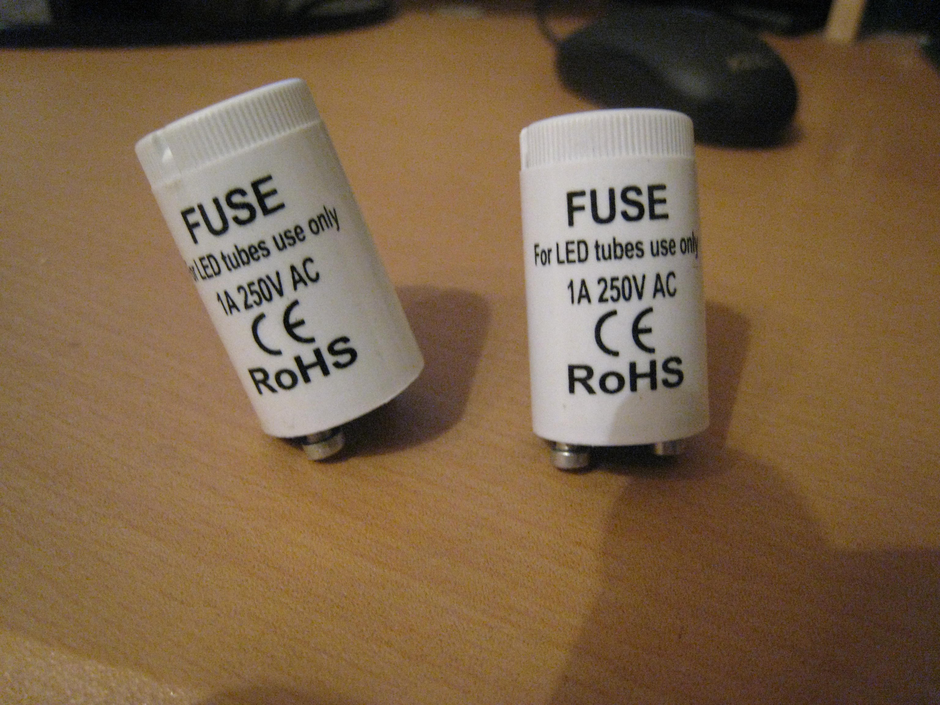

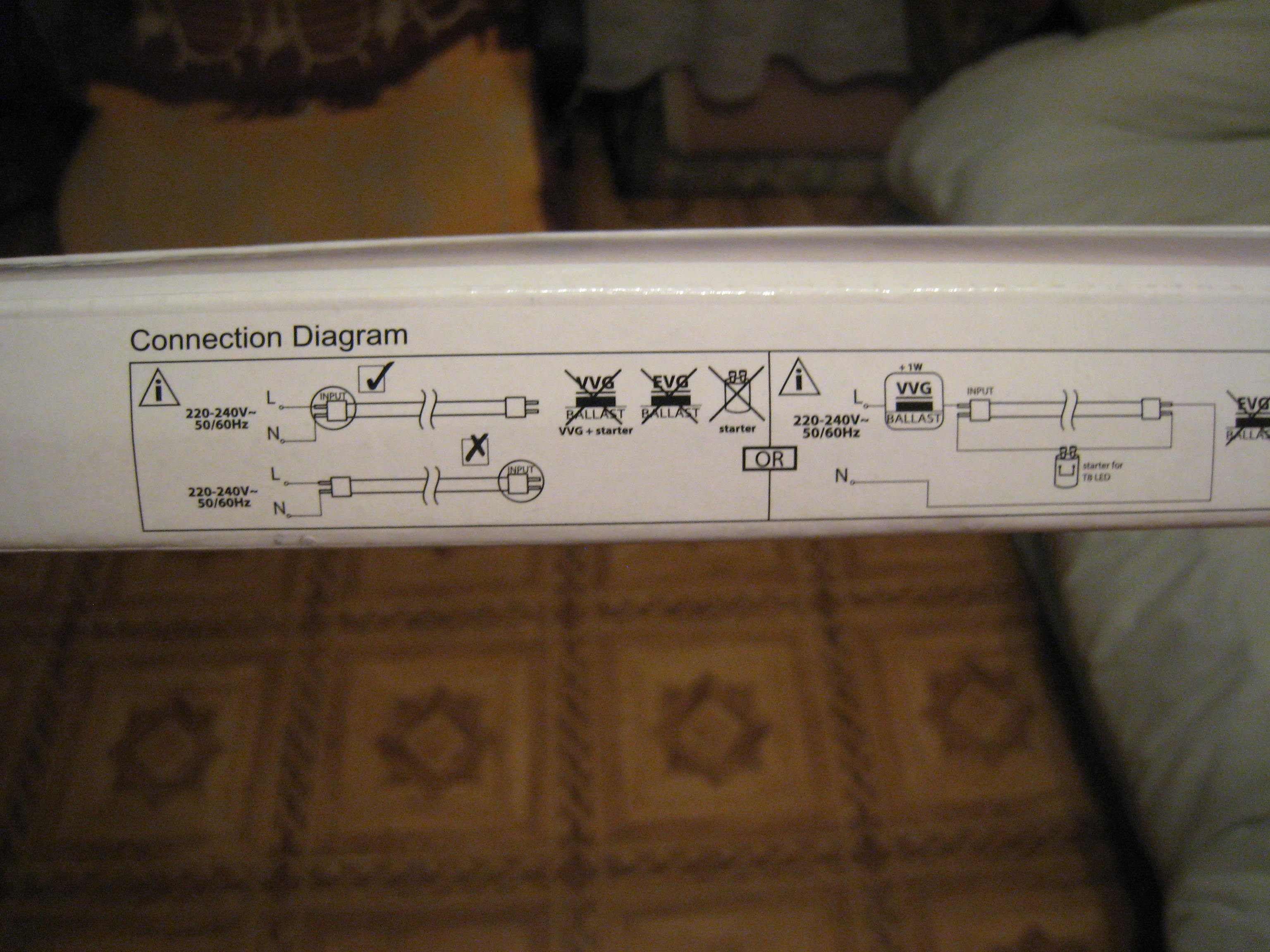

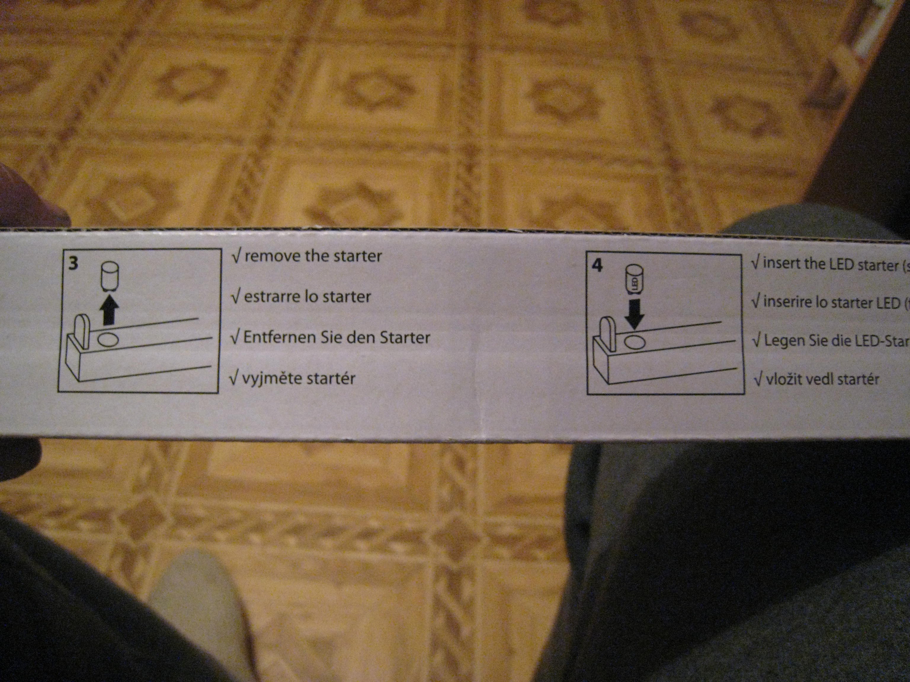

На одной нарисовано что надо вынуть стартер и вставить какой-то Led starter.Которого нет в коробке с лампами. Где его взять?
Еще на одной лампе есть вот такая картинка-
тоже вставляется какой-то Led starter.
Еще один электрик мне принес вот такие штуки-
Это что и есть Led starter?

slonikdva написал: На одной нарисовано что надо вынуть стартер и вставить какой-то Led starter.
Работать не будет. Схема светильника иная. Alex___dr выше приводил её.
slonikdva написал: Это что и есть Led starter?
Типа -да. Это 1 А предохранитель в корпусе стартера.

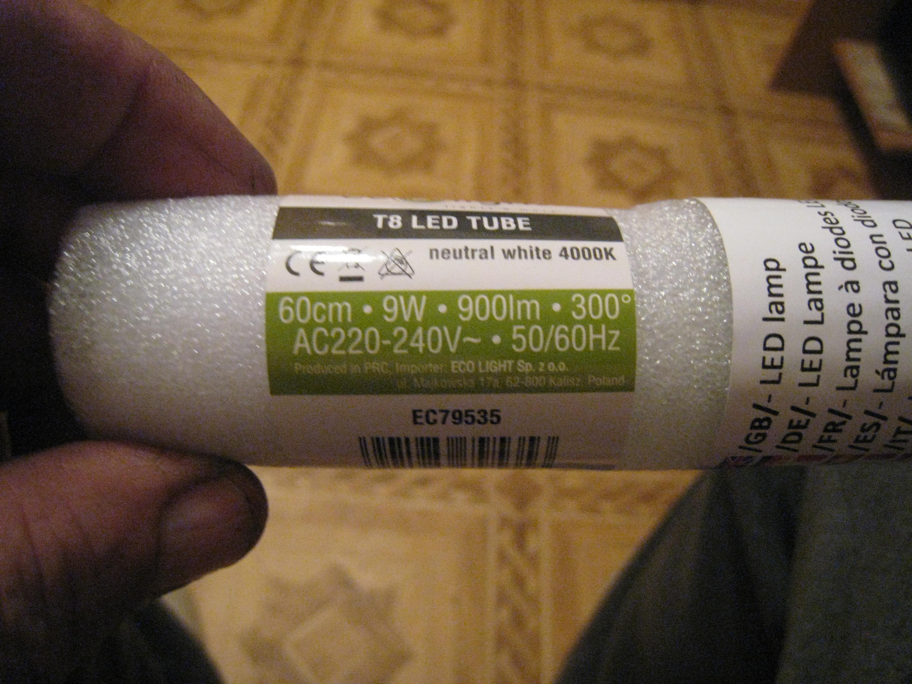

Проблема в том что их у меня около 500 штук.И надо вытряхивать не снимая светильник. То есть стоя на лестнице под потолком. Ищу варианты с минимумом затрат по времени.

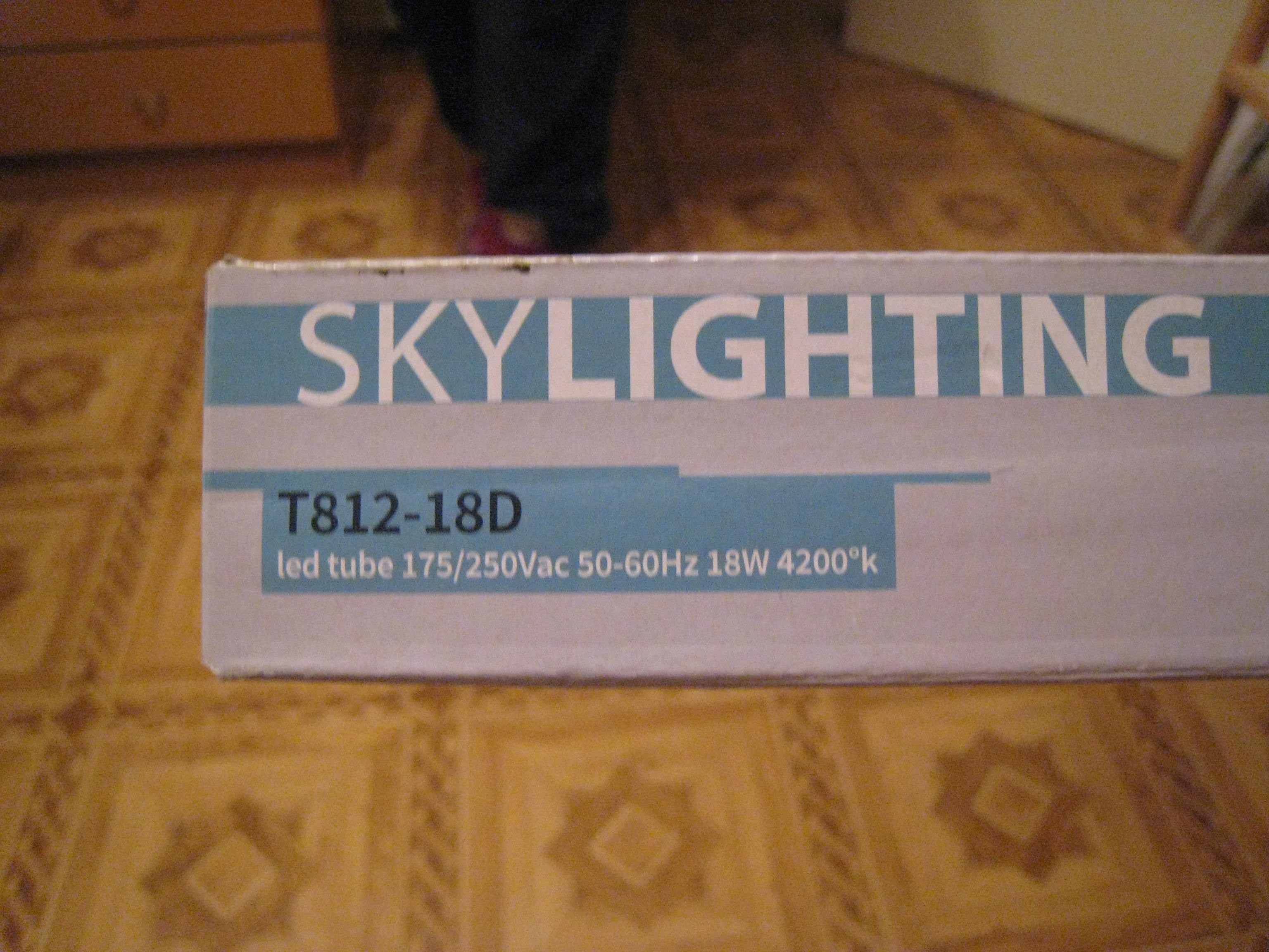

У меня на лампе 60см 9W питание можно подавать с обоих сторон.То есть 220в или с одной стороны или с другой.А на лампе 120 см 18W питание с одной стороны, а второй конец закорочен. значит ее надо вставлять определенным образом.
