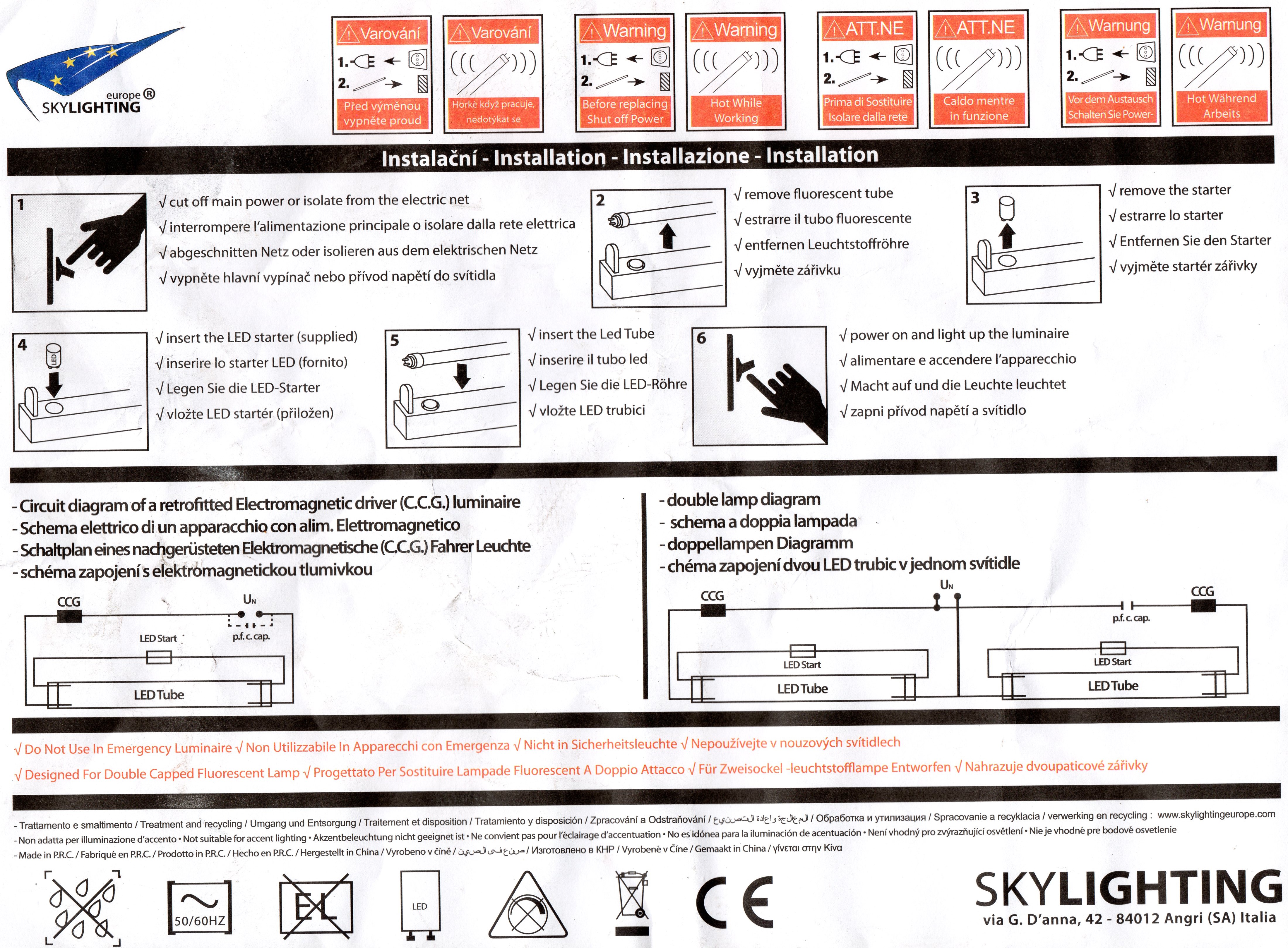

slonikdva написал: надо вытряхивать не снимая светильник
Сочувствую.Мое начальство поступило лучше: наняло контору, которая поменяла почти все светильники. Правда, оно не знало, что можно просто менять лампы (новые светильники с диодами, а не лампами) В конце, когда выяснилось, что можно менять лампы, пришлось это делать мне. Но я не парился под потолком: взял снятые раньше светильники, переделал, и, затем уже менял. А стоять на последней ступеньке стремянки и что-то там выкручивать-вкручивать... Ну его.
slonikdva написал: Ищу варианты с минимумом затрат по времени
А зачем? Вам заплатят больше, если Вы сделаете быстрее? Если "да", то я Вас понимаю. Мне - "нет". Так что, никуда торопиться не собираюсь. Как говорит один мой сотрудник: "Раньше думал о Родине, а теперь о себе". Светильники под ЛЛ лампы 36-40Вт действительно можно не переделывать, поставив перемычку вместо стартера. Во всяком случае, те, у которых питание с одной стороны (если питание с двух сторон - перемычка, по-моему, не нужна). А светильники под ЛЛ лампы 18-20Вт переделывать обязательно. Там перемычка не пройдет. Но я переделывал все. Зачем мне балласт в светильнике с диодами?

Дымчатый написал: Я 60см люм. светильники(армстронг) менял на светодиодные просто вынимая стартеры.
По-видимому, Ваши диоды с питанием с 2-х сторон. Если с одной - то стартер нужно заменить на перемычку. Это то, что:
ПPOPAБ написал: Это 1 А предохранитель в корпусе стартера
Я не уверен, что это предохранитель. Смысл его мне не понятен. Переделывая светильники я, естественно, это не применял и балласт выбрасывал.
slonikdva написал: А на лампе 120 см 18W питание с одной стороны, а второй конец закорочен. значит ее надо вставлять определенным образом.
Если 120см, то 36 или 40Вт, если 60см-18 или 20Вт. В обоих случаях встречал питание с 2-х концов и с одного. Если питание с 1-го конца - либо замена стартера на перемычку, либо переделка светильника обязательно. Если питание с 2-х концов, можно ограничиться удалением стартера.
slonikdva
slonikdva
Регистрация: 07.10.2007
Елгава
Сообщений: 278
08.12.2018 в 14:18:50
Вот нашел инструкцию к 120 см
