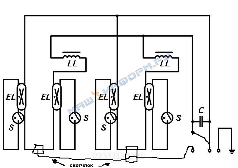

хотя бы цех и потроха светильников которые надо переделать сфоткали у нас в складе, 120 см меняли на светодиодные целиком, ибо уже изрядно потрепанные были, стекло пожелтевшее, а в 60х60 офисных светильниках меняли трубки, по месту, с лестницы, да, долго, но вынимать светильники было ещё дольше (малое расстояние между потолком и Армстронгом) везде балласты были электронные, так что они удалялись, и на вагах пересобиралось если схема из поста выше, то использовав кусок провода и два подходящих скочлока можно довольно быстро перебрать
или же просто пару проводов подоткнуть к цоколям ламп (там обычно по два отверстия)

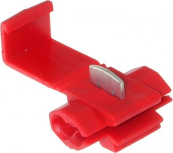

Извиняюсь, а что такое скочлок?

slonikdva, Тип соединения "проход-отвод»…

slonikdva, правое фото, нащелкивается прямо на жилы в изоляции, прорезает изоляцию, обеспечивает контакт и изоляцию практически одним движением, для небольших токов самое то
