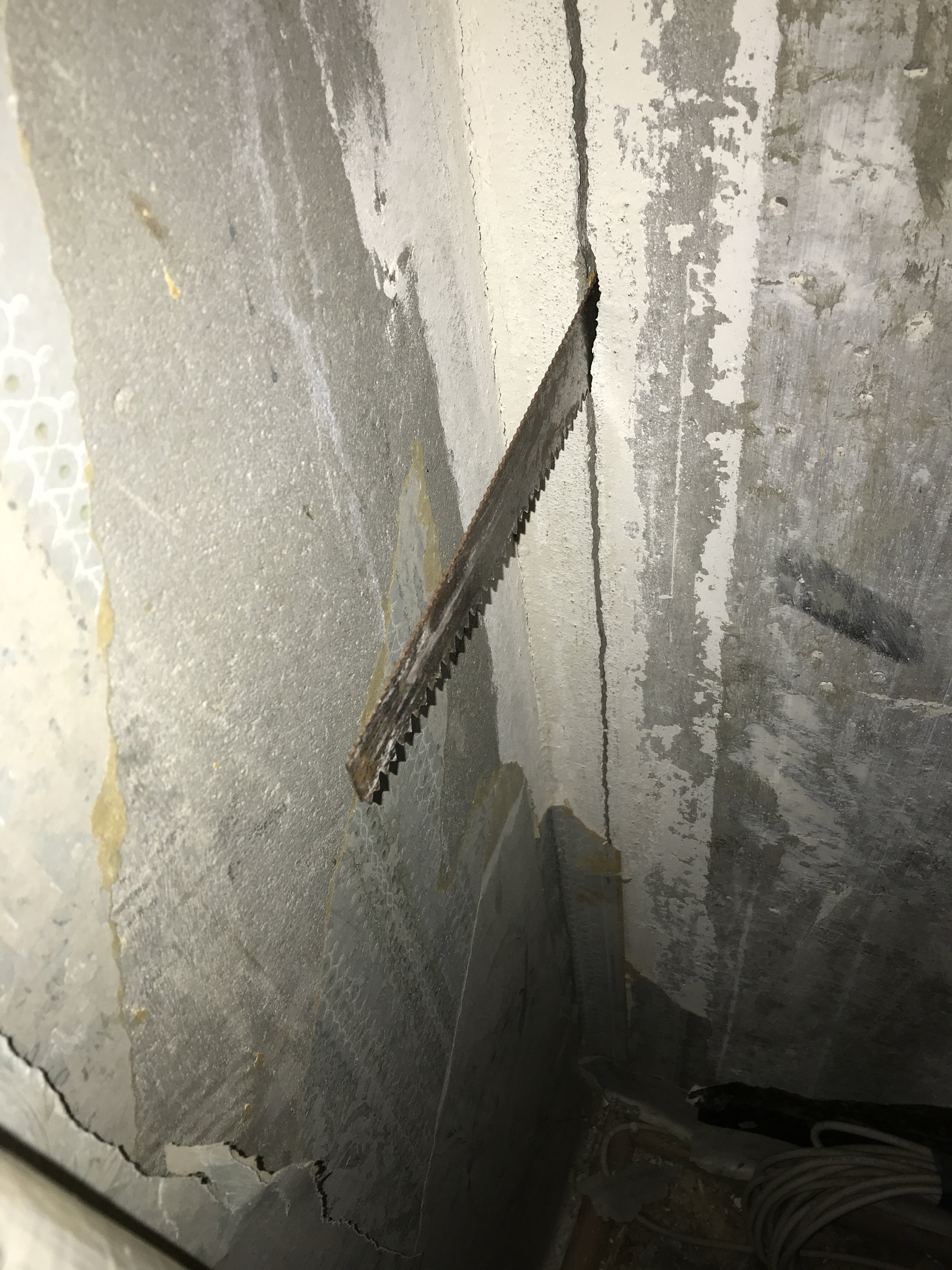

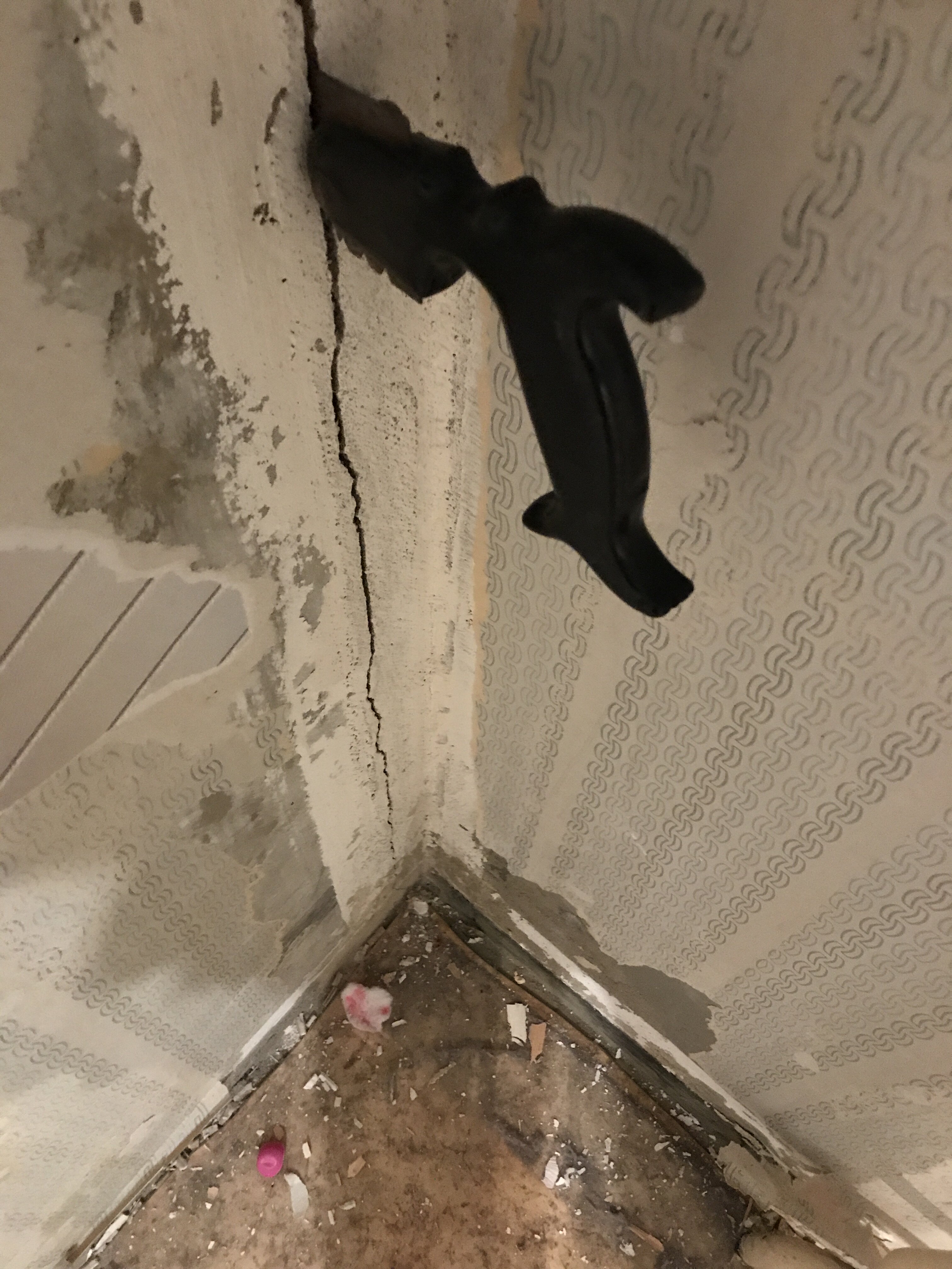

Что делать с подобными трещинами в панельном доме? 1.Несущая стена со сквозной трещиной на стыке с оконной плитой 2.И что делать с той, где "ржавая пена" (несущая стена и оконная плита)? Дом 1998 года постройки

id434216327, трещины расшить и заделать жёстким цементным раствором.
id434216327 написал: .И что делать с той, где "ржавая пена"
тем более НЕ использовать гипс, который усугубляет окисление железа. Если доберётесь до металла, то обработайте его средством от ржавчины. Если не доберётесь, то просто заделайте цементным раствором.

id434216327, подвижные стыки надо заделывать эластично. Заделка жестким раствором треснет опять. Особенно это касается примыканий перегородок и внешних стен в панельных домах - при смене сезонов существенные подвижки.
В последних - аккуратнее с пеной - можно получить промокание при дожде. (про это - надо смотреть конструкцию стыков внешних панелей этой серии дома)

BV, а как вы определяете, подвижный стык или нет?

  1. По конструкции дома.
  2. Гипсовый маяк-плюшка.... но нужно время
  3. ... по истории "трещины там появляются постоянно - сколько не замазывай"
Стыки перегородок и внешних стен проектируются в панельках как подвижные... PS СНИПы почитайте - "Нагрузки и воздействия. ....."

BV, спрошу иначе. -"подвижный стык" в вашем понимании - это какой из двух вариантов: 1) стык, который спроектирован подвижным, специально спроектирован так, чтобы обеспечить свободу движения стыкуемых стен? 2) стык, который спроектирован НЕподвижным, но, в силу разных причин (старости, усталости, и т.п) стал "подвижным"? Или оба этих варианта?
BV написал: Стыки перегородок и внешних стен проектируются в панельках как подвижные...
Такие стыки к данной теме не относятся - У ТС обе стены несущие.

Грэй, никакой пены?

BV, Можете пожалуйста подробнее об этом написать? Если вызывать штукатурщика на всю квартиру это как правило входит в услугу или нужен другой специалист? Спасибо.

id434216327 написал: Грэй, никакой пены?
Да, никакой пены.

Грэй, В квартире все стены несущие, но плита с окном по моему таковой не является. Предположительно. Серия дома п-44

id434216327, узнайте поточнее. найдите чертежи и посмотрите, как должен быть выполнен этот стык. Всего лишь.
