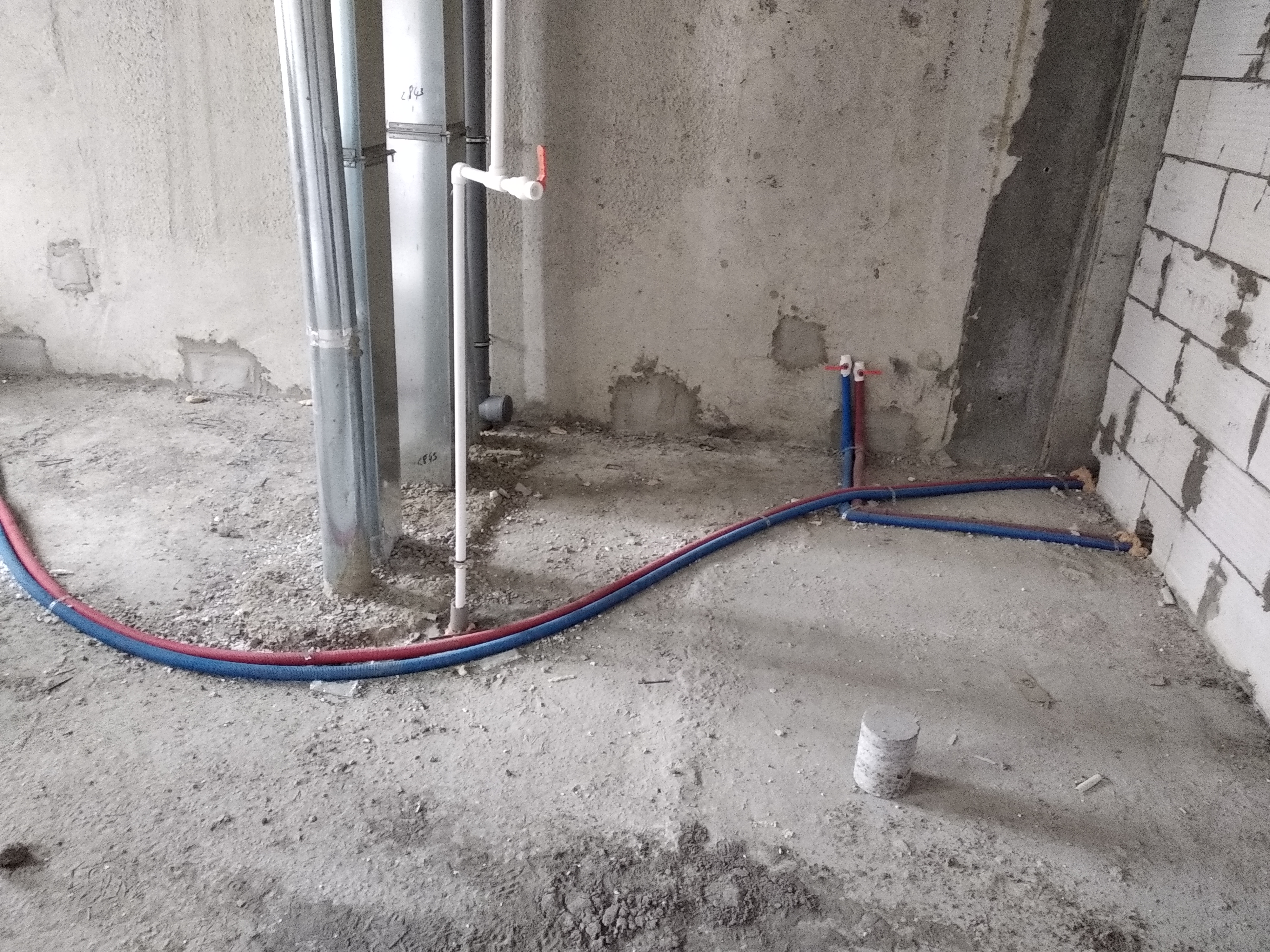

Всем добрый вечер. Тема "баян", но чем больше читал, тем больше путаница в голове. Новострой, стояки ГВС и ХВС сталь, расположены в этажном сантехшкафу в общем коридоре, ввод в квартиру выполнен не опознанной ППР трубой по чистому полу, и видимо по задумке строителей должны быть утоплены в стяжку. Особо не пугайтесь, фото прилагаю.
В планах организовать сантехшкаф, в районе вент. коробов, для след потребителей:
  1. Кухня раковина (Посудомойки нет и не планируется);
  2. Санузел (совмещен): 2.1 Унитаз; 2.2. Гиг. душ; 2.3 Раковина; 2.4 Ванна; 2.5 Водогрей; 2.6 СМ.
Т.к. водосчетчики в общем шкафу, в квартирном хочу предусмотреть по минимуму:
  1. Редуктор давления мембранный Giacomini;
  2. Коллектор Far. Какой трубой делать ввод ХВС и ГВС в квартиру, чтоб потом убрать трубы под стяжку, и чем делать разводку по потребителям?

Tigger_13, сшитый полиэтилен TECE или Rehau.

Сшитый полиэтелен Rehau стаби, устойчив к гидроударам (дом высотный, давление в стояках большое), если им сделать отводы от стояка в квартиру?

Или все же сделать как по проекту ППР трубой, экопластиком например. Пустить его не в стяжку, а по стене и закрыть ГКЛом.

Tigger_13, вам ответили
Mazayac написал: TECE или Rehau
Надежность превыше всего
Tigger_13 написал: Или все же сделать как по проекту ППР трубой, экопластиком например
Делайте как хотите, но до потребителей естественно разумно сшитым полиэтиленом , такой баян

Tigger_13, не хуже любого другого металлопластика или полипропилена. Никакой проблемы помещения труб в стяжку нет, не пойму, почему Вы перестраховываетесь. Обеспечить свободные температурные деформации, закутав трубу со всеми поворотами-уголками в теплоизоляцию, да не просверлить её потом, какой-нибудь попожек прикручивая - вот и всё.

Спасибо. Какой Rehau лучше использовать флекс или стаби?

Tigger_13, штаби заметно удобнее в монтаже. Флекс стремится принять ту форму, что была в бухте :)
