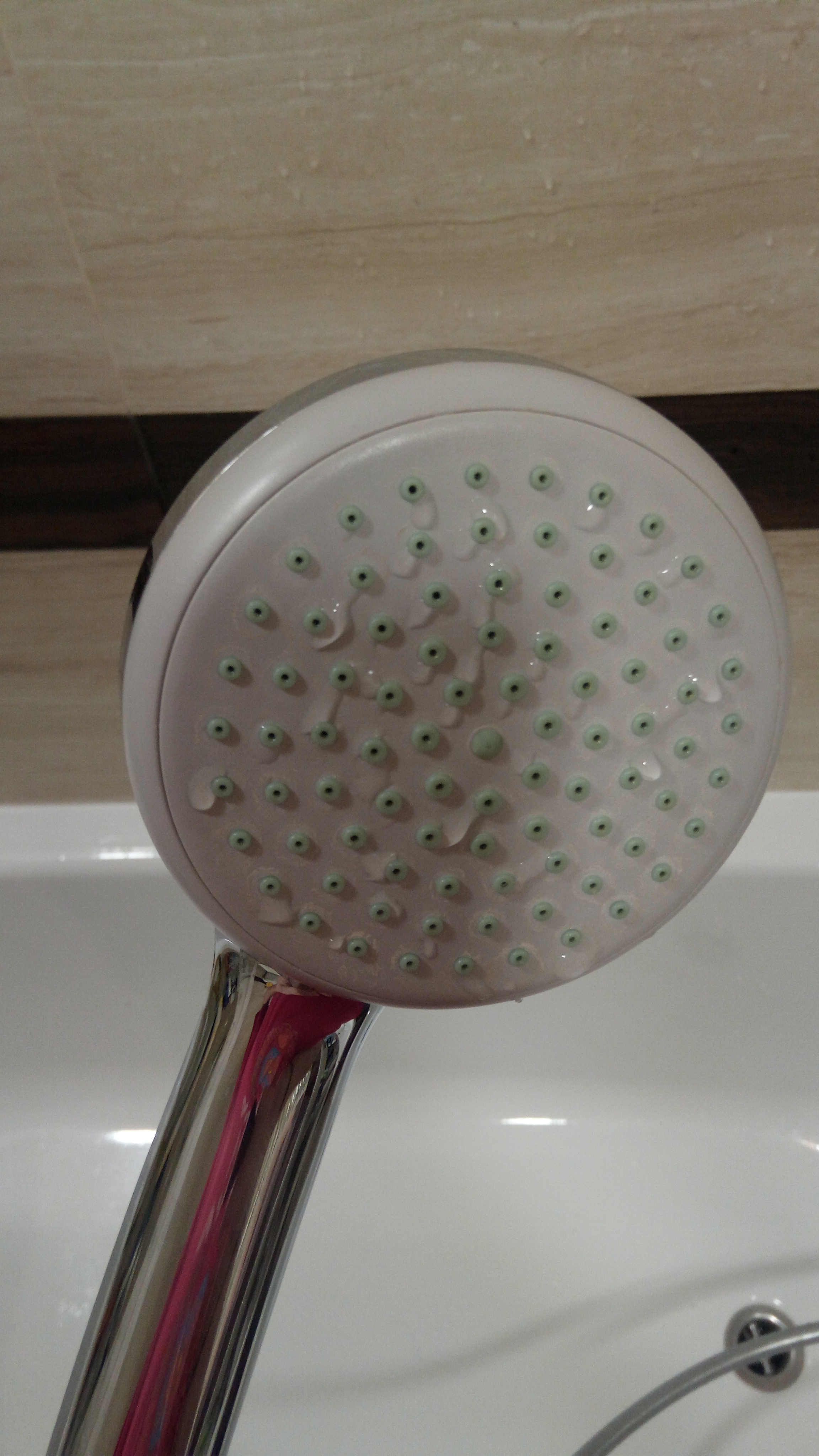

Добрый день. подскажите как разобрать такую лейку. Стала как-то шуметь, напор снизился. Как не пытался не получается. Боюсь совсем сломать. В какое место надо давить или поворачивать?

astroev написал: Стала как-то шуметь, напор снизился. Как не пытался не получается.
В таких лейках обычно нет ни чего, что требовало бы прочистки, возможно стоит проверить сеточку на входе/соединении лейки и шланга.

Попробуйте без сетки. И ещё можно пальцами пройтись по резинкам выходных отверстий лейки, что страсёт отложения, если там таковые имеются.
Если напор изменился, то проблема может быть не в лейке, т.к. в этой лейке основное ограничение это сетка на входе, а внутри лишь пустой объём.

18.12.2018 в 13:14:25
Проблема оказалась в шланге :eek: :eek: , меньше чем за год шланг Hangsgrohe испортился. Причем он не где не подтекал, видимо внутри расслоение. Я так понял на такие шланги был в комплекте с держателем и лейкой много нареканий. Качество оставляет желать лучшего.

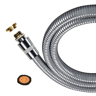

Возьмите шланг попроще, рисков ни каких, т.к. шланг после отключения воды без давления. Лично мне нравятся шланги в металлической оплётке и нравятся с железными гайками (хотя и пластиковые гайки вполне сойдут), т.к. легко гнуться, не запоминают форму как всякого рода пластиковые, при переломе у штуцера обычно легко чинятся пока не купил замену, да и цена копеечная.
В последнее время везде заменил шланги на поворотные у лейки (конструкция шланга не привязывает лейку к шлангу жёстко, а позволяет вращать лейку относительно шланга), примерно такие:

23.12.2018 в 18:11:41
Я уже заменил на другой, металлические не нравятся шумные и царапают сантехнику.
