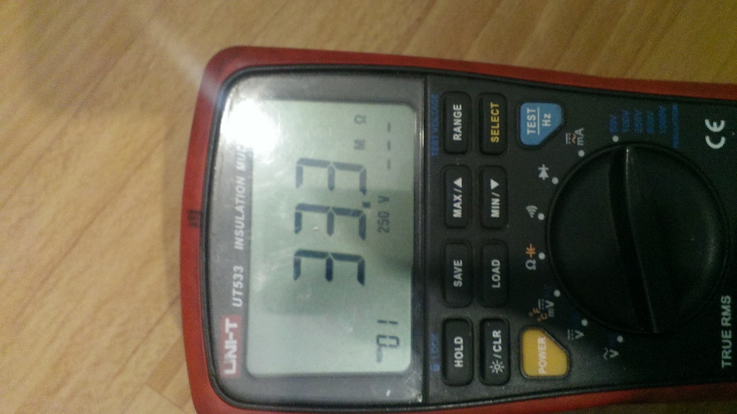

Провёл измерения, результаты следующие: Я отсоеденил все клеммы от ТЭНов, кроме земли. Нижний ТЭН - измерение мультиметром, ручка на 200 Ом - значение 62,5 (измерял между контактами ТЭНа), ручка на 200М - значение 10,45 (кстати если замкнуть между собой спицы на 200М, то показывает 10,1, измерял между контактом ТЭНа и корпусом), измерение мегомметром , напряжение 250V - значение 33,3М, (измерял между контактом ТЭНа и корпусом, ниже фото мегометра).
Вентилятор - мультимотром на 200 Ом - 132,3, на 200М - утечки нет, мегомметром 250V - 275M. Верхний ТЭН крайние на 200 Ом - 51,3, на 200М - 10,1, мегомметром 250V - 255M. Верхний ТЭН по середине на 200 Ом - 27,26, на 200М - 10,1, мегомметром 250V - 17,9M. ТЭН двигателя вентилятора конвекции на 200 Ом - 27,8, на 200М - 10,1, мегомметром 250V - 0,0M. - МЕГОММЕТР ПИЩИТ!!!
Какой можно сделать диагноз? Значения настолько разные, что новичку не разобраться никак.

Данные кстати духовки: Нижний нагревательный элемент - 900Вт Верхний нагревательный элемент - 1000Вт Гриль - 1900Вт Конвекционный вентилятор - 35Вт Круговой нагревательный элемент - 1900Вт О, у меня ещё есть режим размораживание, когда вентилятор крутится без нагрева - и он крутится! работает, не сдох, то хоть он)) Сопротивление ТЭНов я пересчитал из расчёта что плита работает на 220В, получается: Нижний нагревательный элемент - 900Вт должно быть 53,7 Ом - по факту 62,5 Ом Верхний нагревательный элемент - 1000Вт должно быть 48,4 Ом - по факту 51,3 Ом Гриль - 1900Вт должно быть 25,47 Ом - по факту 27,26 Ом Круговой нагревательный элемент - 1900Вт должно быть 25,47 Ом - по факту 27,8 Ом, значения почти в норме, но плита не работает. Однозначно найдена утечка на Круговом нагревательном элементе. Но проблема остаётся ещё в том, что я пытаюсь включить к примеру только режим - нижний ТЭН, а при включении нагрева его, раньше Диф автомат выбивало, а теперь просто лампочка не включается и нагрев не происходит.
