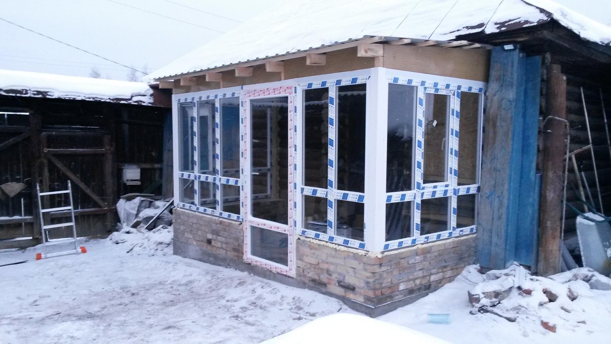

Купили старый дом с хорошим участком. Дом 1957 года, однако все дерево в хорошем состоянии. В будущем планируется замена покрытия крыши и облицовки стен. Самое неприглядное - ужасная веранда. Веранду захотелось сделать светлой с низкими подоконниками по периметру. Выбор сделали в сторону ПВХ систем, по подобию входных групп. По осени сломали часть старой веранды, сколотили опалубку и залили фундамент шириной около 30 см. На фундамент выложили 50 см стенку из кирпича.
Нарисовал схему остекления со своими хотелками и обратился в несколько фирм, занимающихся ПВХ профилями. По итогам переговоров выбрал фирму, удовлетворяющую моим критериям. Заключили договор и через неделю веранду смонтировали.
Сейчас мне останется установить крышу.

Сегодня удалось соорудить каркас крыши, закрепить лаги. Сначала подготовил переход с пластика на дерево из доски 50х100. Для исключения перемещения доски по пластику, выбрал с обеих сторон четверти :
Сверху засверлился и стянул конструкцию шурупами 6х100, на 40 мм заглубив шляпку :
Углы стянул усиленными уголками :
Затем на стене дома закрепил такую же доску 50х100 и к ней через кронштейны бросил несущие лаги :

В завершающий день новогодних каникул удалось немного поработать над крышей веранды. На лаги закрепил поперечины для настила металлопрофиля :

Накрыл крышу профлистом и кусками ДВП прикрыл торцы от снега до лучших времен. Обшивкой займусь позднее.

Сабир написал: Заключили договор и через неделю веранду смонтировали.
Сабир,а у вас получается, что остекление-это несущая конструкция, там нет никаких стоек, крыша лежит непосредственно на рамах? Не покоробит это все от снеговой нагрузки? Или вы этот вопрос как-то решили, просто на фото не видно?
Аватар пользователя
Сообщений: 114336
18.12.2019 в 05:22:11
Сабир, не увидел в конструкции крыши укосин. Рассчитываете на жесткость стеклопакетов? :)
Аватар пользователя
Сабир
Регистрация: 19.03.2016
Озерск
Сообщений: 823
18.12.2019 в 21:55:09
Nadejda, BV, Внутри рам имеются вертикальные и горизонтальные металлические профили толщиной около 2.5 мм. Всмотритесь внимательно на фото.
Крыша лежит на брусе, который в свою очередь закреплен мощными шурупами в несущий металлический профиль (между стеклопакетами у двери и по углам специальные дополнительные стойки). Все лаги крыши установлены строго над вертикальными стоками. Снегом такую конструкцию не повредить, я спокойно хожу по ней (85 кг). Почти у каждого второго магазина такие конструкции входов, вы наверно не замечали. Они и называются в обиходе - "входная группа" (в названии темы есть это уточнение) :)

Сабир написал: Почти у каждого второго магазина такие конструкции входов, вы наверно не замечали. Они и называются в обиходе - "входная группа" (в названии темы есть это уточнение) :)
ну хорошо если все есть, я просто уточнила.
Сабир написал: Снегом такую конструкцию не повредить, я спокойно хожу по ней (85 кг).
Посмотрите вот этот калькулятор на досуге. Ваш вес по сравнению с весом снега -мизер:)) https://prostobuild.ru/onlainraschet/219-kalkulyator-snegovoy-i-vetrovoy-nagruzki-glubiny-promerzaniya-grunta.html
