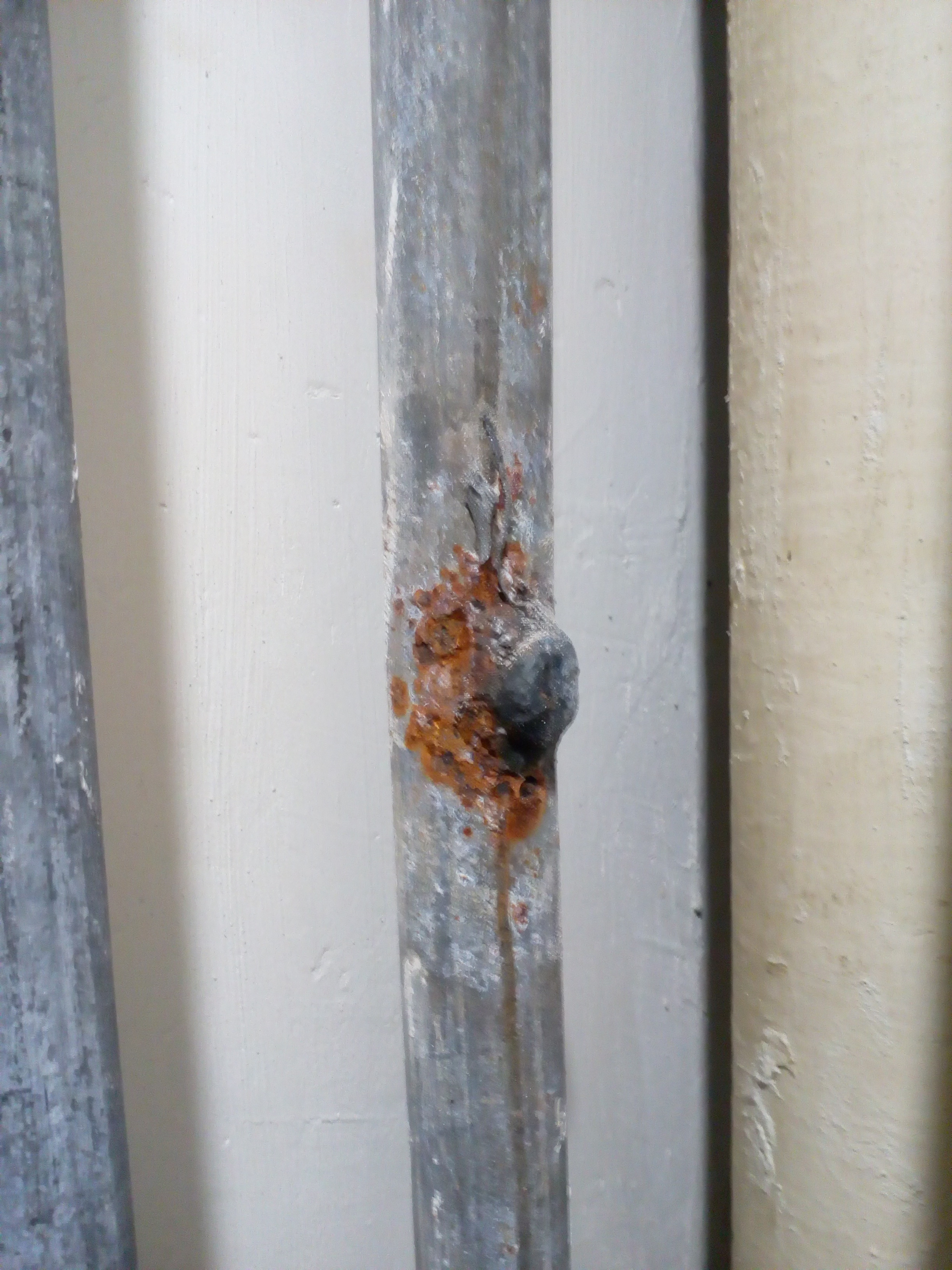

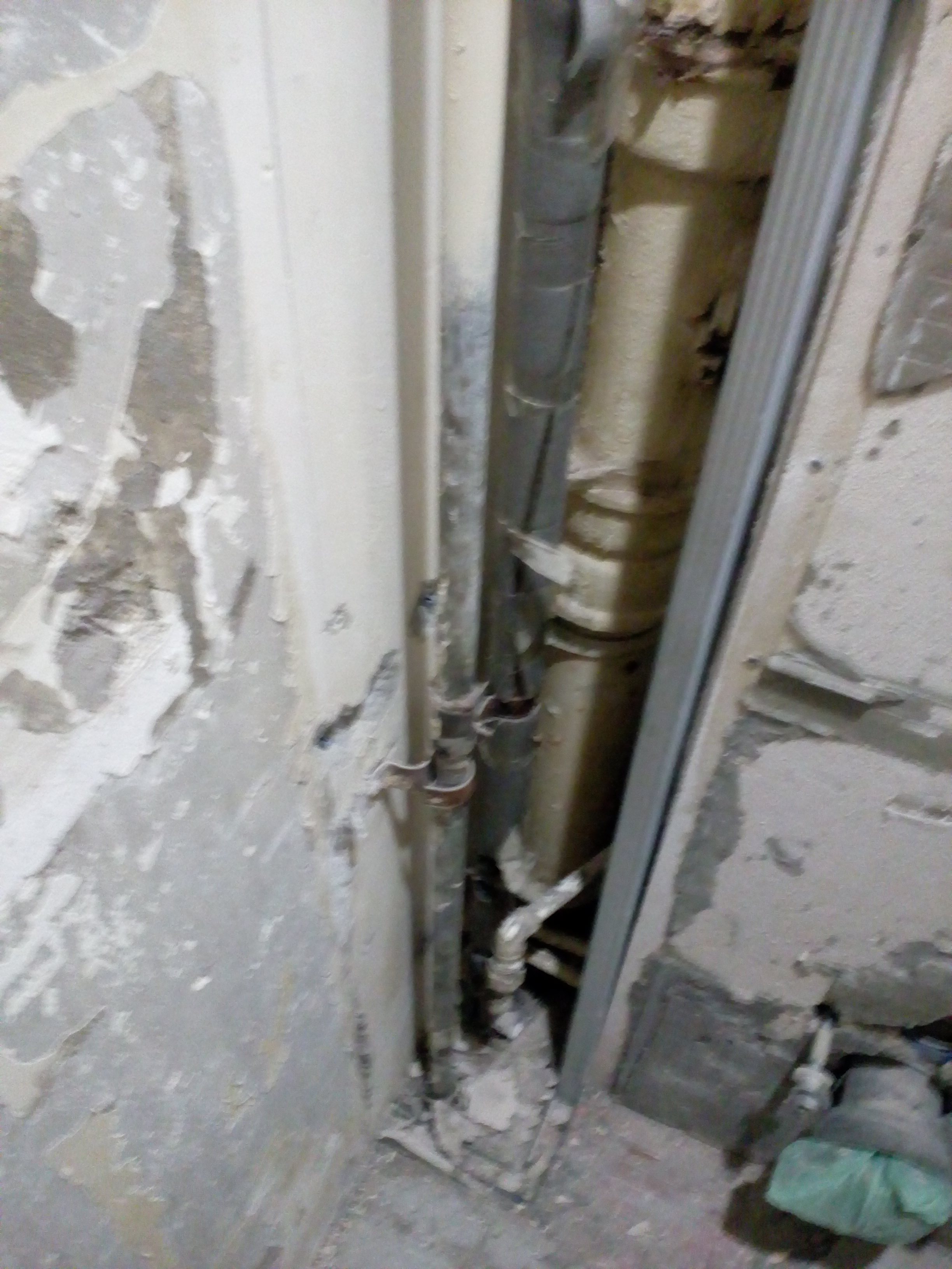

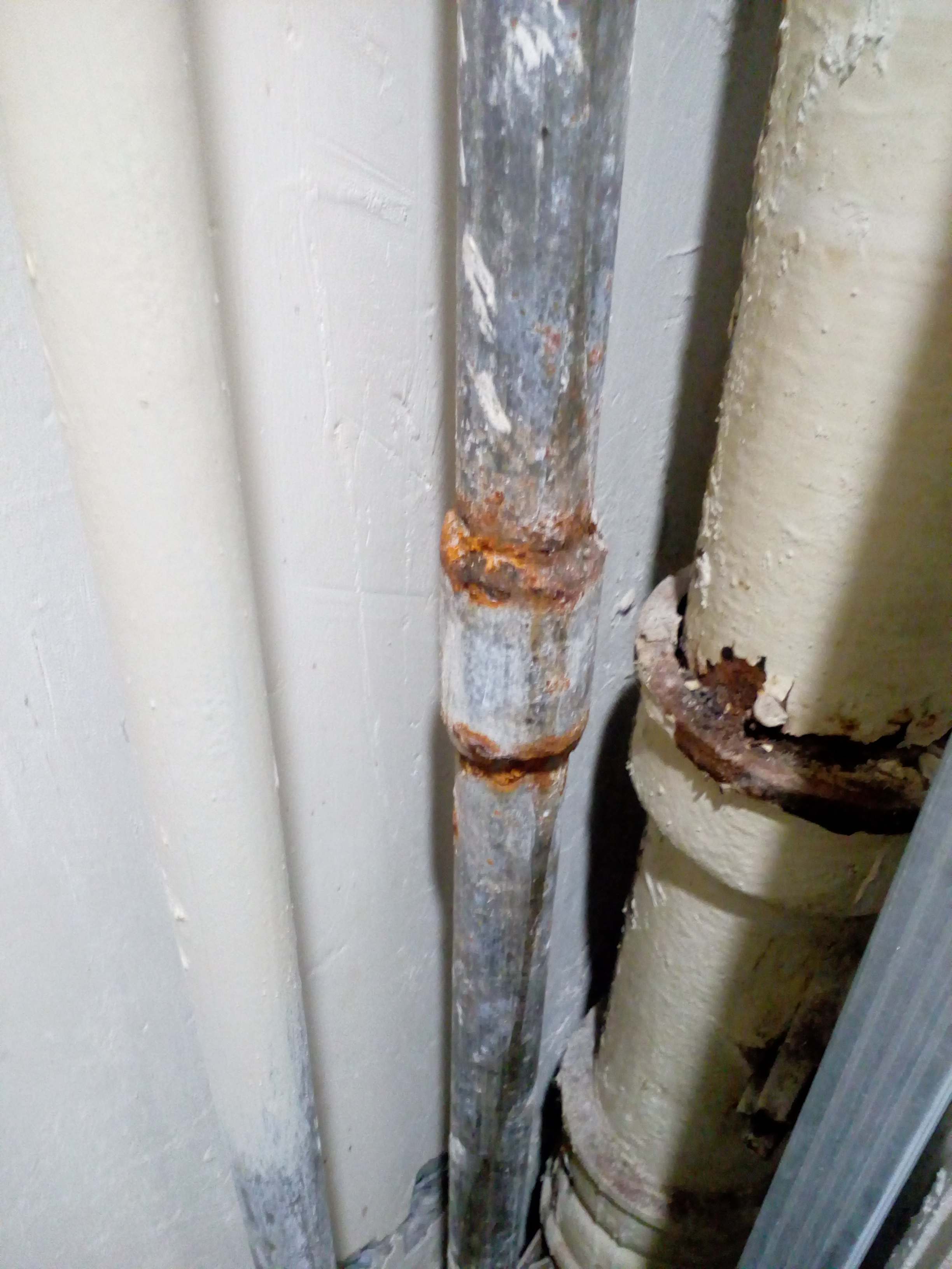

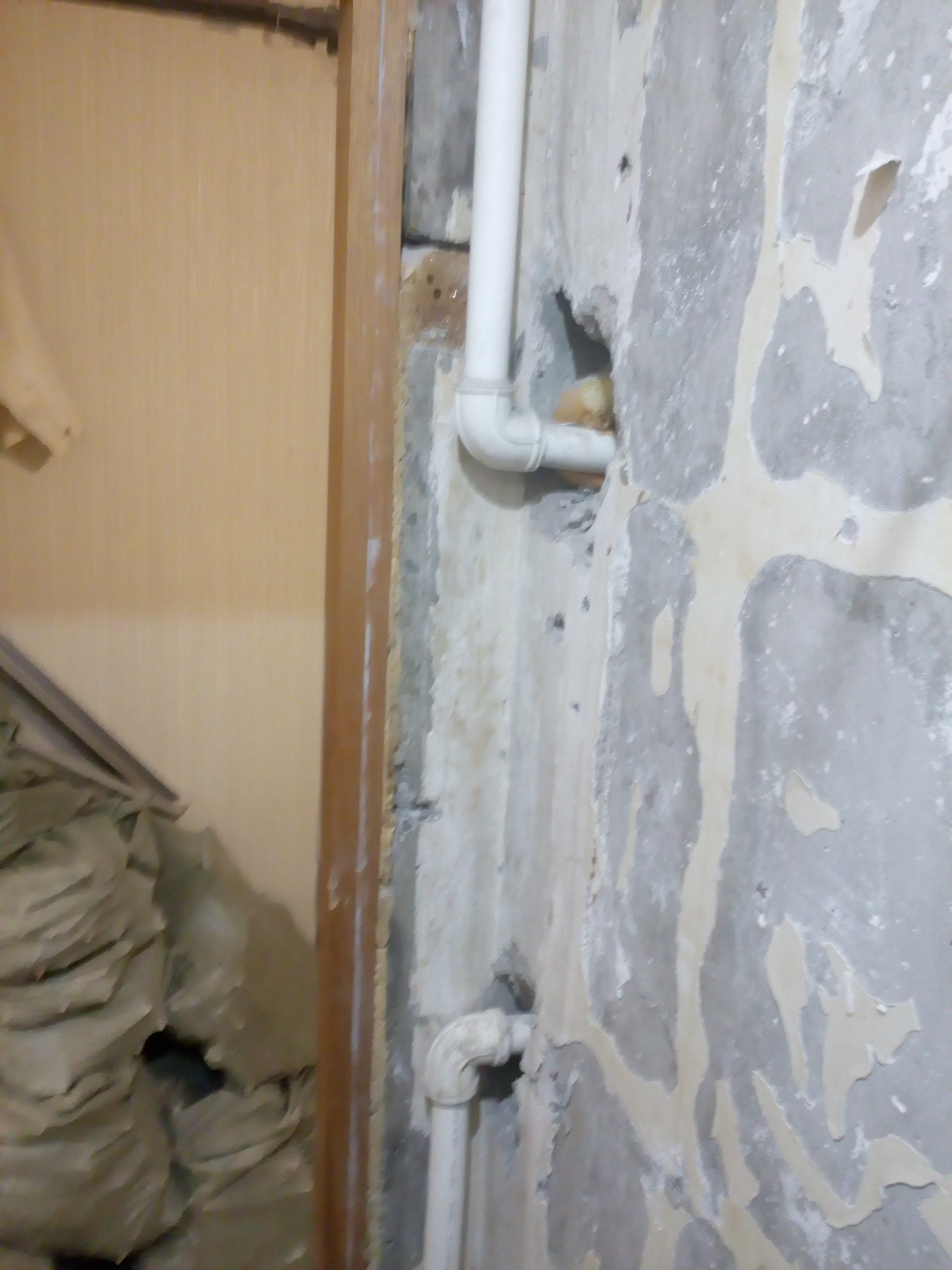

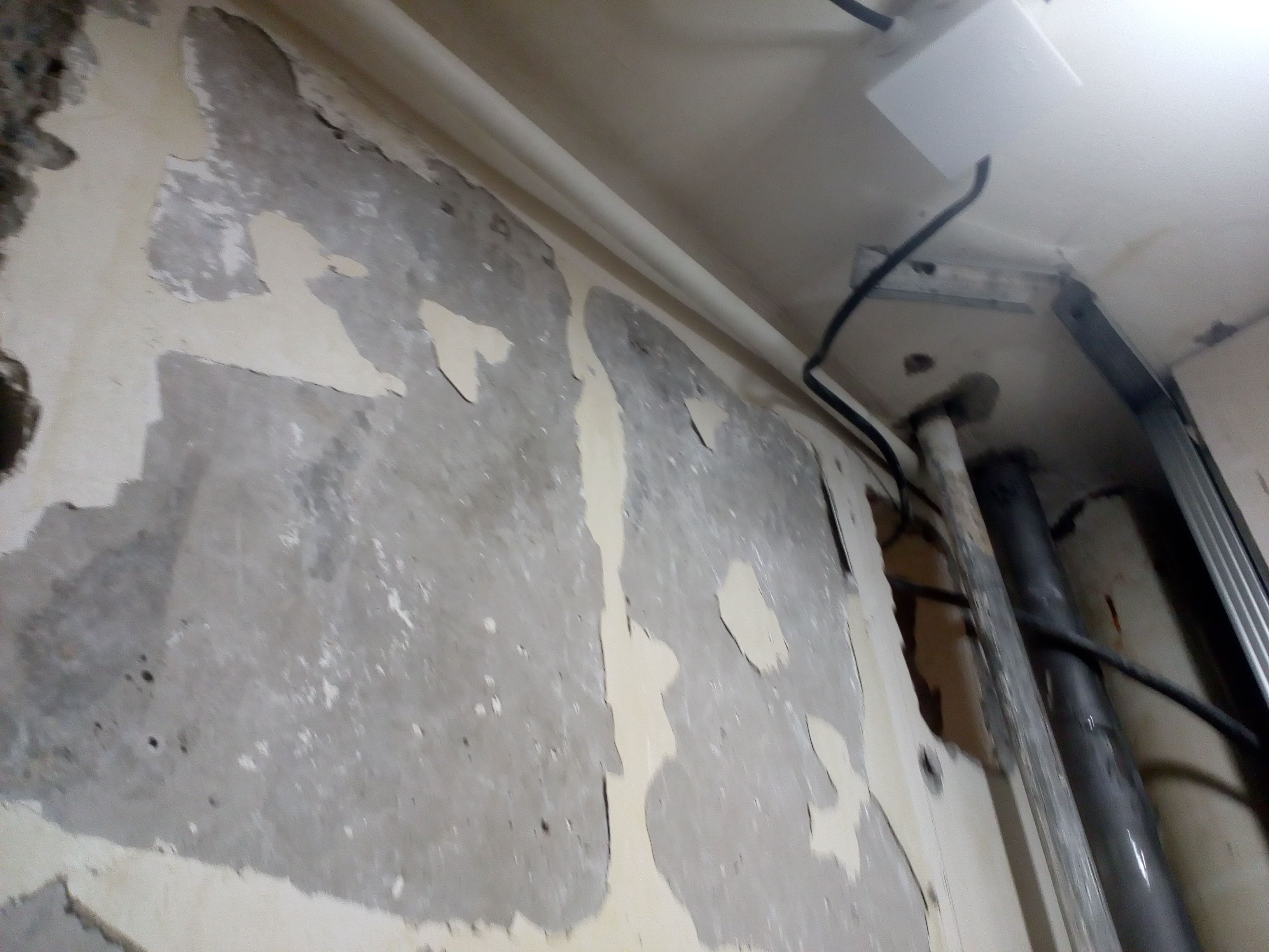

Доброго времени суток. Прошу помощи, есть двухкомнатная квартира в панельном доме, серию не знаю, но судя по всему, дом не типовой, все квартиры в нём двухкомнатные. Дом 2001 г. Затеял ремонт, так как предыдущие собственник сотворили что-то непонятное, больше всего напрягает сантехника. В туалете есть три стояка, один - ХВС (металл) - от отвода идёт переход на пропилен и вводной кран стоит на пропилене! Рядом с ним стояк с горячей водой, от него никаких отводов нет, со слов сантехника ТСЖ - это обратка. Далее, в другом углу туалета стоит одинокий, якобы стояк ГВС, зачем то сделан переход с метала на пропилен по стояку. Туда же врезан полотенчик лесенка, причём прямо в разрыв, и от него же (стояка) идёт длинная пропиленовая труба, на конце которой запорный кран. Сделано это было, судя по всему для того, чтобы скомбинировать краны в одном месте. Чтобы было понятнее, прикладываю фото с места событий:
Больше всего смущает: 1) Переход с метала на пропилен по стояку 2) То, что стояк, фактически, работает через мой полотенчик. 3) Запорные краны за пропиленом и есть переход пропилен-металл. 4) Труба, которая рядом со стояком ХВС, якобы обратка, можно ли подключить ГВС от неё?
Нашел сантехника, хочется сделать всё по человечески, чтобы можно было перекрыть полотенчик и соседи не страдали, соответственно нужен байпас и краны, к тому же, это поделие может рвануть в лбой момент... Думаю, нужно переваривать на металл, но сантехник утверждает, что скорее потекут сварные швы, чем соединение пропилена и металла, как-то не верится. Хочу сделать коллекторную схему, а от коллекторов уже пусть будет пропилен. Кран ХВС уговаривает не переваривать по той же причине. Хочется сделать все по человечески с переваркой вводных кранов, редукторы, фильтры, коллекторы и проточник . Как в данном случае лучше всего поступить, чтобы, по возможности, все краны можно было скомбинировать в пределах люка. Есть ли смысл переваривать всё на металл? Можно ли запитать ГВС от, предположительно, обратки (почему она именно там, загадка). Буду благодарен за любую помощь.
