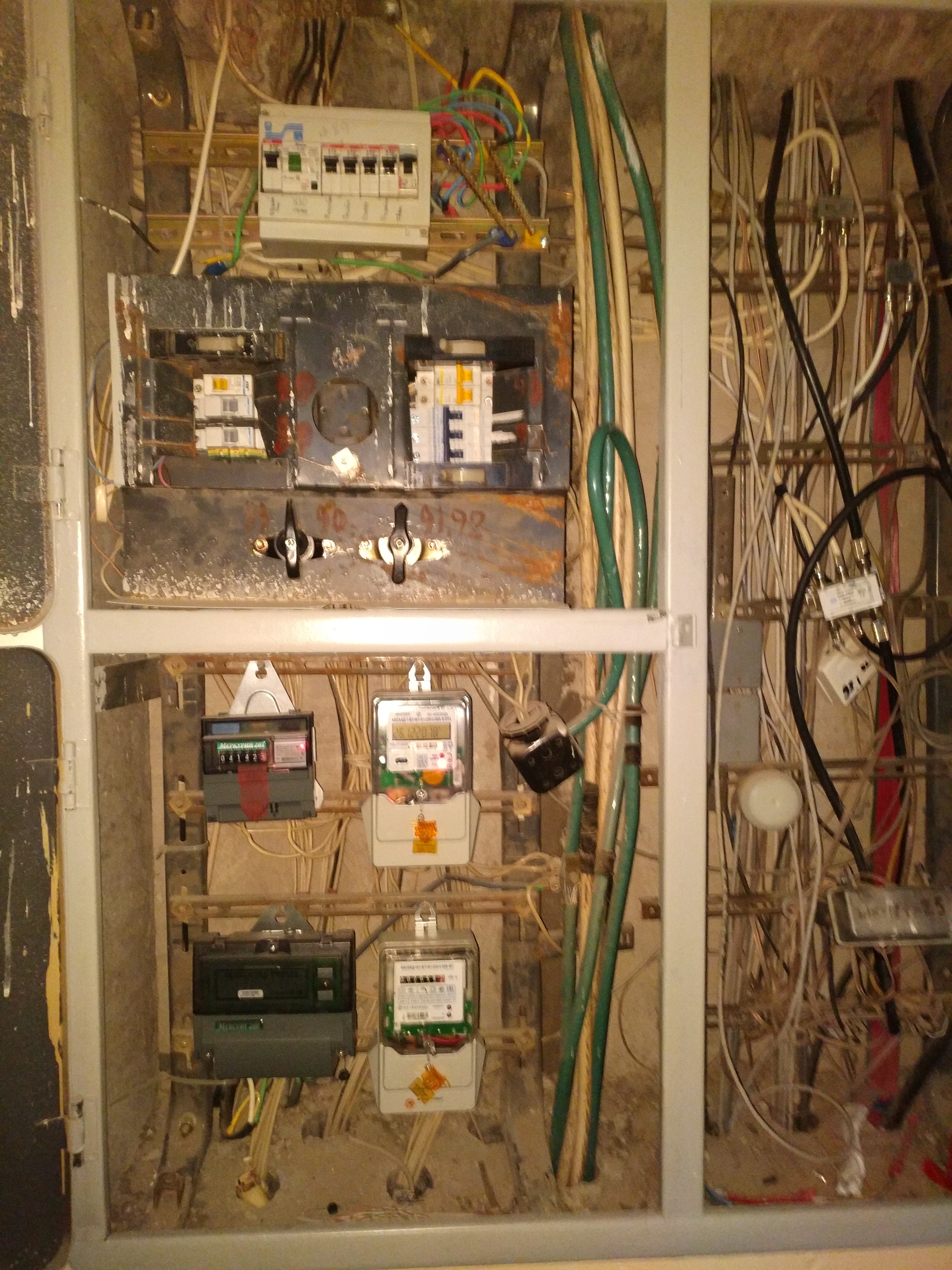

Добрый день, уважаемые форумчане. Прошу совета, так как не могу определиться с наилучшим вариантом подключения независимых: индукционной варочной панели 7.4 кВт и духовки 3.1 кВт. А вернее как распределить 4 жилы кабеля 4х4кв. С 2000 года без проблем стоит электроплита с духовкой на 10.5 кВт (7.2 кВт плита с духовкой 3.3 кВт). Подключена отдельным кабелем: скорее всего ПВС 4х4кв многожильный так, как явно просматривается только изоляция жил и общая изоляция . То есть для NYM невидно наполнителя. Возможно это кабель 4х6кв, так как каждая жила из 49 проволок толи 0.3-0.4мм (в зависимости как нажмешь на штангельциркуль). Короче исхожу, что это ПВС 4х4 кв. В лестничном щитке 17 этажного дома 1989 года постройки, вся квартира защищена АВ-40А + УЗО-63а-30мА, электроплита АВ- 40А,АВ,..., заземления естественно нет (провод в розетках изолирован) и хрен знает когда будет. Так как решил установить независимые индукционную варочную панель 7.4 кВт и духовку 3.1 кВт стоит вопрос как поступить с существующим кабелем ПВС 4х4кв. Вариант 1 (основной). Кабель "условно разделить" на два 2х4кв и 2х4кв про землю, которой все равно нет, забыть. Типа две жилы "фаза-ноль" в лестничном щитке на АВ-40+УЗО-63А-30мА и на варочную, две других жилы "фаза-ноль"на АВ-16+УЗО-63А-30мА и на духовку. Сторона кухни: совмещенная розетка 32А+16А, соответственно две жилы на 32А две других на 16А. Смущает как поведет себя кабель с "двумя" фазами и нулями и разной нагрузкой 32А по одной паре и 16А по другой? Вариант 2. Оставить как есть сейчас. 1-я жила фаза на варочную, 2-а жила нуль на варочную, 3-я земля изолирована и 4-я жила прозапас. Со стороны кухни от фазы и нуля отвод на розетка 16А с АВ16+ УЗО-63а-30мА. Вариант 3. Усилить с 4кв до 6-8кв. Обжав по две жилы на фазу и ноль с обоих концов кабеля. Дальше как вариант 2 отвод на 16Ас АВ и УЗО.

nektoY, зеленоватый стоячный провод - это PEN? Сфоткайте щиток так, чтобы было видно отводы от стояков.

СтранникXXI, да это PEN. на розетках и т.д. не подключен, на РЩ собран в планку и тоже не подключен к нулю. В доме схема ТС вроде бы. В первую очередь меня сейчас волнует каким образом поступить с кабелем.

При однофазном подключении тупо бросить одну фазу и подключить как положено, одна жила - лишняя

При Ваших раскладах - вариант 2. Дополнительное УЗО 63/30 не обязательно, УЗО уже есть в ЩЭ. Только если провод на плиту всё же 4мм2, АВ лучше 25А от греха. Но вообще-то, должен быть 6мм2. Я смотрю у Вас стояковых проводов дюже много. Реконструкции, случайно, не было? И ещё вопрос: электроплиты изначально в доме были?

СтранникXXI написал: При Ваших раскладах - вариант 2.
Это не лучший вариант, в нём много лишнего:
nektoY написал: отвод на розетка 16А с АВ16+ УЗО-63а-30мА.
СтранникXXI написал: Реконструкции, случайно, не было? И ещё вопрос: электроплиты изначально в доме были?
Конечно, там есть куда прицепить пе. На фото прекрасно видно.

Radio написал: Это не лучший вариант, в нём много лишнего:
Выбор чисто из предложенных.
Radio написал: Конечно, там есть куда прицепить пе. На фото прекрасно видно.
Вот и я думаю, почему
nektoY написал: провод в розетках изолирован

Местные электрики говорят что земли нет, но как на самом деле ХЗ. Электроплиты сразу были изначально. В 1998 году полностью заменил всю проводку в квартире на медь, изначально стоял алюминий. Собирал проводку электрик, но провод закупал сам, что было типа поехал на рынок и взял всё что смогли найти на тот момент. С 2000 года по настоящее стоит Цельная плита с духовкой на 10 кВт все было нормально. Вроде бы все таки кабель 4х6кв. Сегодня в магазине смотрел ПВС 4х4кв, мой кабель явно толще в изоляции 13.6 мм и в жилах зрительно. Граждане а чем вариант 1 плох? Четыре жилы в кабеле, сейчас 2 жилы свободны вот и пустить по ним отдельно фазу и ноль на духовку? Явно нагрузка с основных двух жил снимется по ним мах 7.4 кВт пойдет по двум другим мах 3.1 кВт Может кто-нибудь толково возразить против этого варианта.

nektoY написал: Электроплиты сразу были изначально.
В таких домах третий провод розетки электроплиты ВСЕГДА подключался к корпусу этажного щита на специально предназначенное для этого место.
nektoY написал: Местные электрики говорят что земли нет, но как на самом деле ХЗ.
Но есть зануление на корпус для электроплит. А електирики, да, ХЗ, электрики ли они или дворники...

27.12.2018 в 16:57:07
