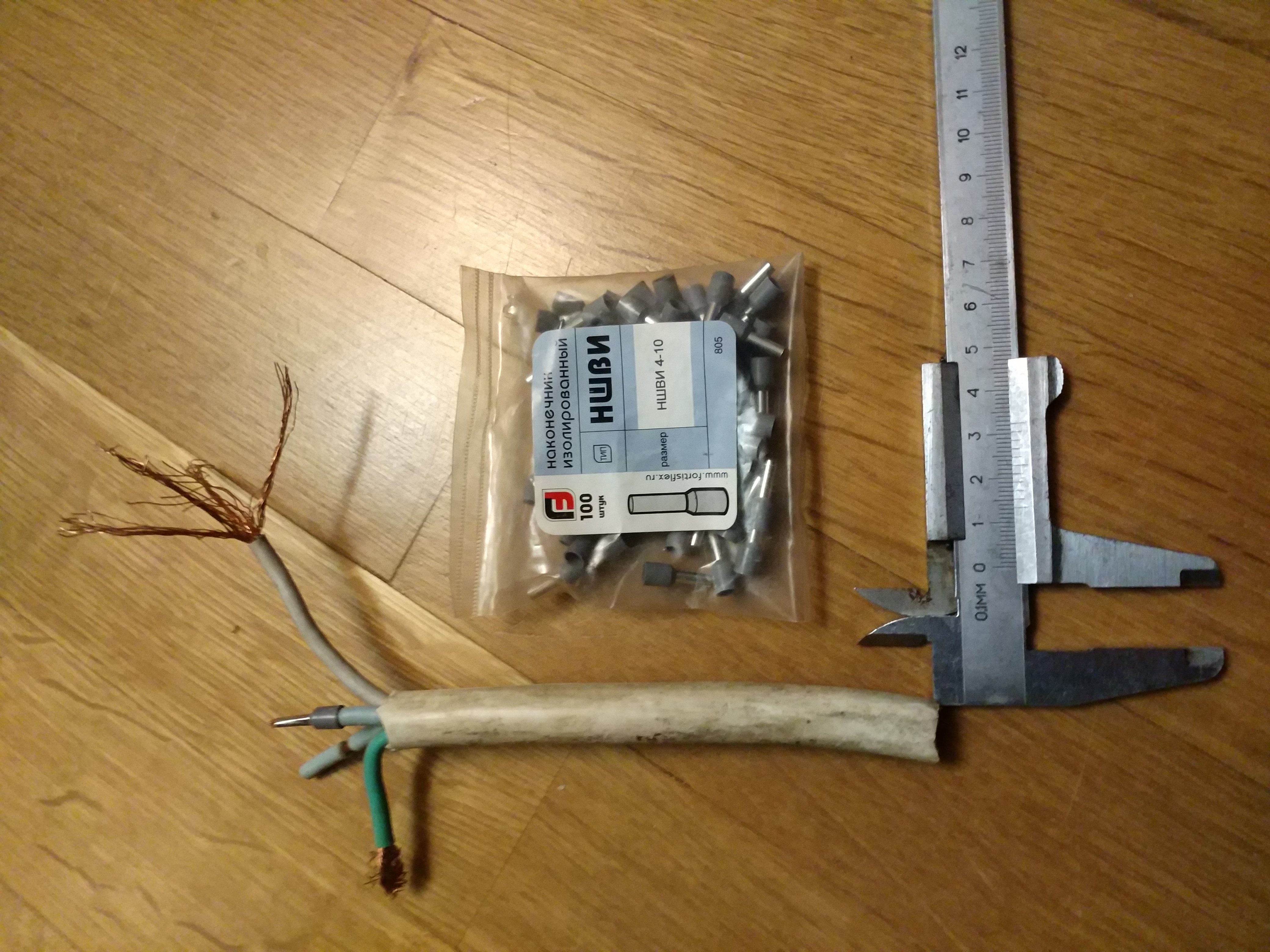

Решил оставить кабель в покое: 1-я жила фаза, 2-ая ноль, 3-я земля, 4-я запасная "курит бамбук в стороне". Сделать отвод на кухне от кабеля 4х4кв: на духовку кабелем 3х2.5 и варку 3х6кв. Отвод делать как тут на форуме обсуждали через двойной АВ16а серии 202 "фаза-ноль" пусть сразу отключает фазу и ноль духовки от кабеля, заодно клеммник заменит. Всё это в коробку на 4 позиции с розеткой 16а на разъем. Варочную розетку отдельной позицией. Сразу вопросы:
  1. АВ16 202 серии способен держать 40А на разъемах подключения?
  2. Если жила влезла в наконечник НШВИ 4-10 то жила 4кв?, я так понимаю что 6кв я бы не смог туда впихнуть?
  3. Почему в 4-ой свободно висящей жиле, отвертка-пробник показывает слабое свечение фазы, это наведенная индукция? и чем это чревато?

nektoY написал: 40А на разъемах подключения?
Какие 40А ? У вас ПВС четверка, соответственно на него ставить АВ более чем С25 не желательно.
nektoY написал: Почему в 4-ой свободно висящей жиле, отвертка-пробник показывает слабое свечение фазы
Наводка

Vadim 161, большое спасибо за уделённое время и ответы. Только информативности от этих ответов полный ноль, без обид. Я спрашивал Держат ли ли вводы АВ16а 40а, а не какой АВ надо ставить на 4кв. С наводкой тоже понятно что ЭТО называется НАводка, а последствия есть или нет?

nektoY написал: Держат ли ли вводы АВ16а 40а
Держат, до 63А включительно.
nektoY написал: а последствия есть или нет?
Может "щипать", поэтому лучше заизолировать эту жилу с обоих концов.

Vadim 161, спасибо. теперь понятно, что в принципе контакты АВ16а 202серии можно тупо использовать как клеммник до 63А. Про наводку у меня вся проводка с дополнительным проводов (на всякий случай), заметил что некоторые участки "наводятся" немного но есть такие, типа где проходные включатели. По этому и спросил людей с опытом. Я правильно понимаю, что можно не обращать на наводку внимание. Типа есть и хрен с ней.
